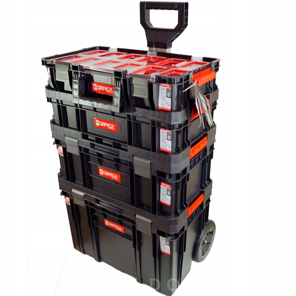

🤔 Почему решил выбрать Qbrick?
Когда я узнал, что Dexter Pro является копией оригинальной Qbrick System Two , у меня сработала логика:
«Если оригинал стоит дороже (примерно на 10 тысяч), значит, он качественнее и надёжнее».
И вот, я решил купить Qbrick System Two , ожидая лучшего качества сборки, долговечности и комфорта в работе.
система хранения Qbrick (фото для понимания)
На деле же:
По функционалу и вместительности разницы не было между Dexter Pro и Qbrick.

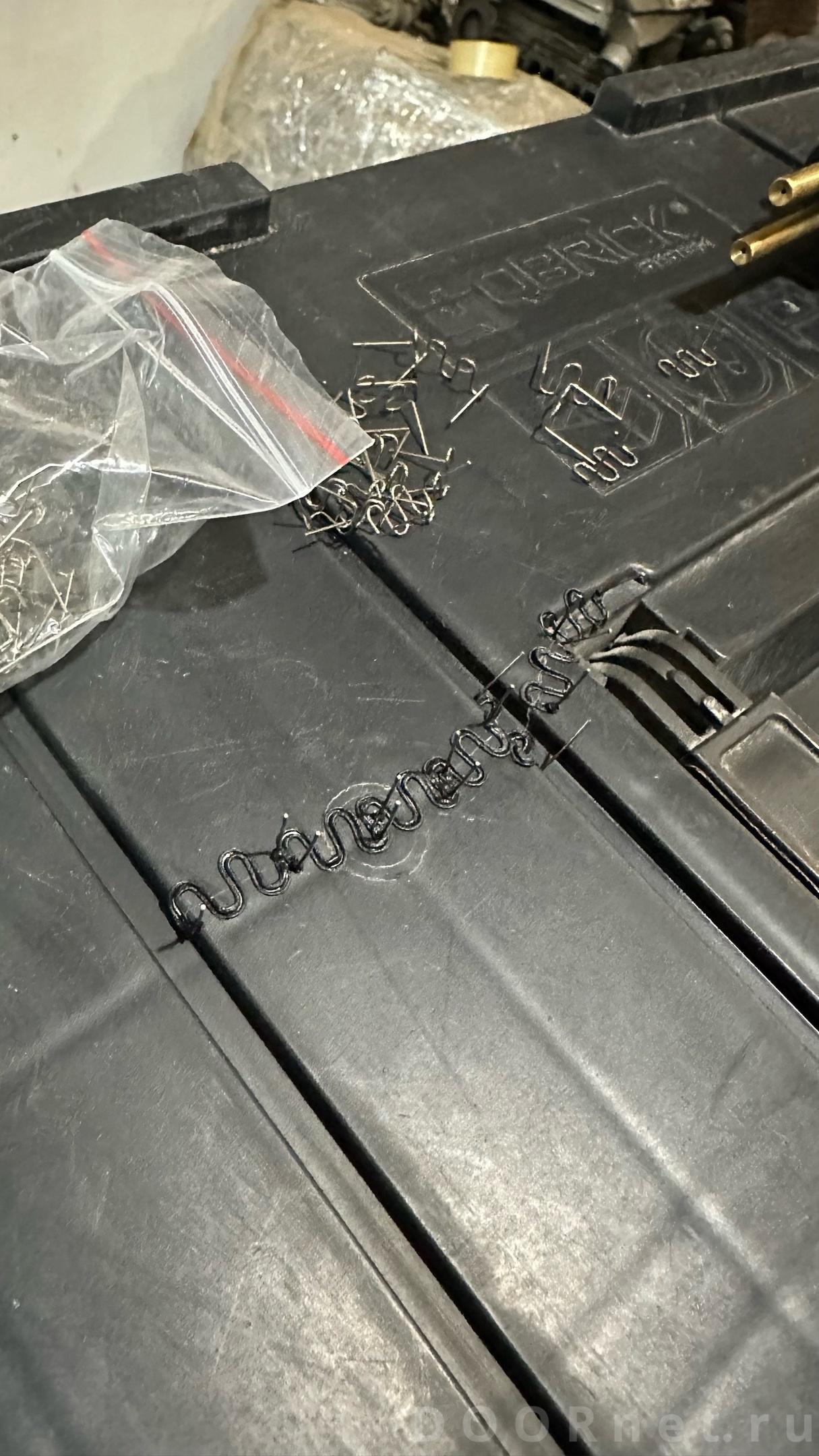

Да, Qbrick выглядел чуть солиднее внешне, но уже через пару месяцев активного использования начались проблемы:
Ящики стали трескаться даже без значительных нагрузок;
Приходилось постоянно их укреплять и ремонтировать своими силами ;
Пластик просто не выдерживал ежедневного стресса от работы на дверях, притом я не прыгал на ящиках и не кидал их
Ремонтировать хорошо получается вот таким паяльником для автомобильных бамперов
Паяльник и заделанная трещина на крышке (все ящики в таких шрамах)
Вот такими скобами-змейками самое то паять трещину

Qbrick System Two, на мой взгляд, больше подходит для домашнего использования или для тех, кто работает с инструментами не каждый день .
Если ты — мастер с ежедневной нагрузкой, много выездов, работаешь "на полную" и тебе нравится форма и размеры системы Qbrick, то лучше обратить внимание на Dexter Pro .
Да, он дешевле, да — копия, но по качеству сборки и прочности он оказался намного лучше Qbrick .

Макс , дай инфу по скобам ? чё за паяльник ? стандартная ведь тема ?
Стаж: 5 месяцев
Точно такой же как у меня паяльник уже не продаётся, вот наподобие
https://ozon.ru/t/4Cw7xlU
Скобы мне вот такой формы очень понравились
https://ozon.ru/t/ZgLMIP2

как шов после такого способа ? достаточно ли прочный ?
Стаж: 5 месяцев
Stock писал(а): 03 май 2025, 00:16 как шов после такого способа ? достаточно ли прочный ?
Шов на удивление очень прочный, паял бампера на двух машинах (внизу были трещины), до сих всё держится. Ещё момент, когда спаял, чтобы некрасивый шов-змейку убрать, я использую обычный паяльник с толстым плоским жалом, замазываю им и ровняю. Выступившие остатки некрасивого пластика можно шлифануть.
