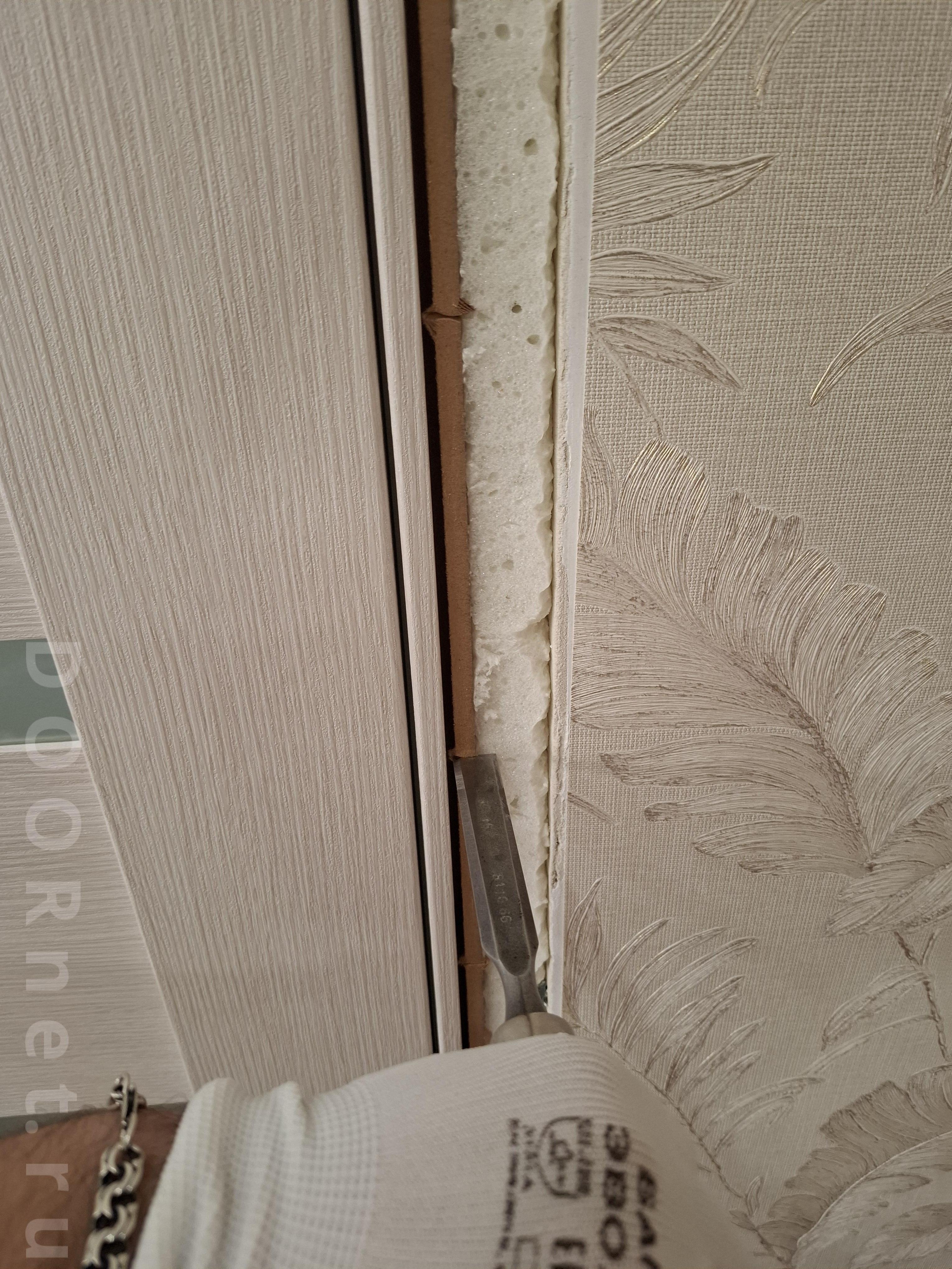

🚪 Часто бывает такое, что когда устанавливаешь телескопический наличник в коробку, он, из-за того что клюв узкий, начинает бултыхаться в пазу.

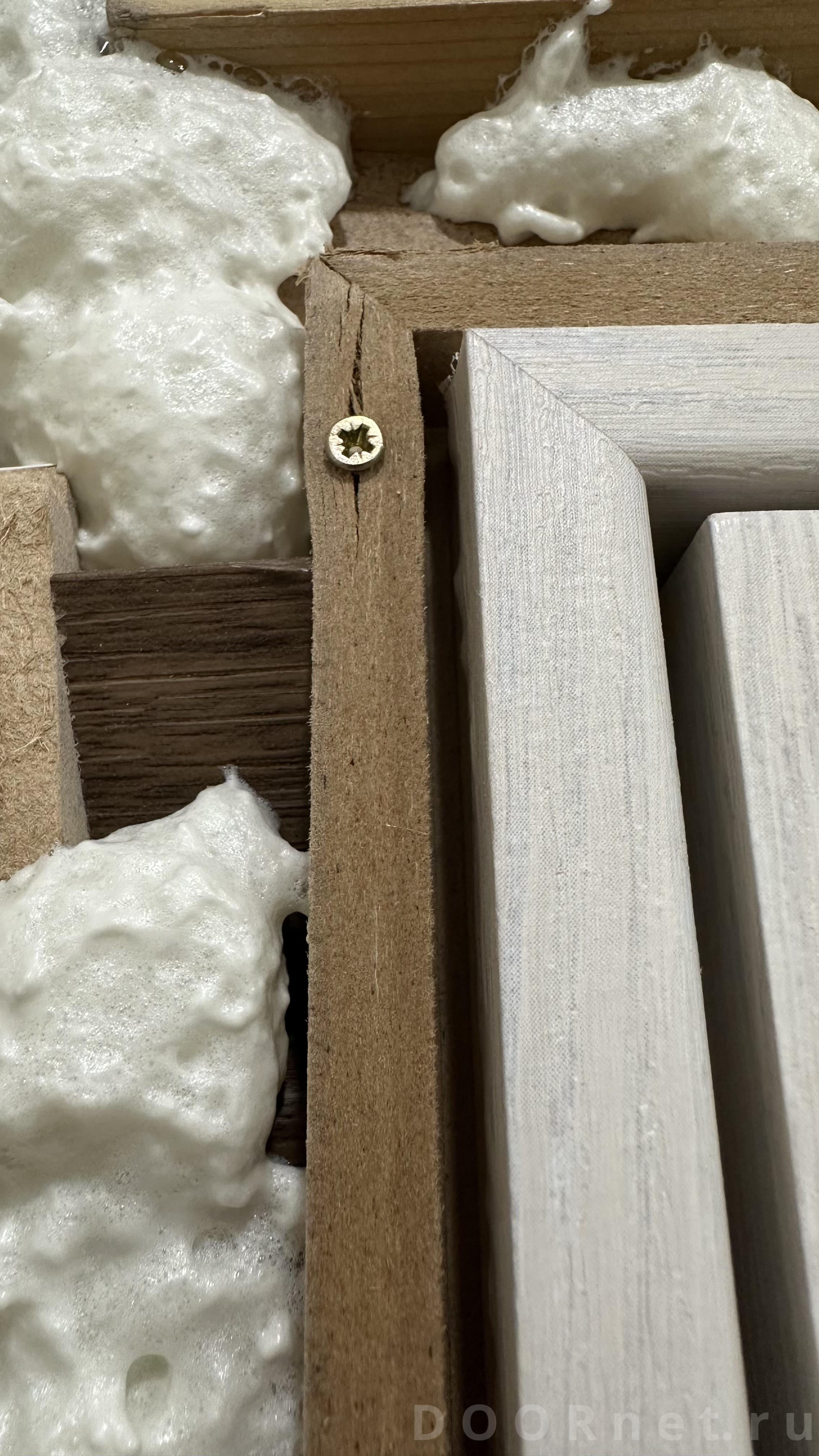

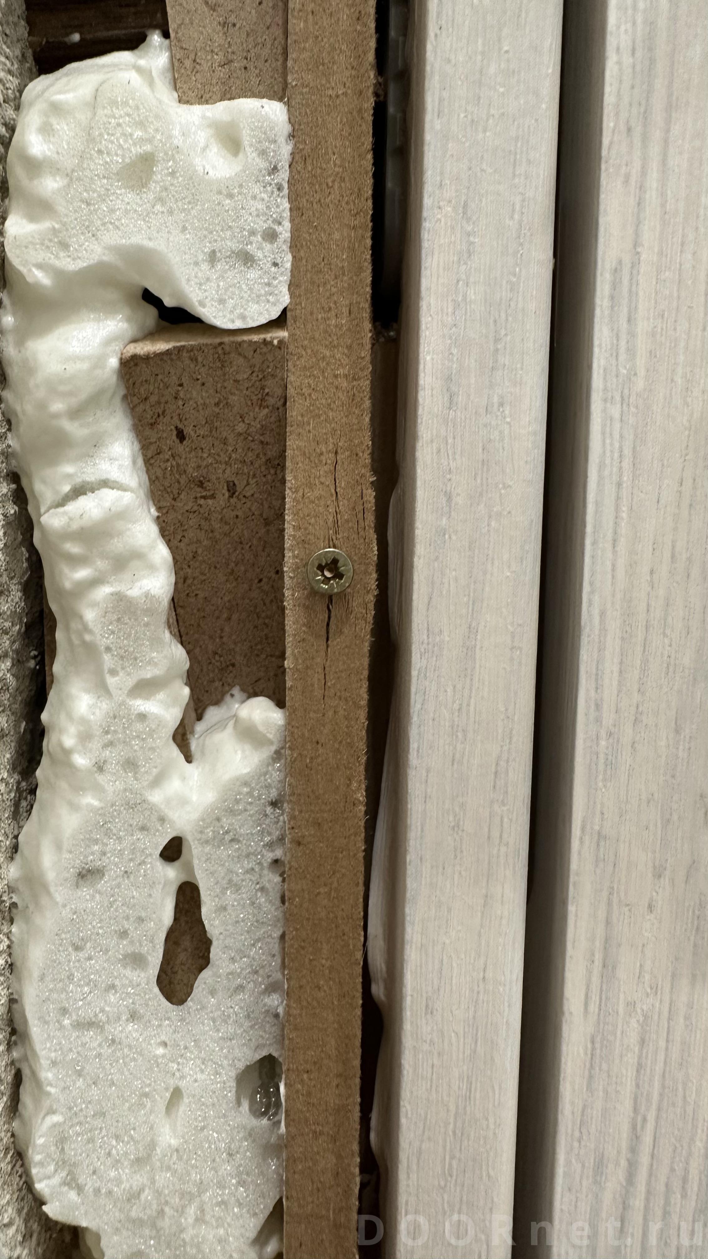

🔧 По периметру коробки, ближе к пазу, прикрутил саморезы 2,5×16 мм:
— на стоевых — 5–7 штук
— на верхних частях — 3–4 штуки
В результате коробка немного расщеперилась, паз стал уже, а телескопический наличник заходит плотно — но без фанатизма, чтобы его киянкой не пришлось забивать 🛠
у меня так : удар + поворот , а дальше работа клеевого состава.
