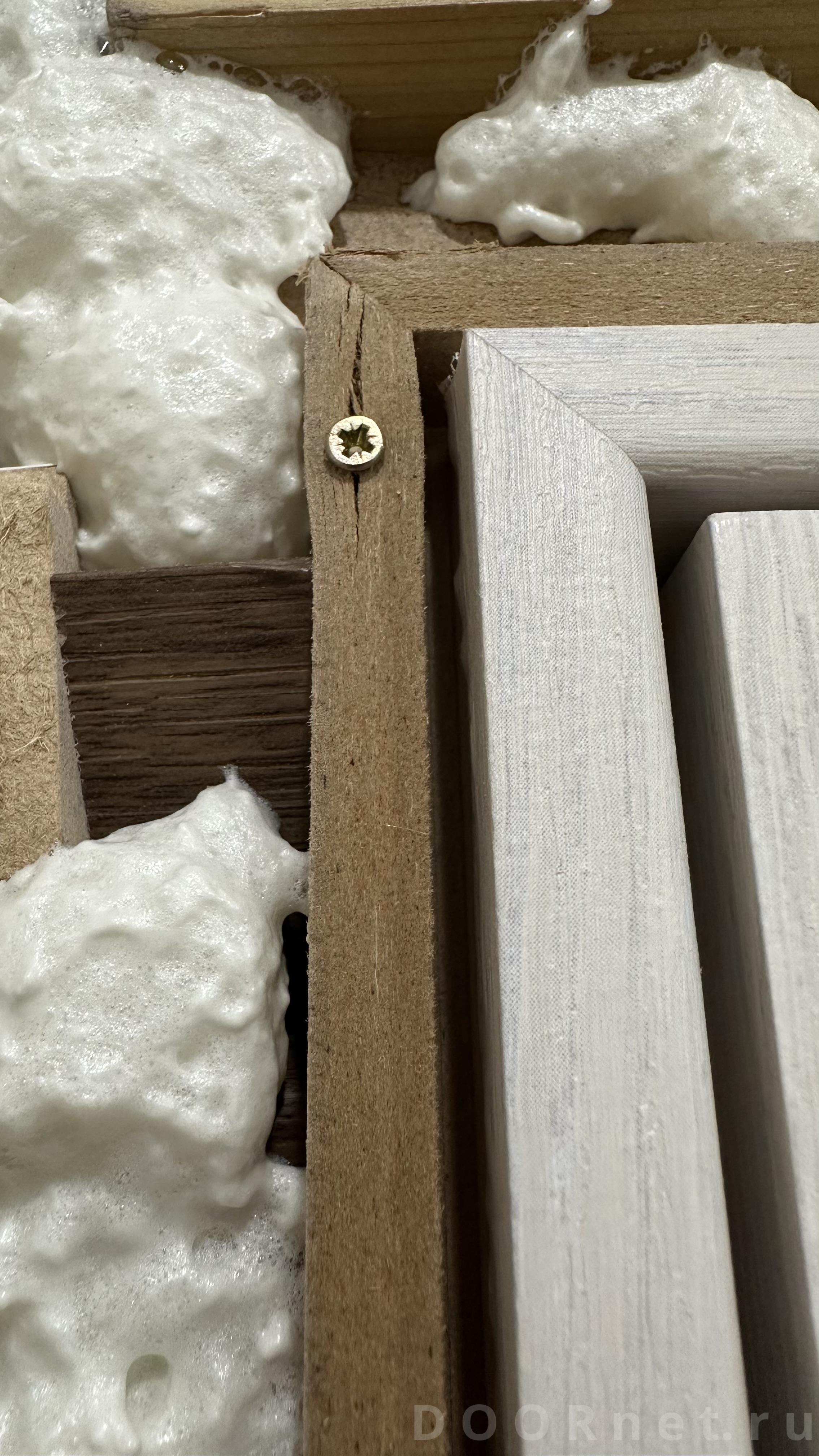

🚪 Часто бывает такое, что когда устанавливаешь телескопический наличник в коробку, он, из-за того что клюв узкий, начинает бултыхаться в пазу.
🛠 Если ремонт у заказчика полностью готов, эту проблему можно решить:
— приклеить наличник к стене
— или подсунуть картонки в паз, чтобы распереть клюв
Так получилось, что я устанавливал двери до поклейки обоев (заказчик сказал: «главное — двери, обои потом через 4–6 месяцев поклеим»).
📌 Приклеивать наличник к стене — не вариант, подсовывать картонки тоже (представляю лицо заказчика, когда он вытащит наличник, а оттуда посыплются эти картонки :shok: )
Так вот, решил я эту проблему следующим образом:
🔧 По периметру коробки, ближе к пазу, прикрутил саморезы 2,5×16 мм:
— на стоевых — 5–7 штук
— на верхних частях — 3–4 штуки
В результате коробка немного расщеперилась, паз стал уже, а телескопический наличник заходит плотно — но без фанатизма, чтобы его киянкой не пришлось забивать 🛠
у меня так : удар + поворот , а дальше работа клеевого состава.
