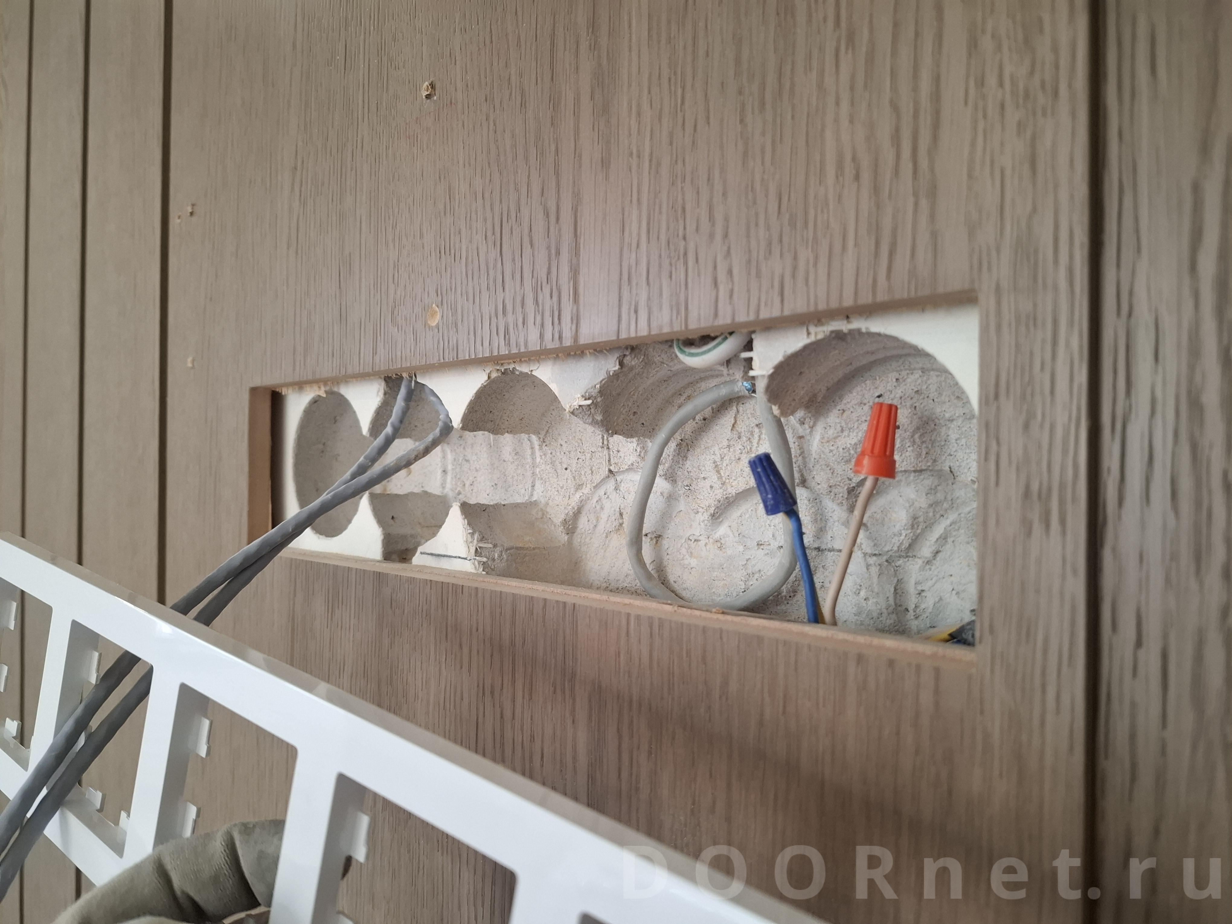

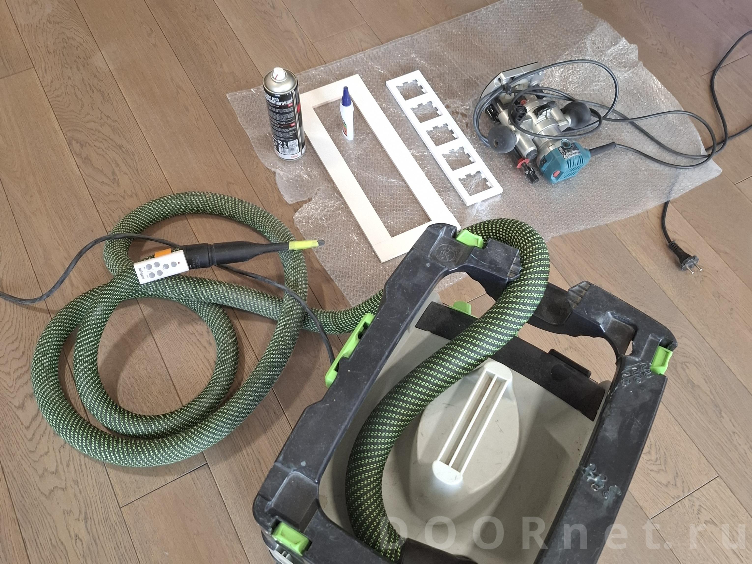

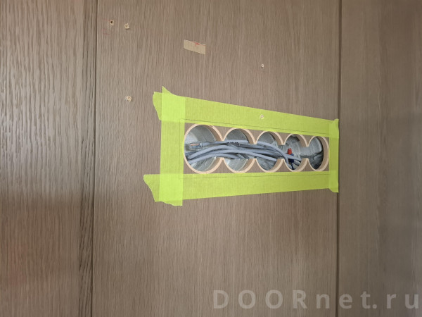

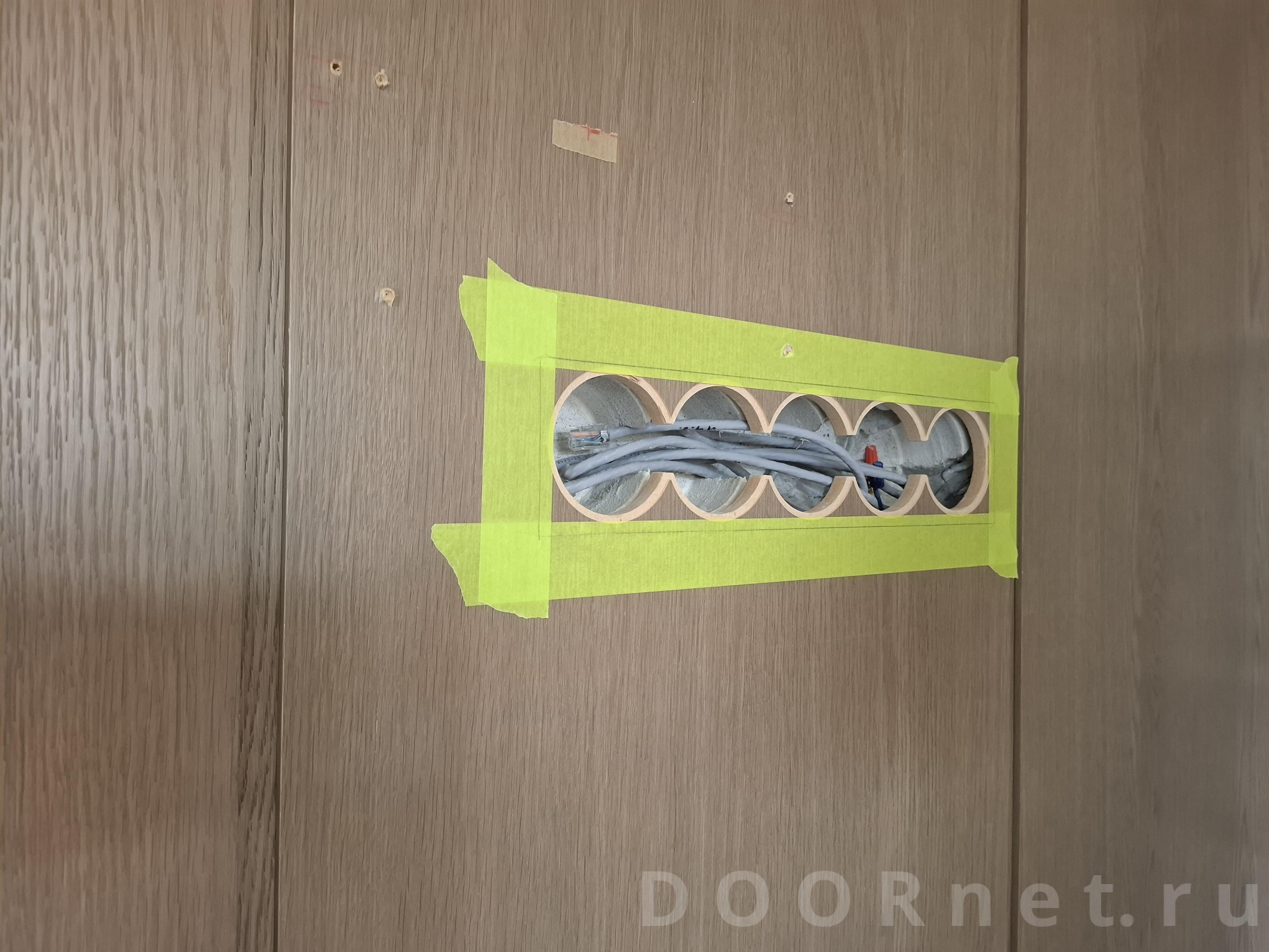

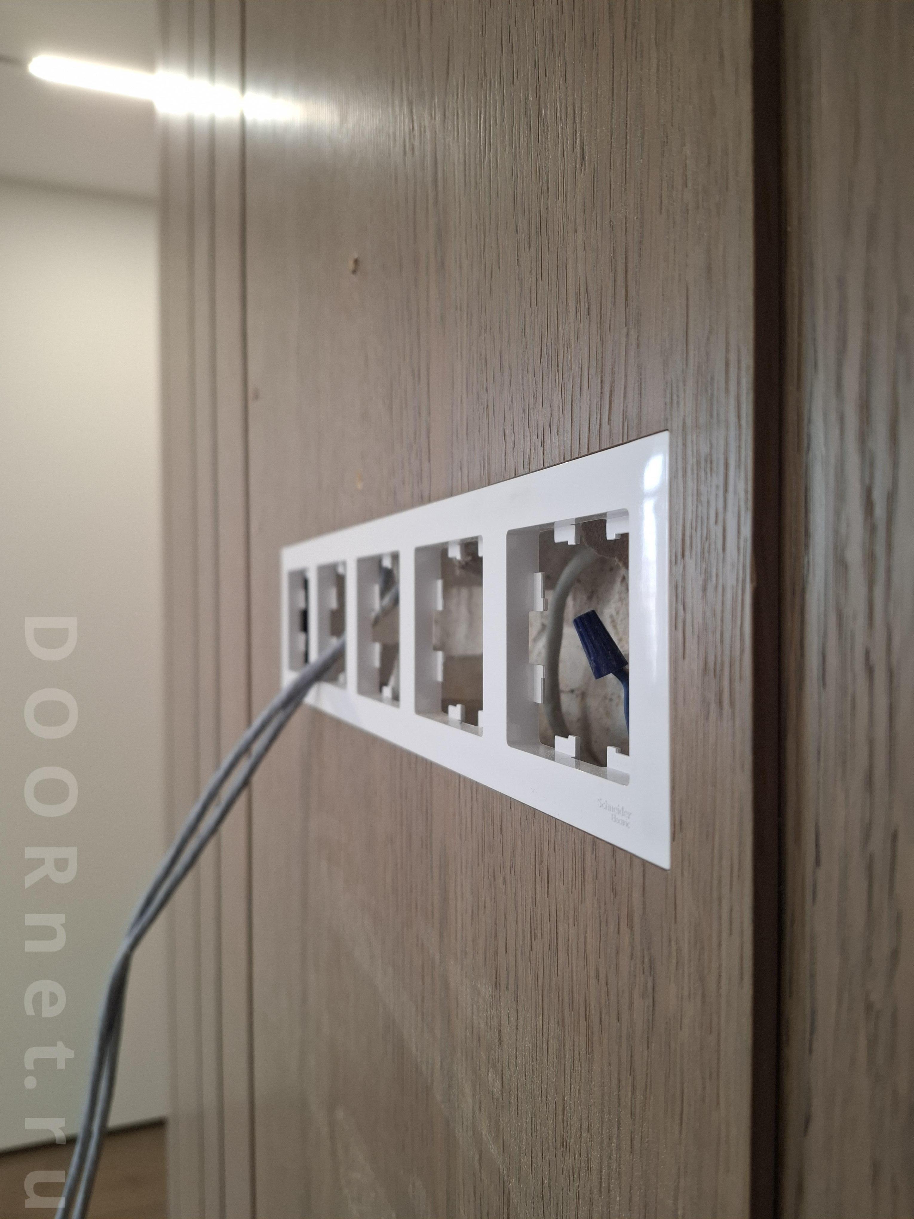

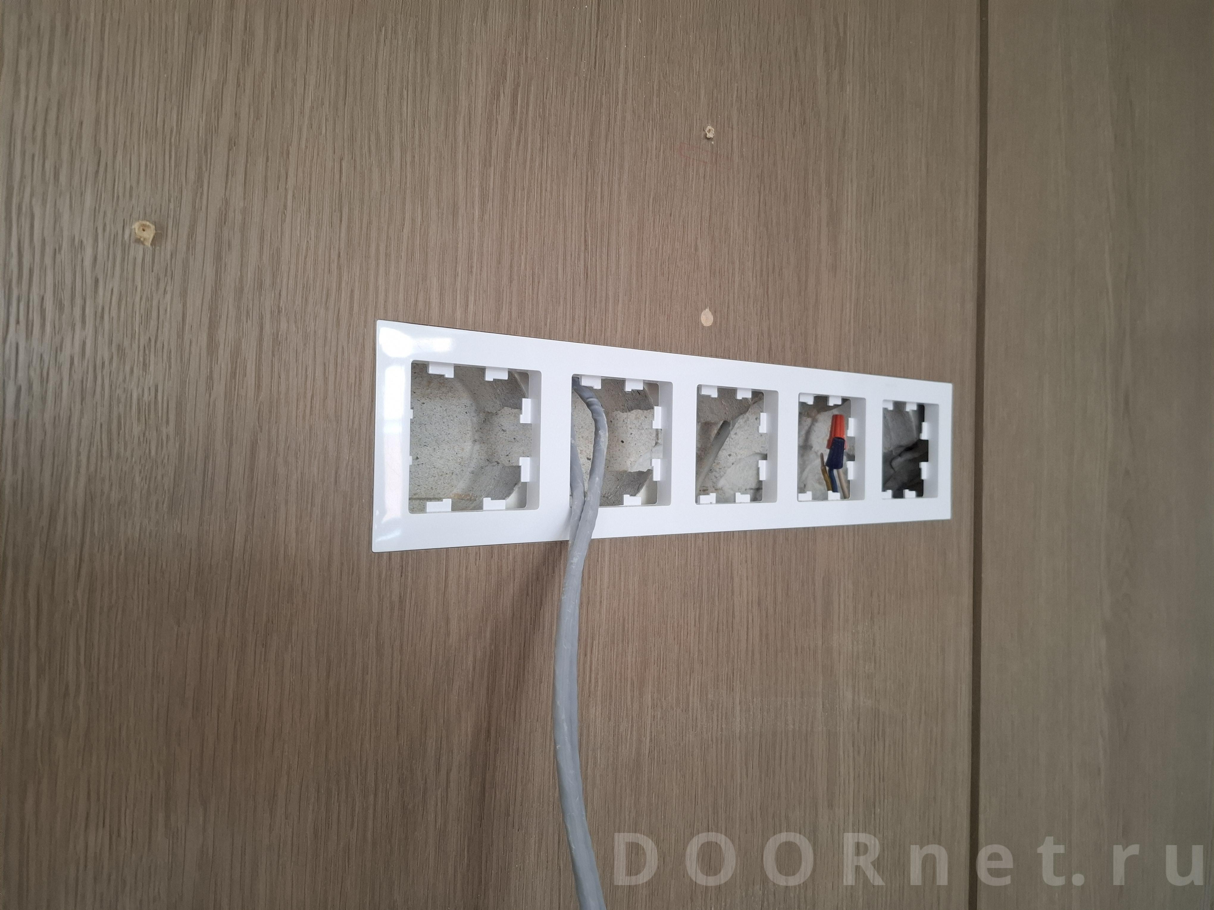

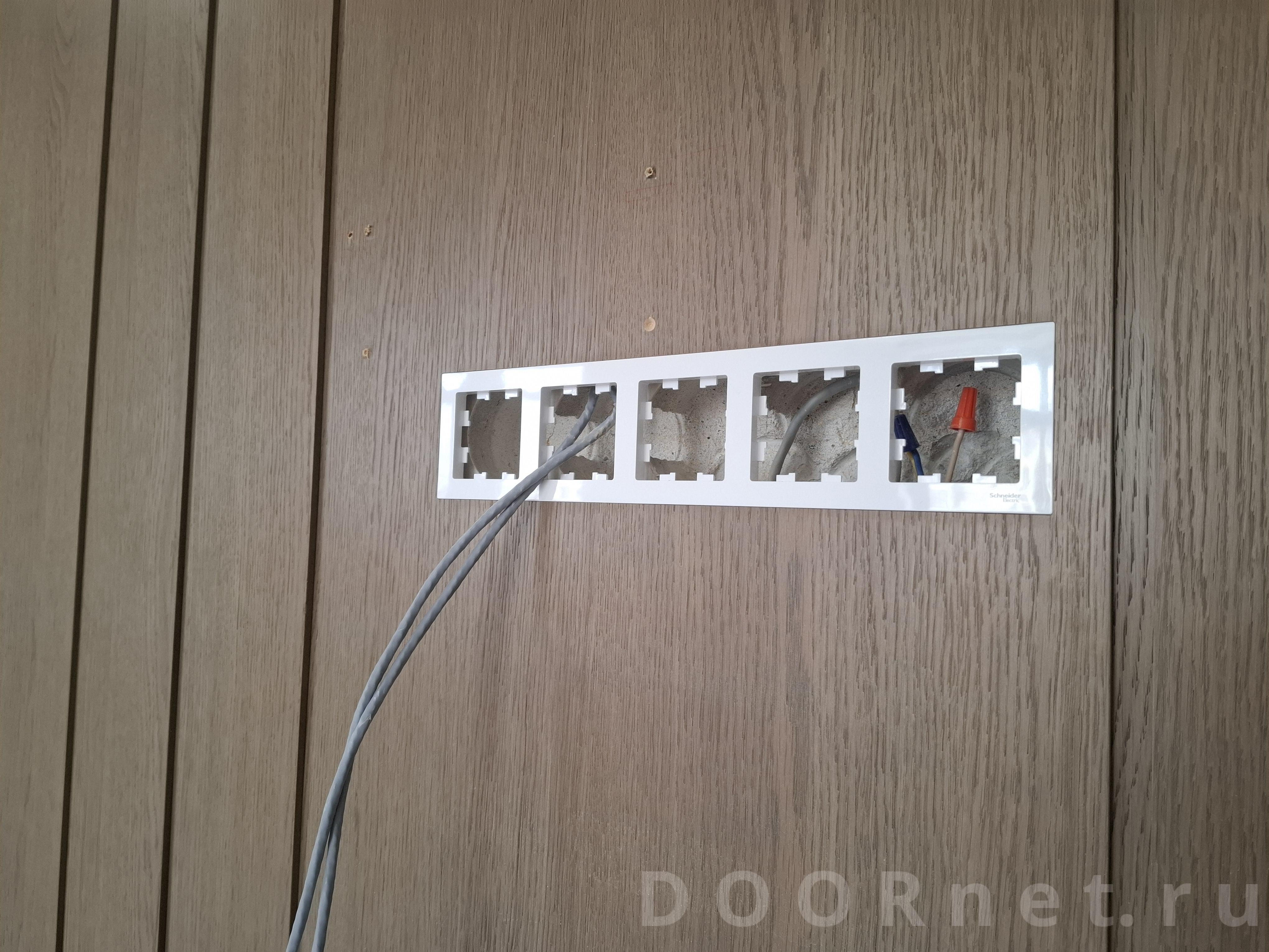

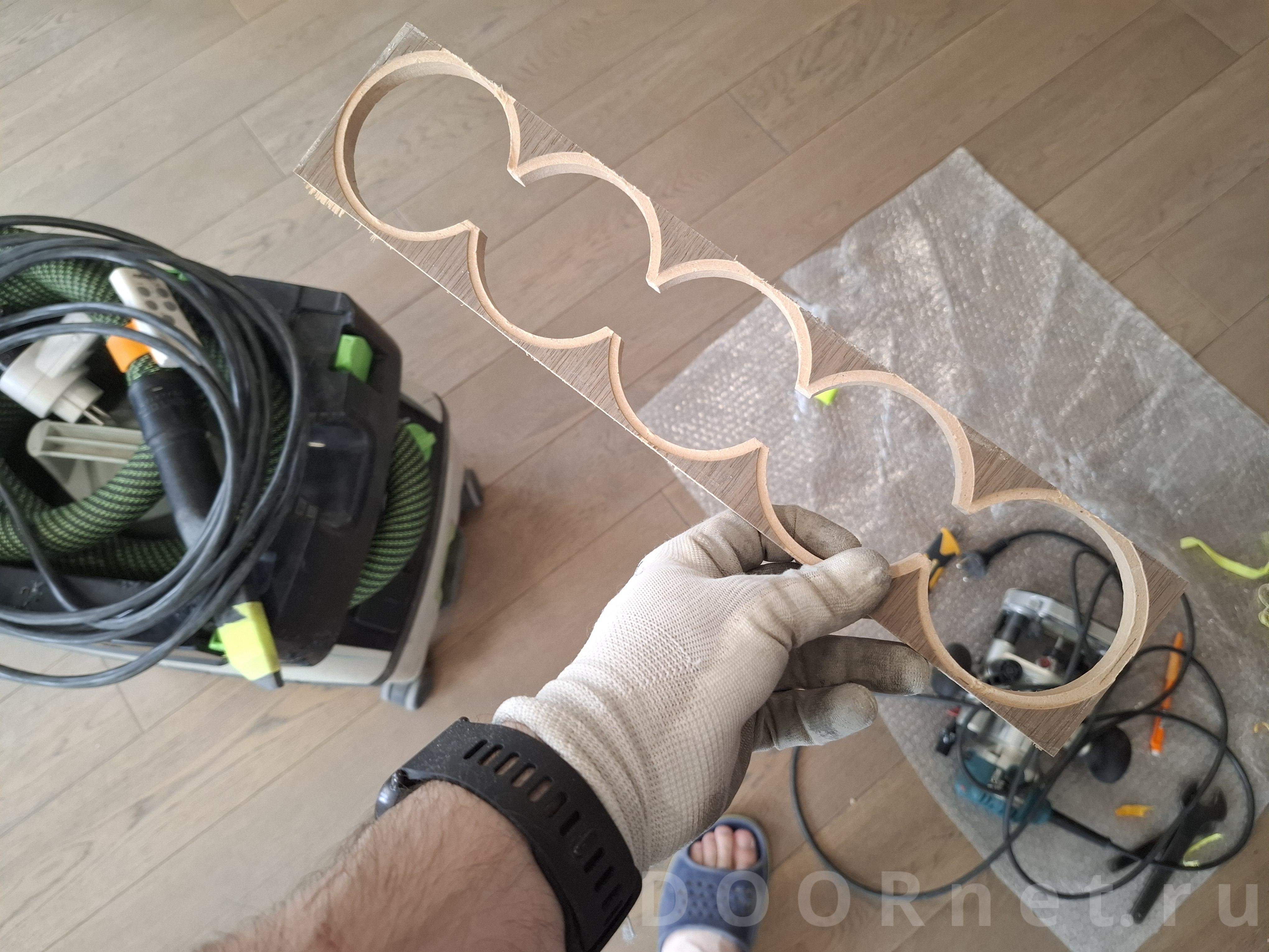

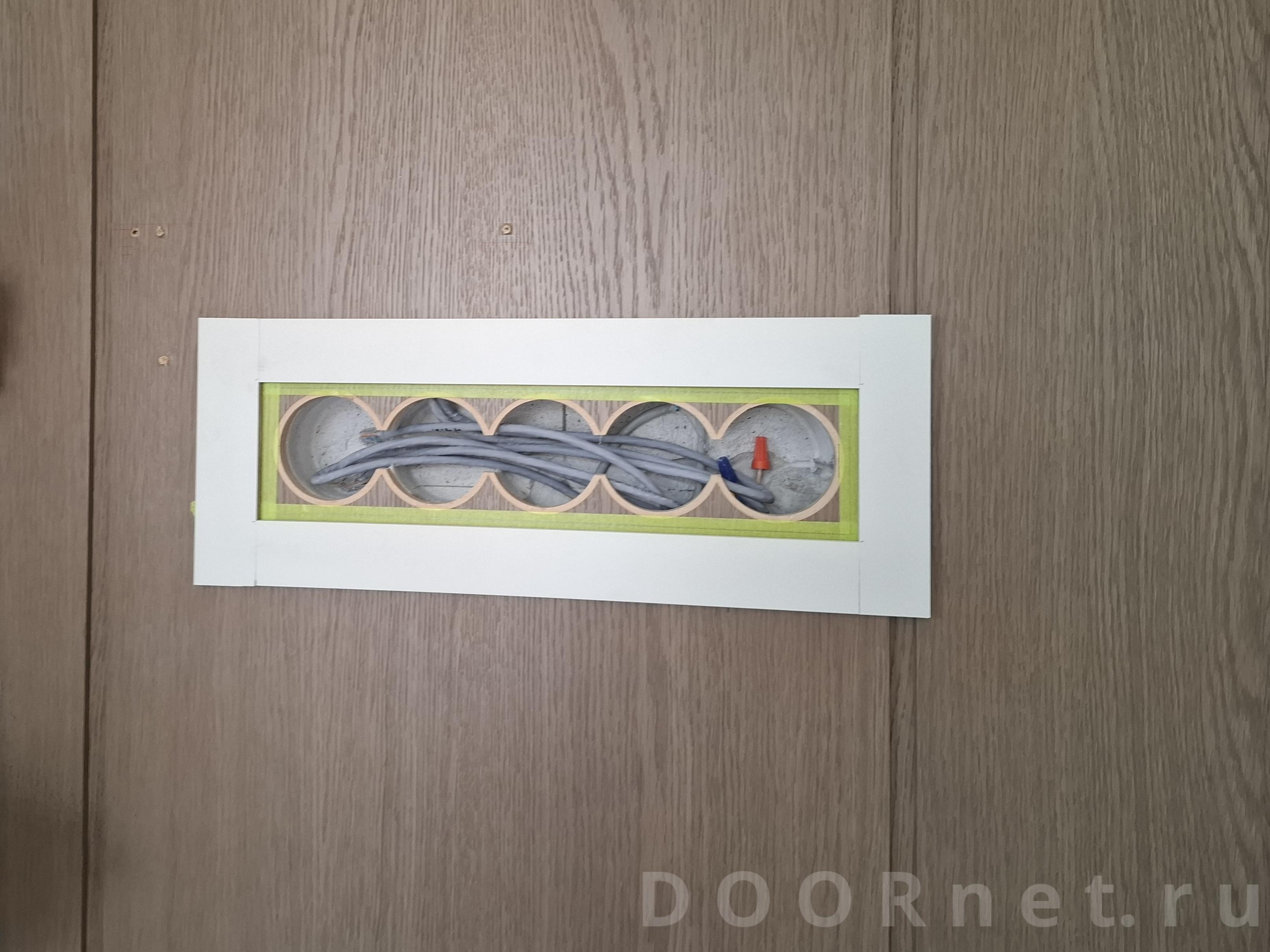

шаблон на скорую руку из обрезков доборов Волховец. они чуть меньше 8мм. толщиной , как раз под вылет 11-ого кольца за подошву в 7.5 мм. фреза 3 мм. спираль раскроечная, соответственно по периметру + 8 мм. к ширине и к длине. сборка на столе , торцами на цианокрилат и так же к панелям через скотч через проставки из МДФ 8мм.
