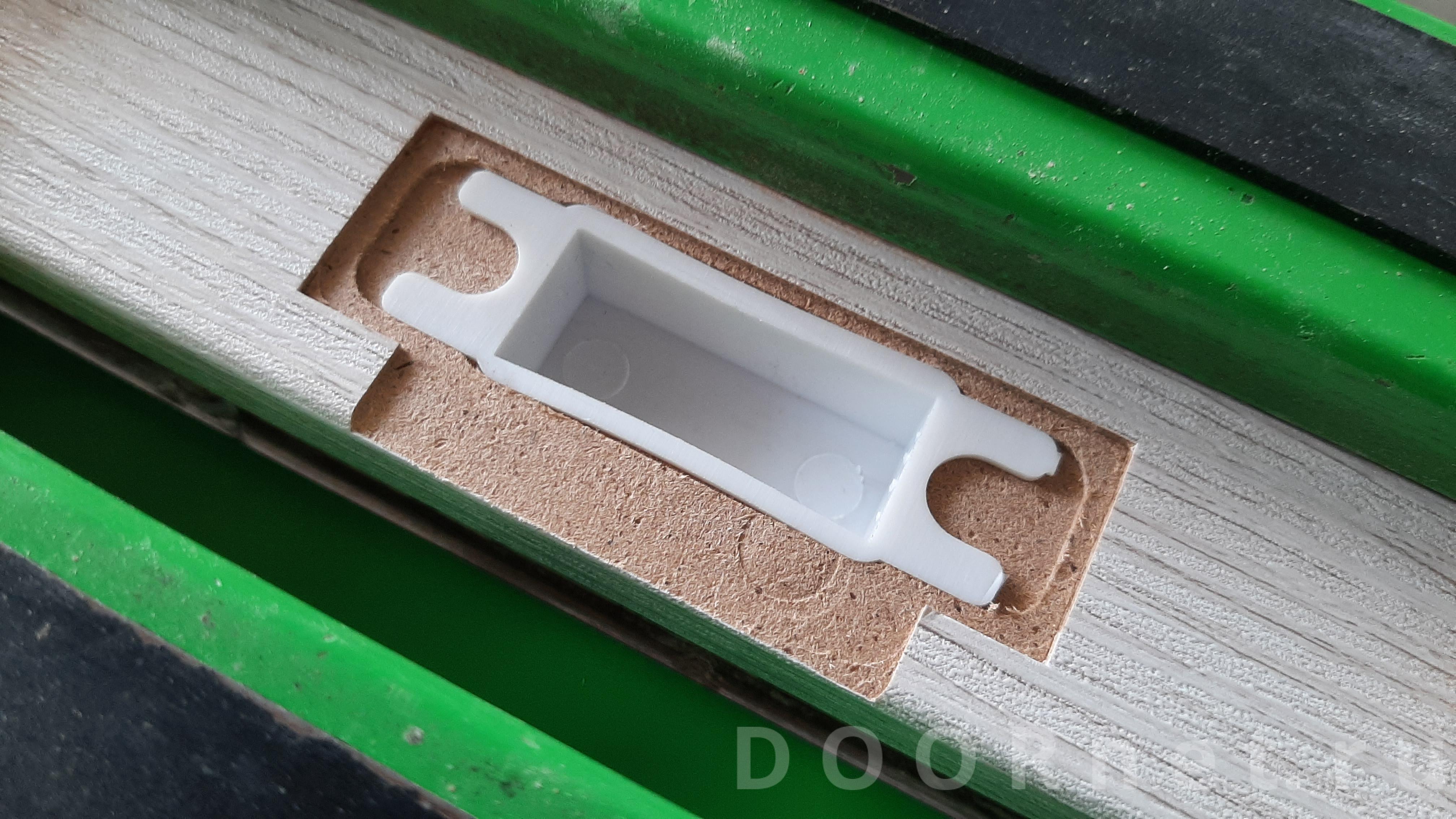

Основноеответка 66/20 от 57/25
врезка, полный процесс. шпс.

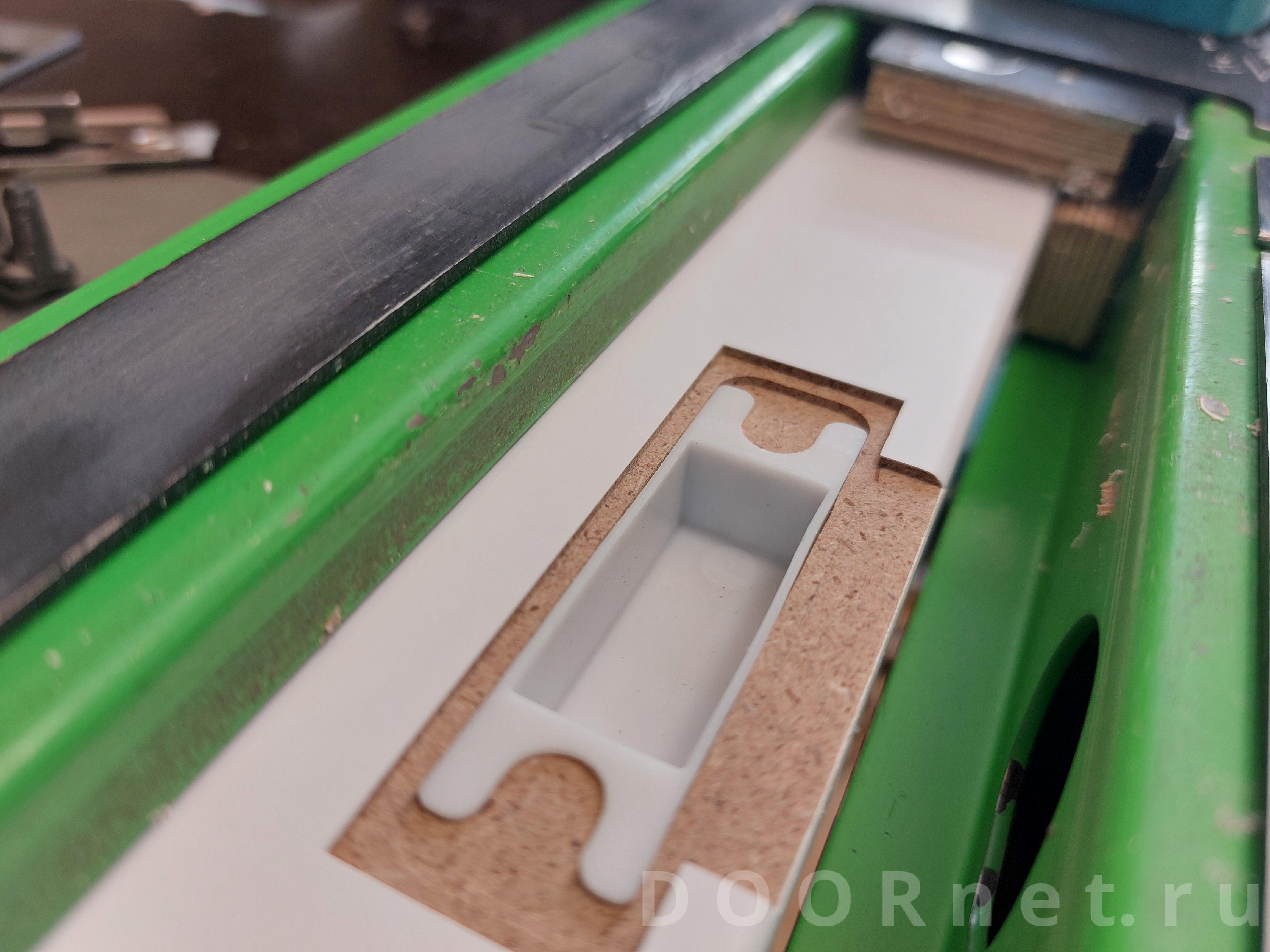

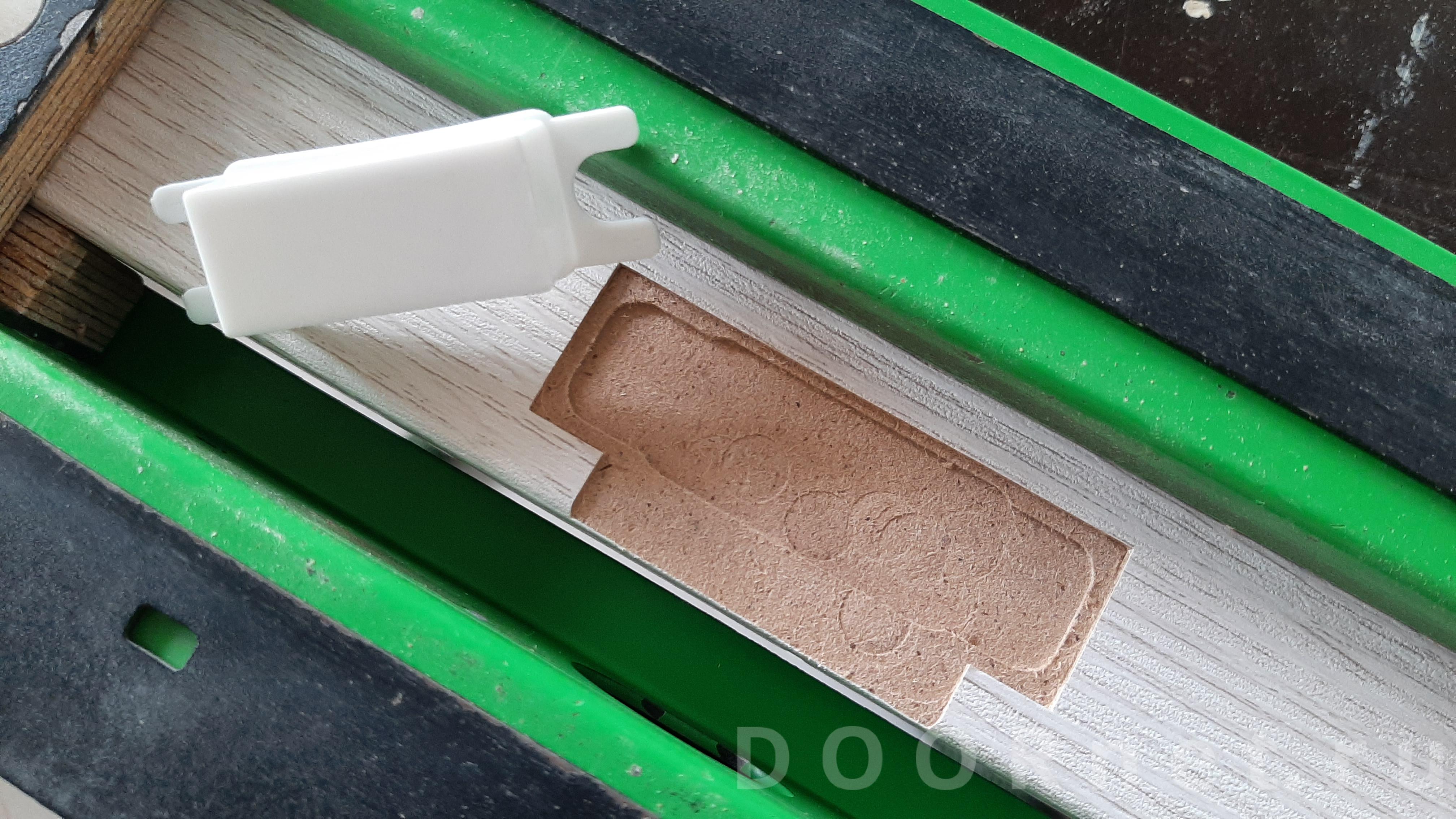

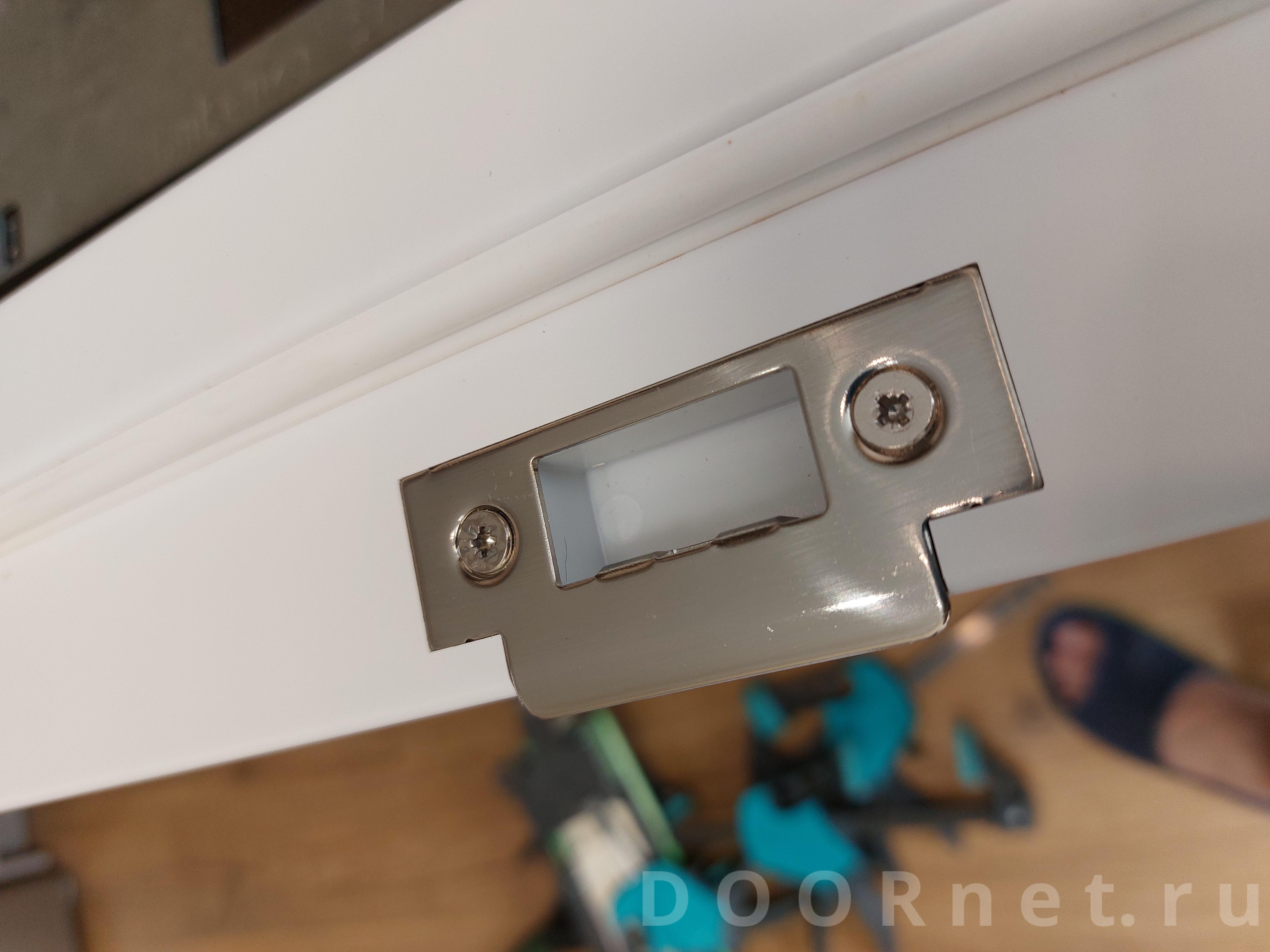

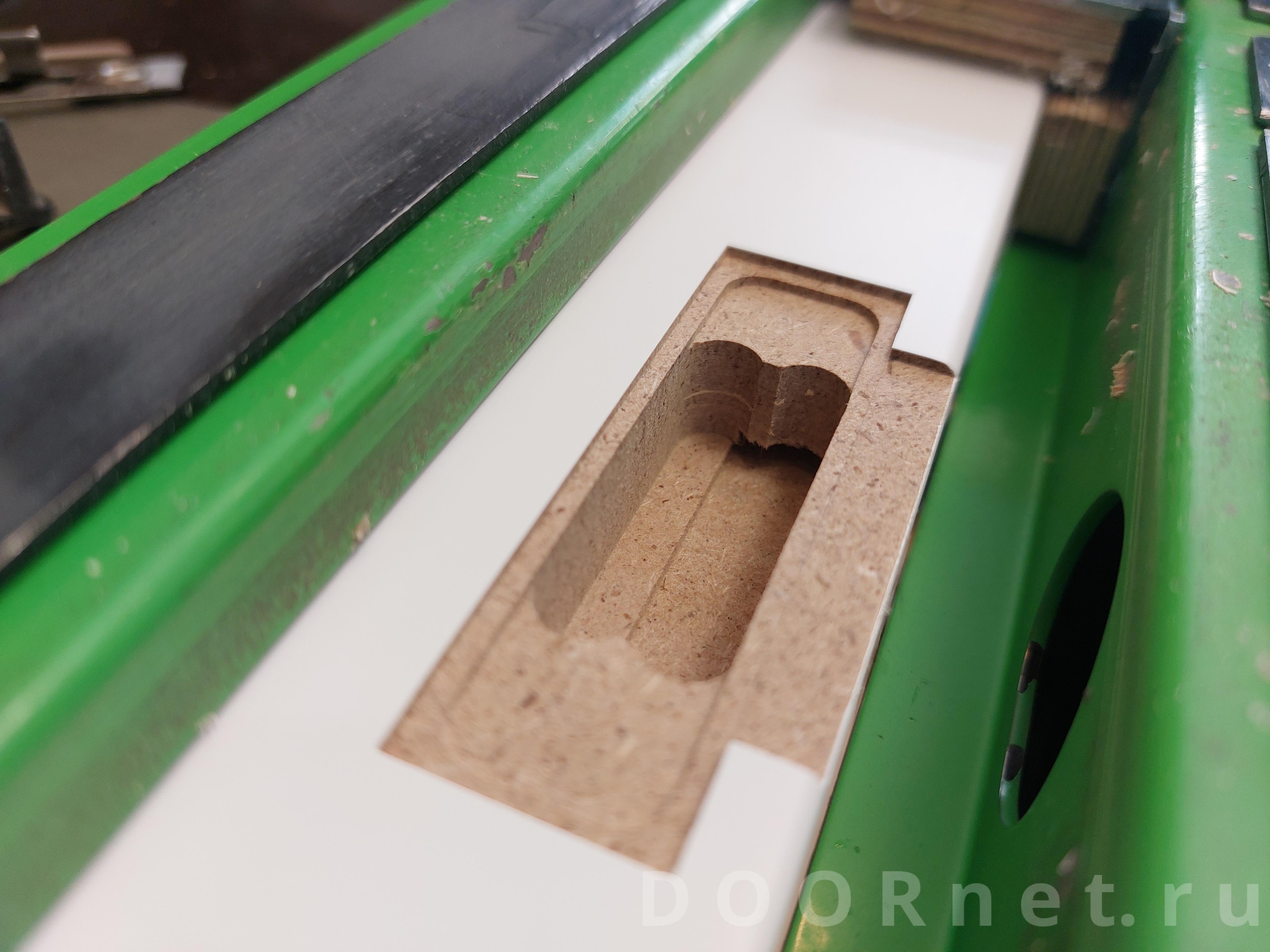

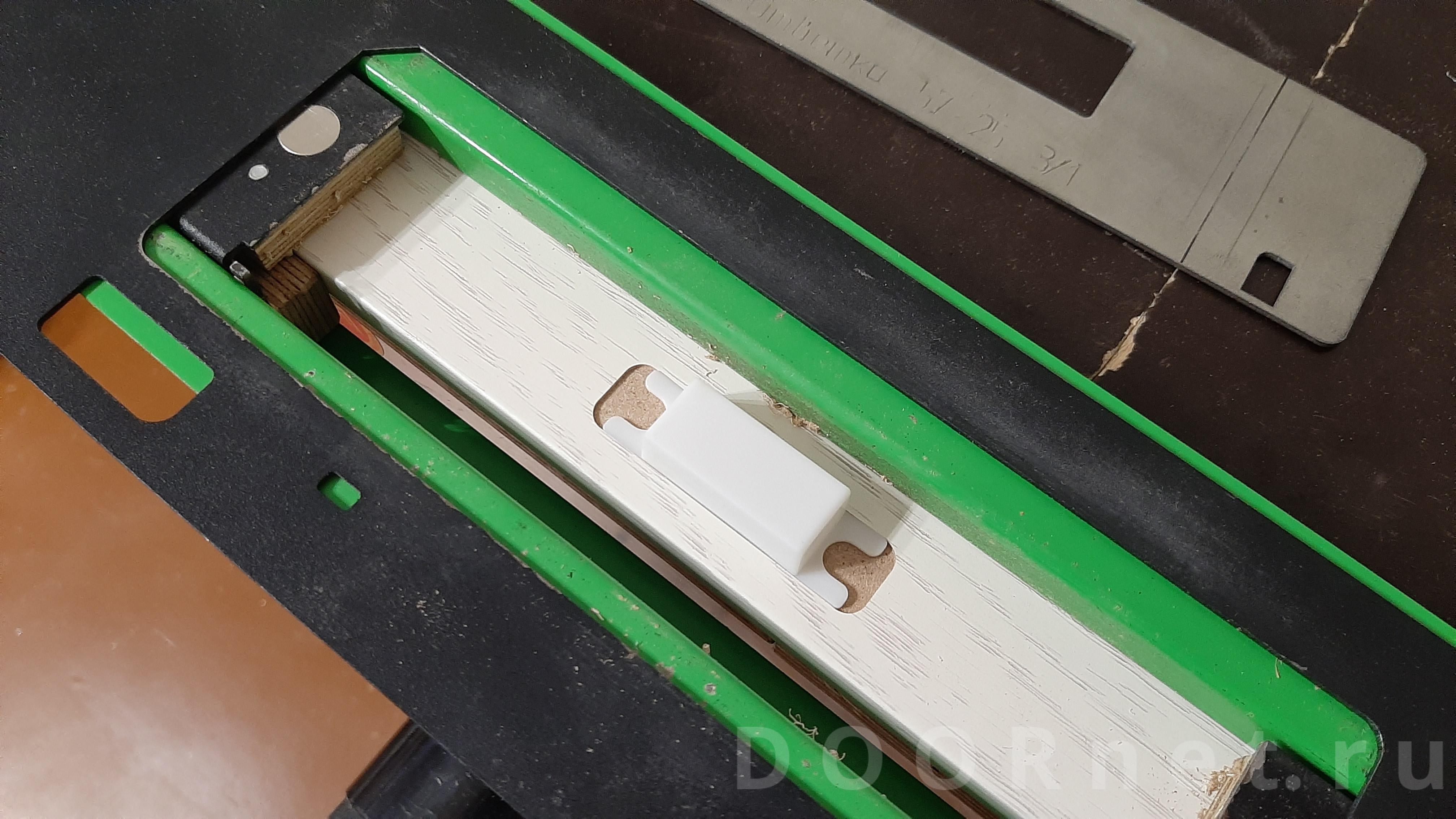

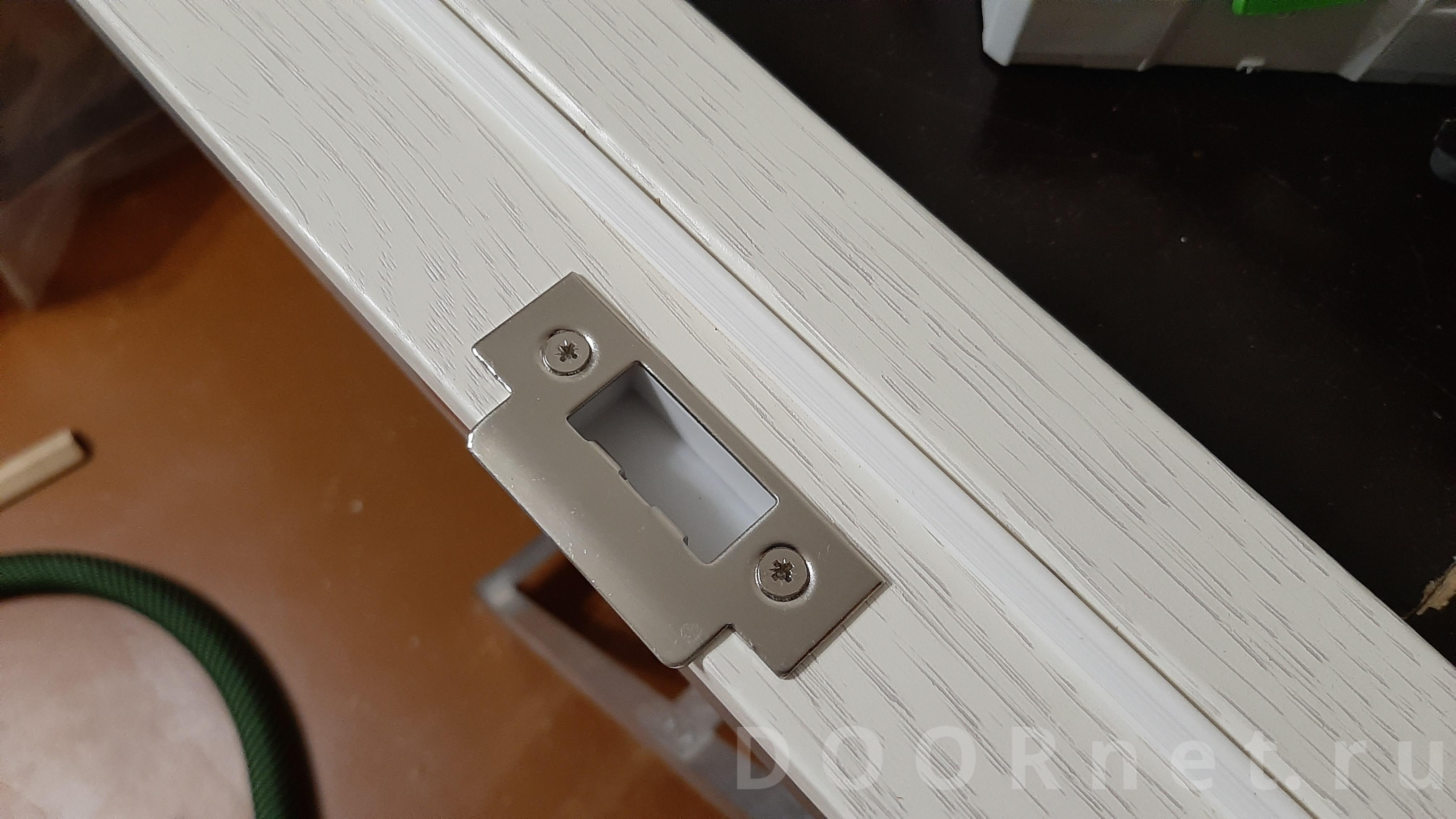

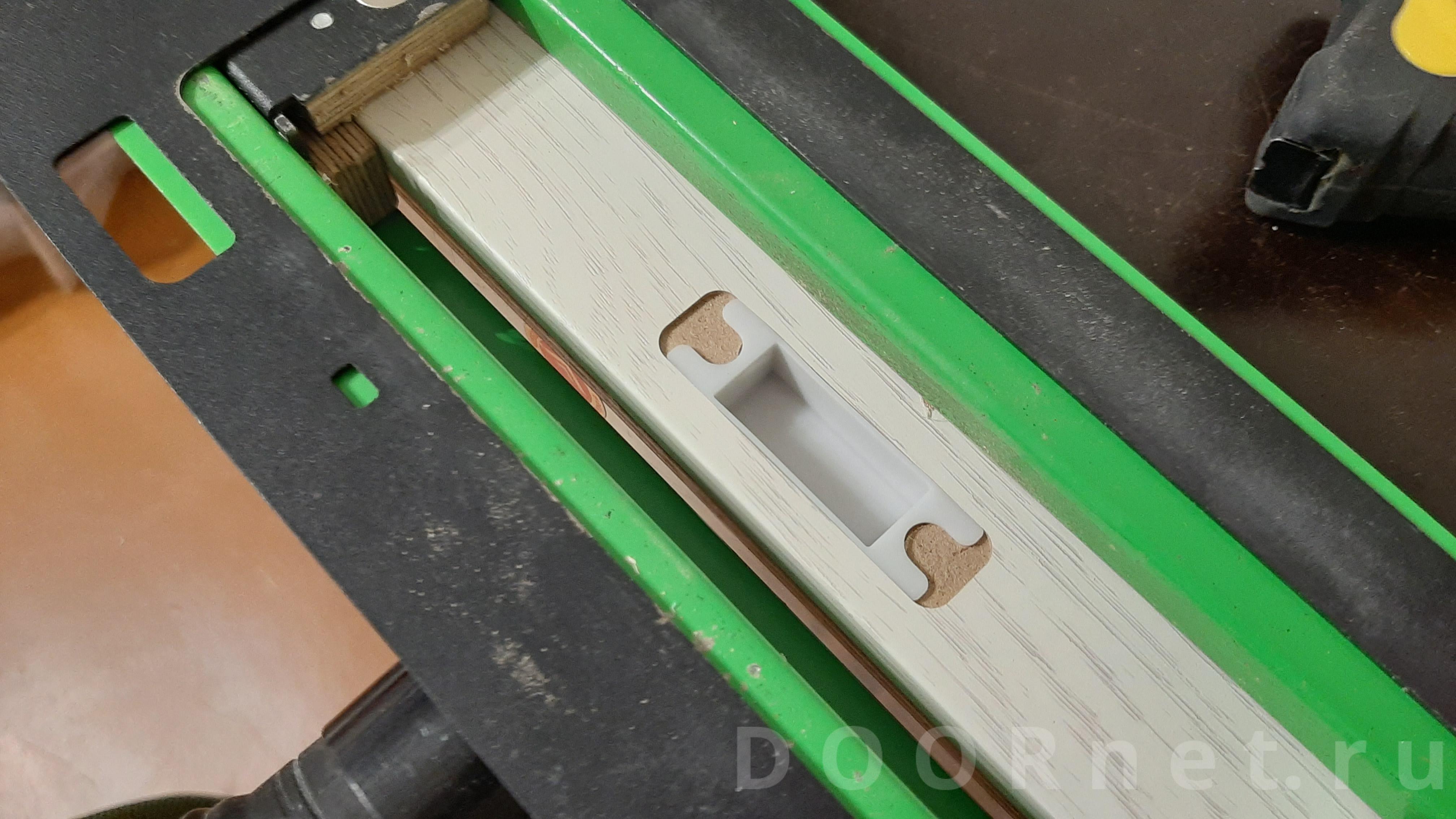

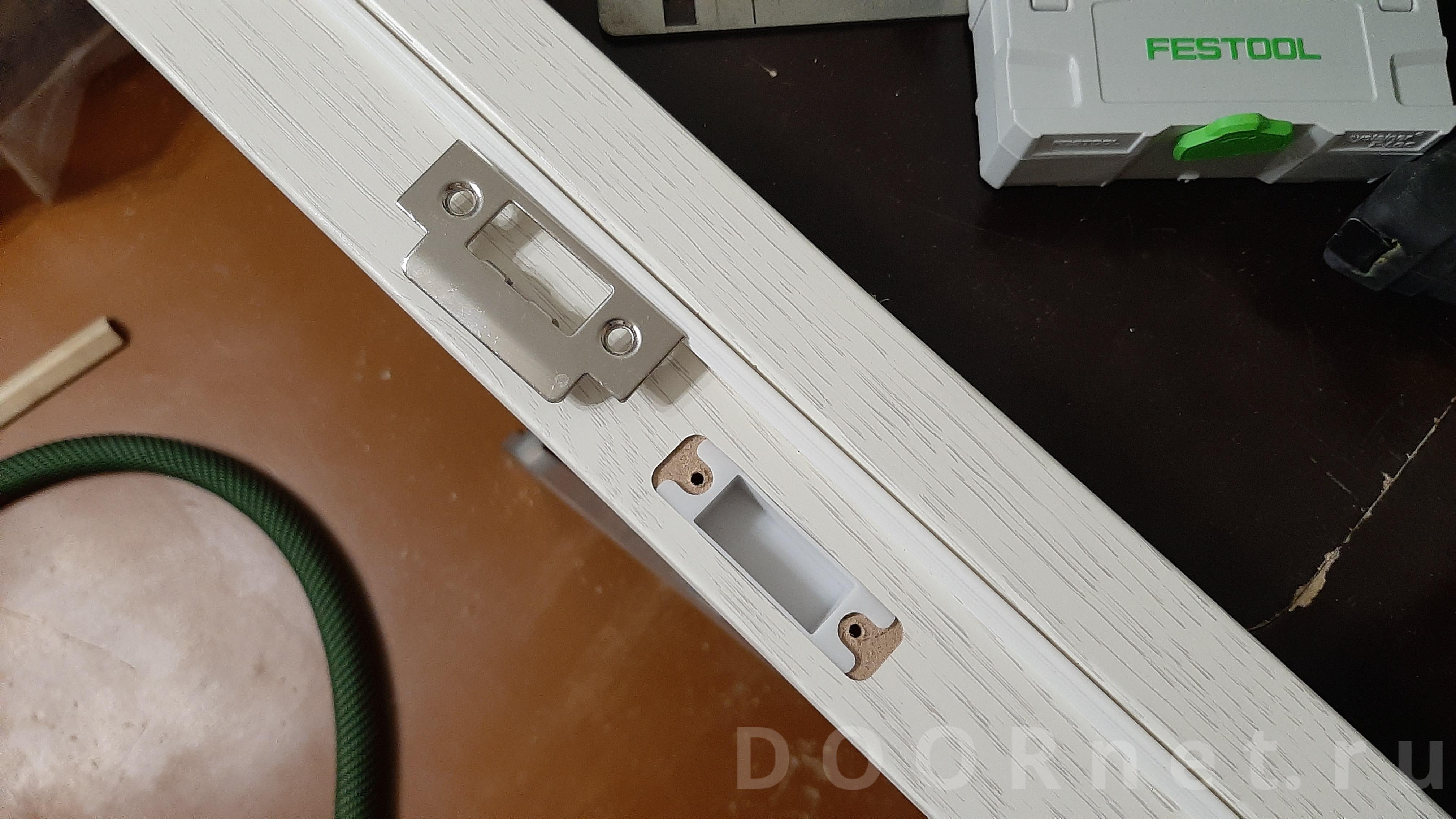

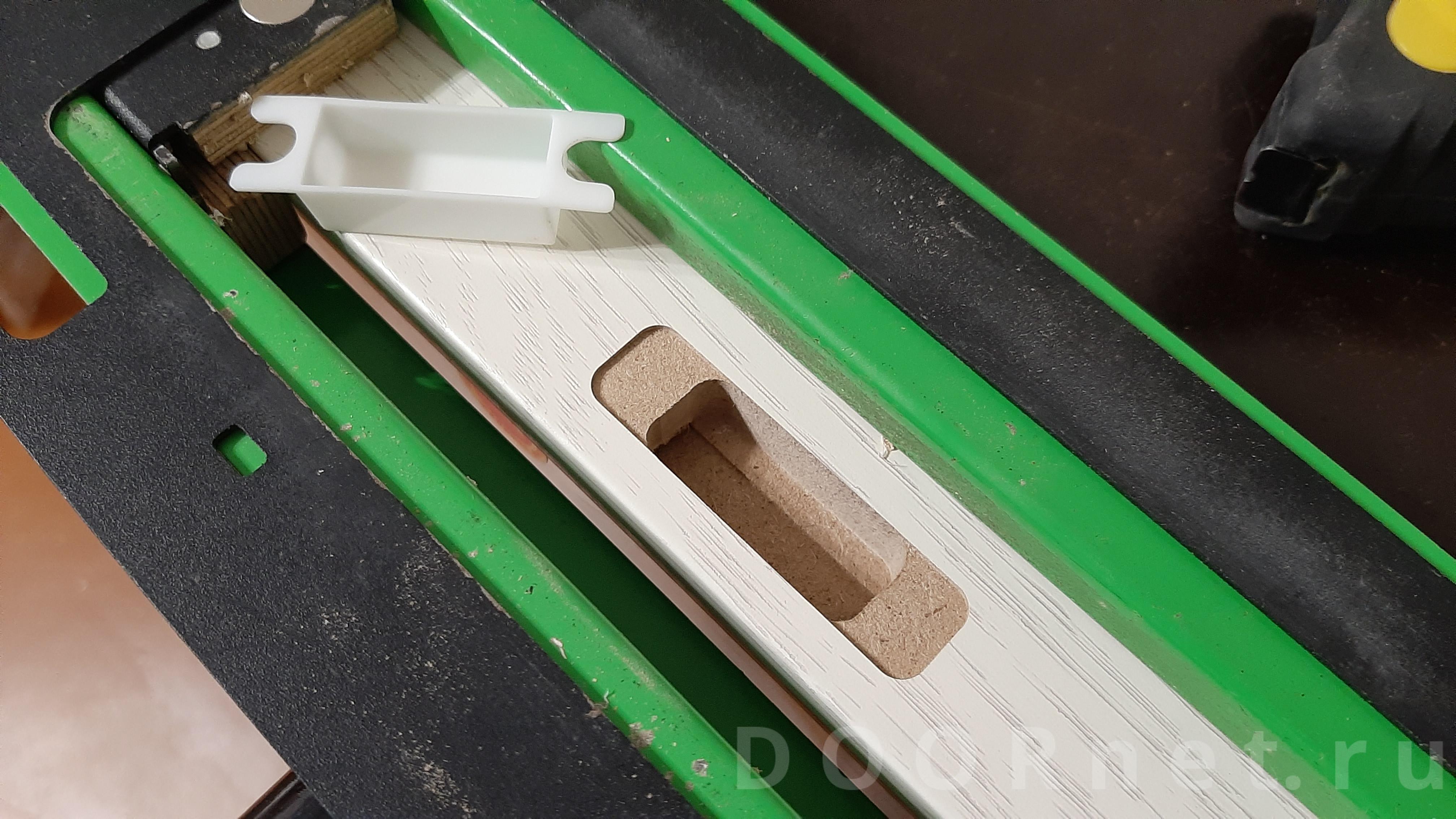

Цикл фрезеровки ответки 66/20 от защелки 57/25 с пластиковым вкладышем.
фреза 8мм. нижняя спираль cmt + 2 кольца 16, 20 + 2 вставки.

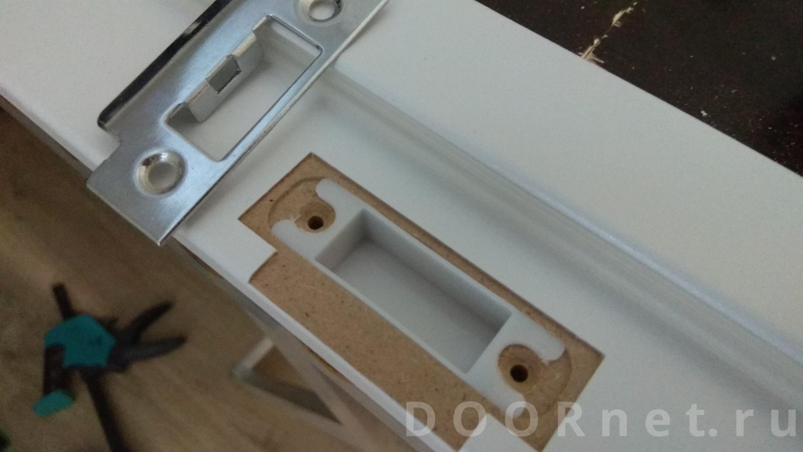

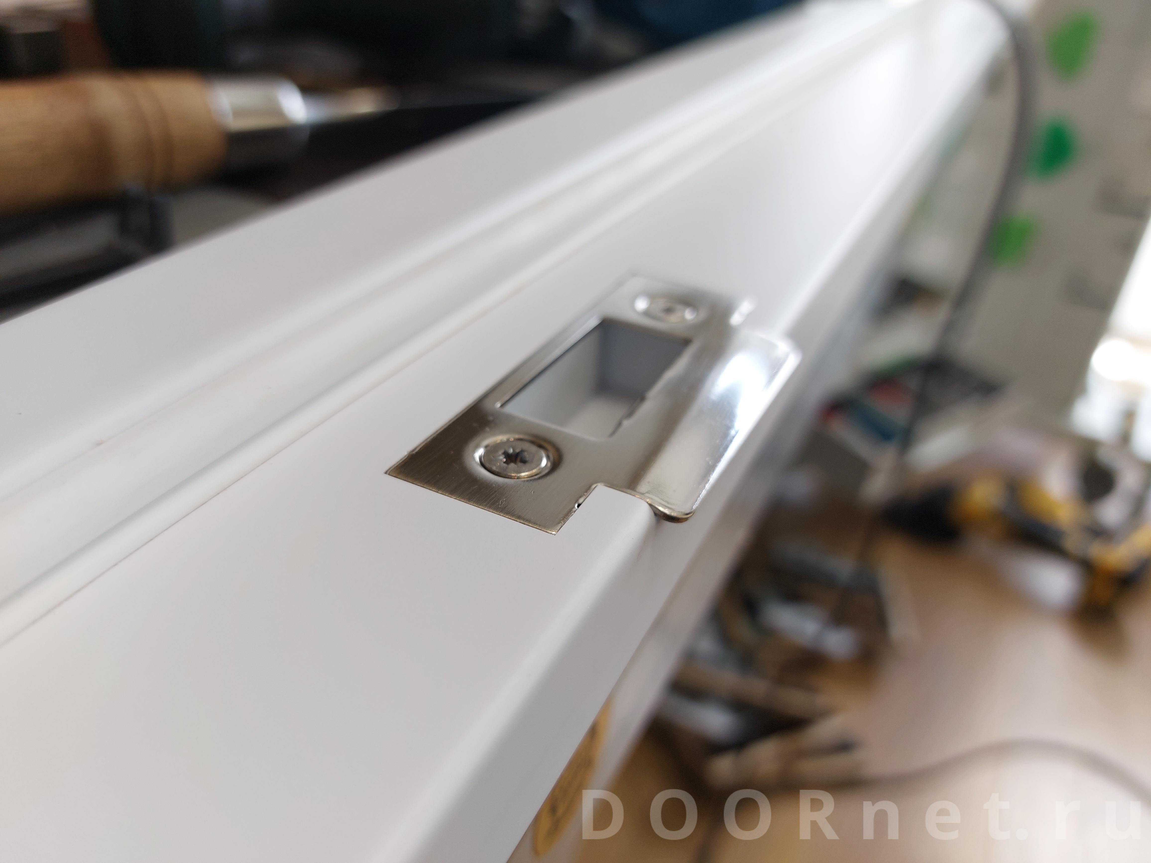

Общий вид:
остатки "мяса" по центру и создают должное крепление шурупом, а это уже конкретно 8ая фреза с правильной выборкой углов

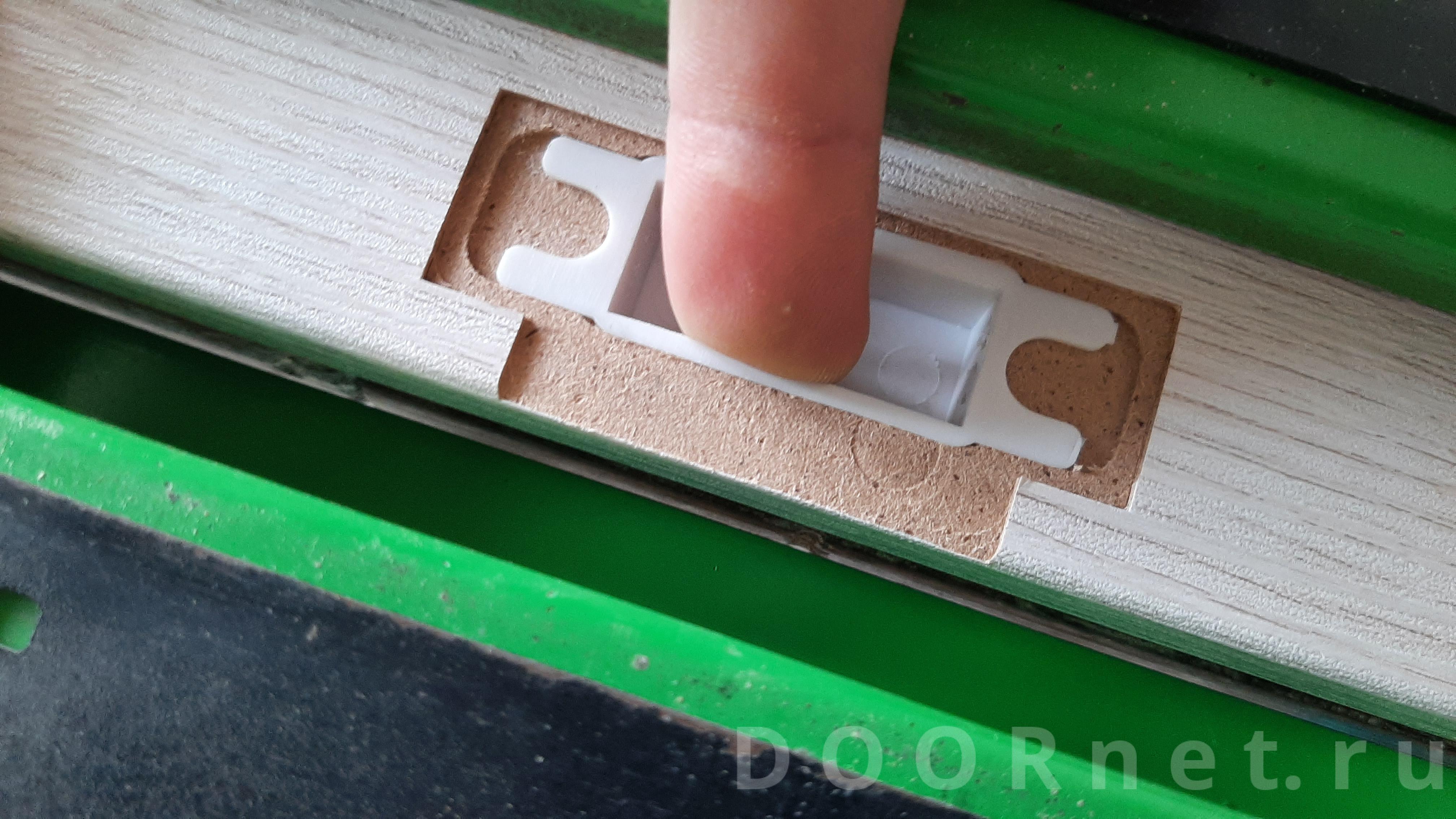

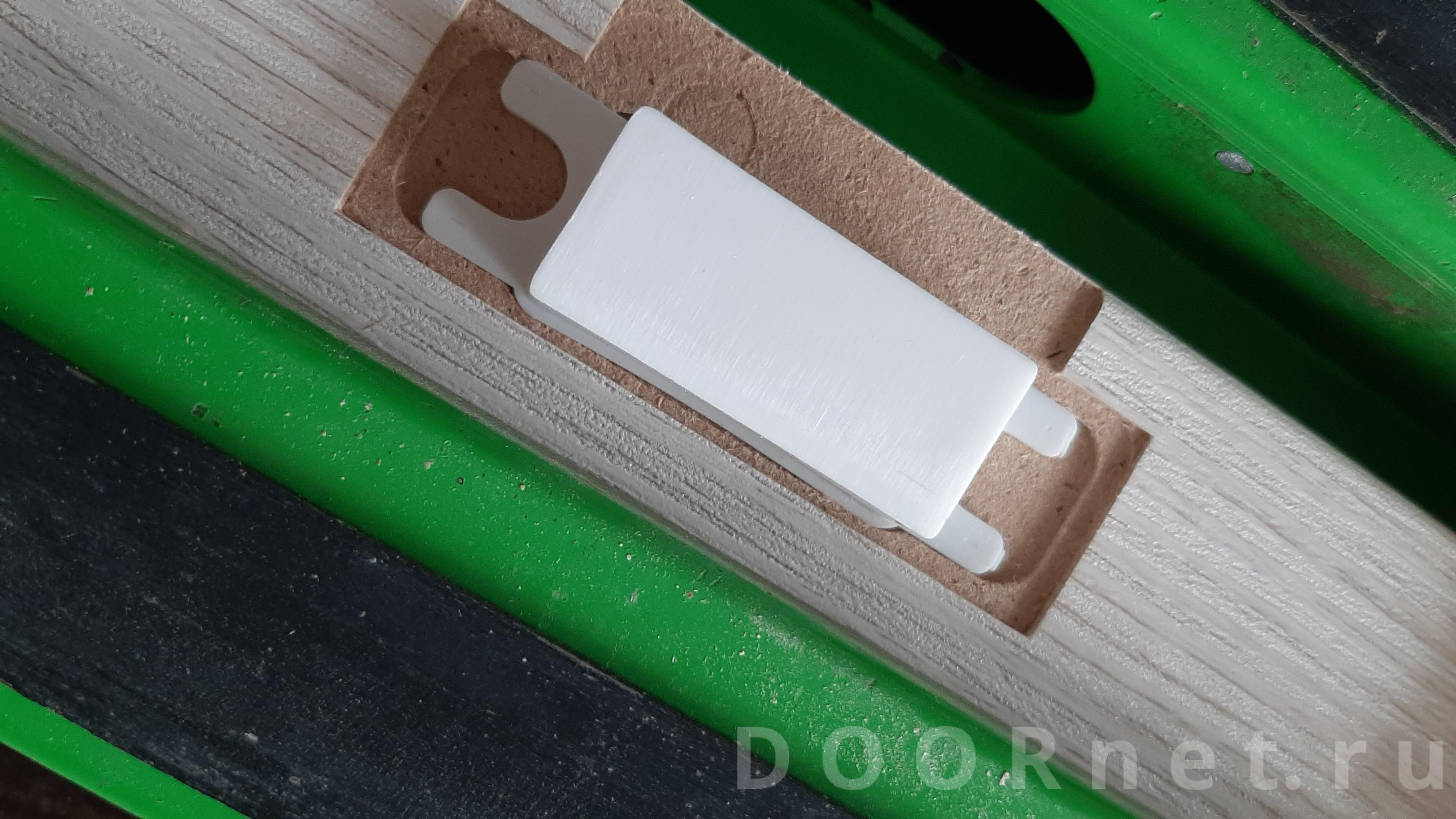

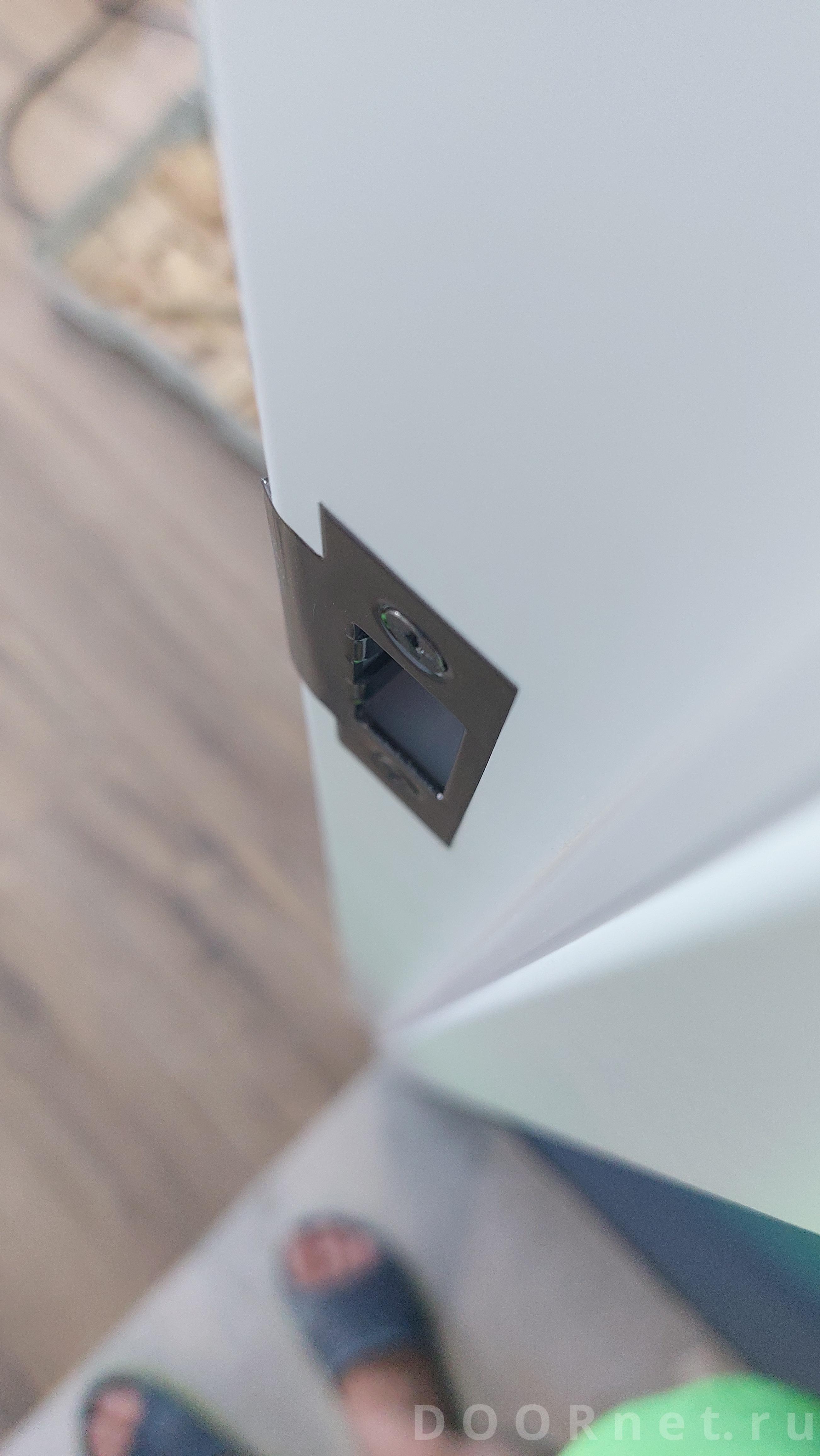

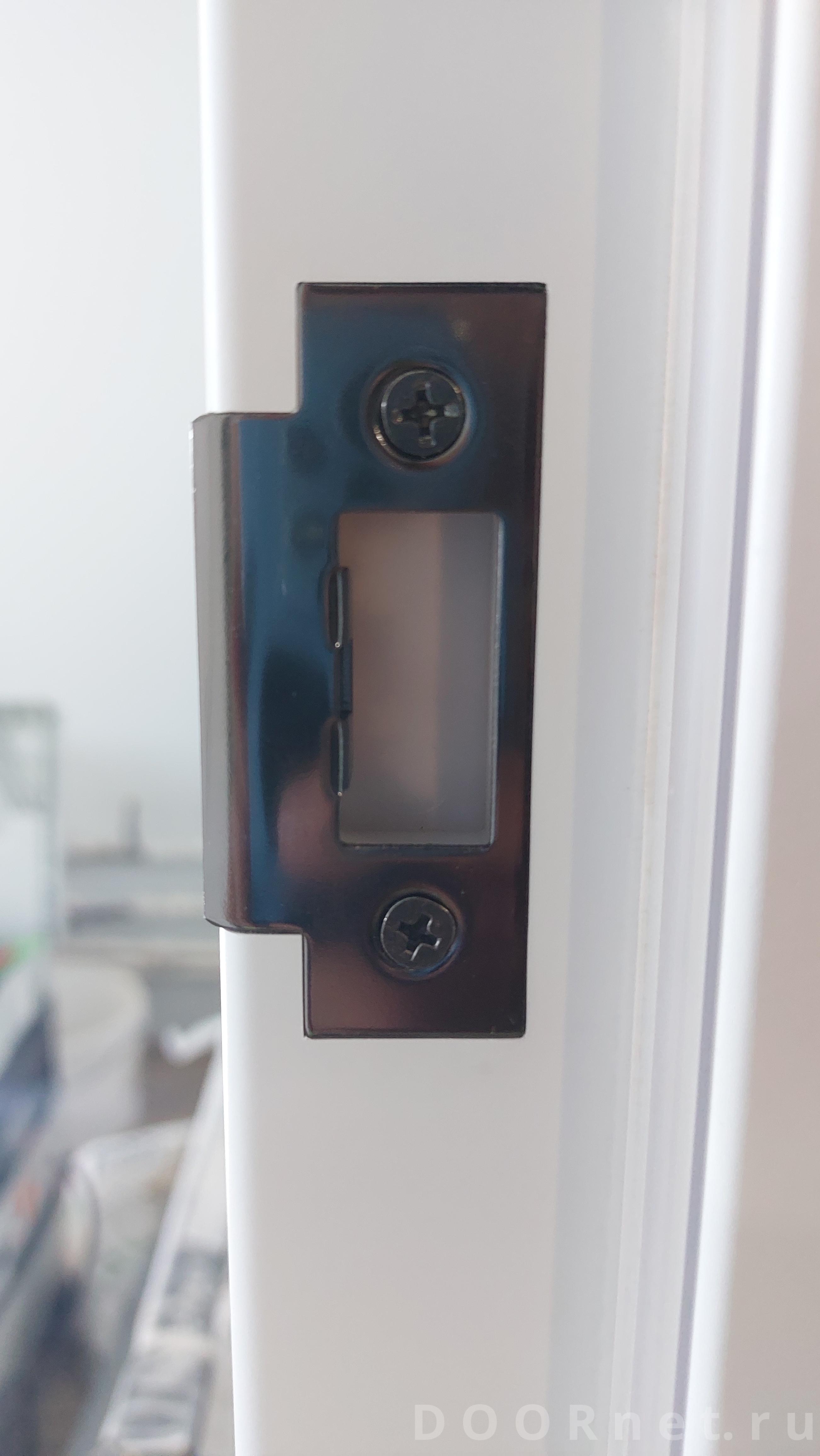

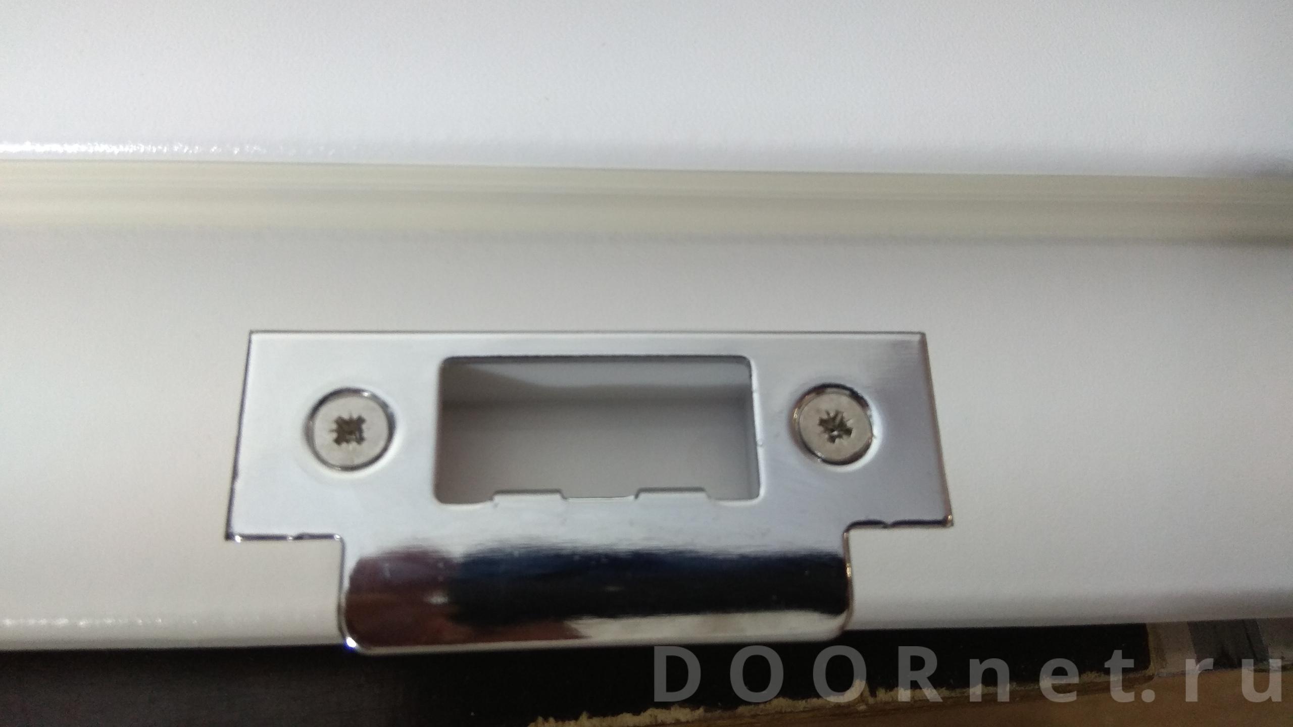

нашел еще немного нестандартных вкладышей , они так же катаются по той же вставке промежуточным кольцом , если используем 16-20 , то 18.
немного упрощенки (из архива)
