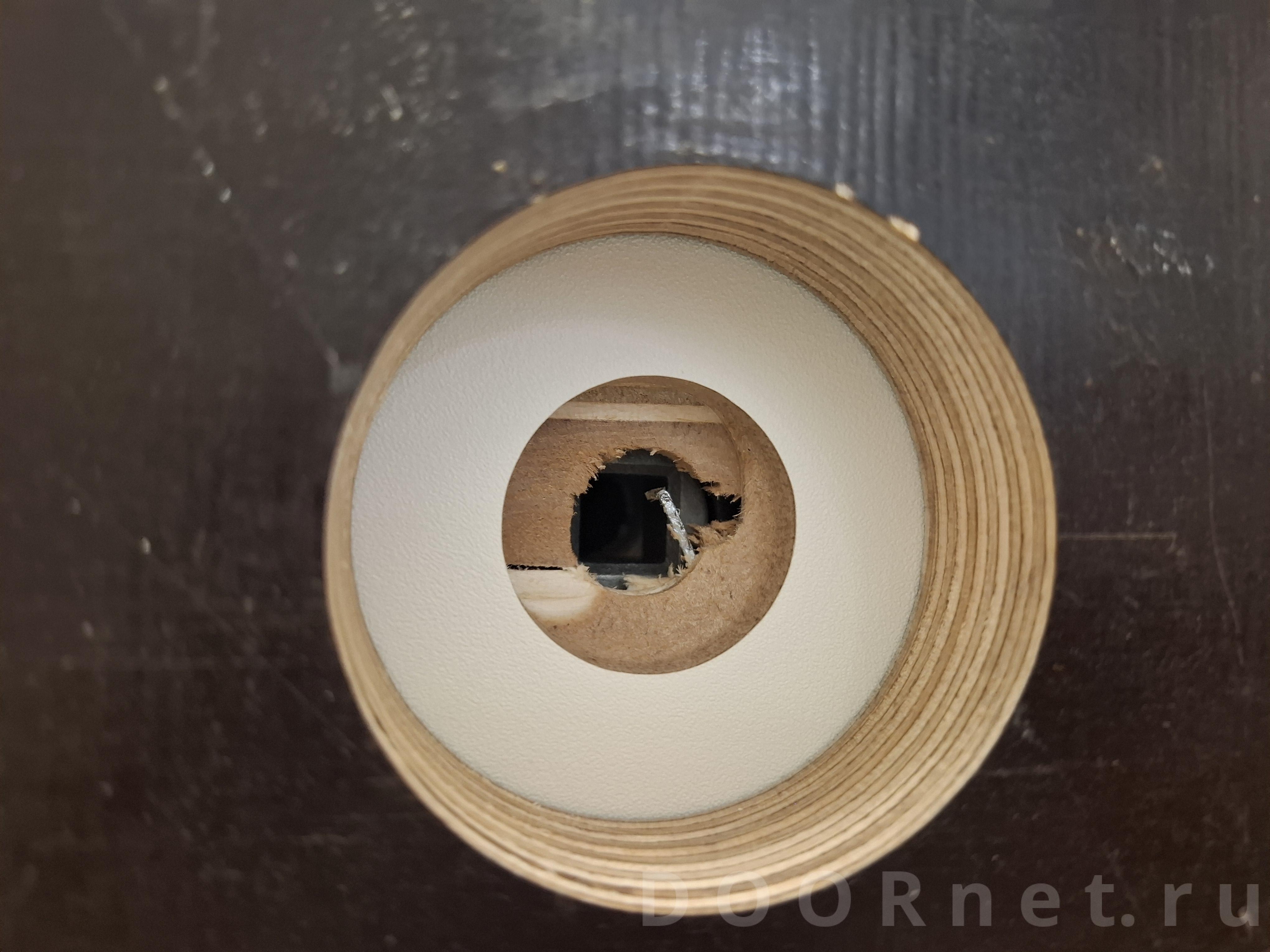

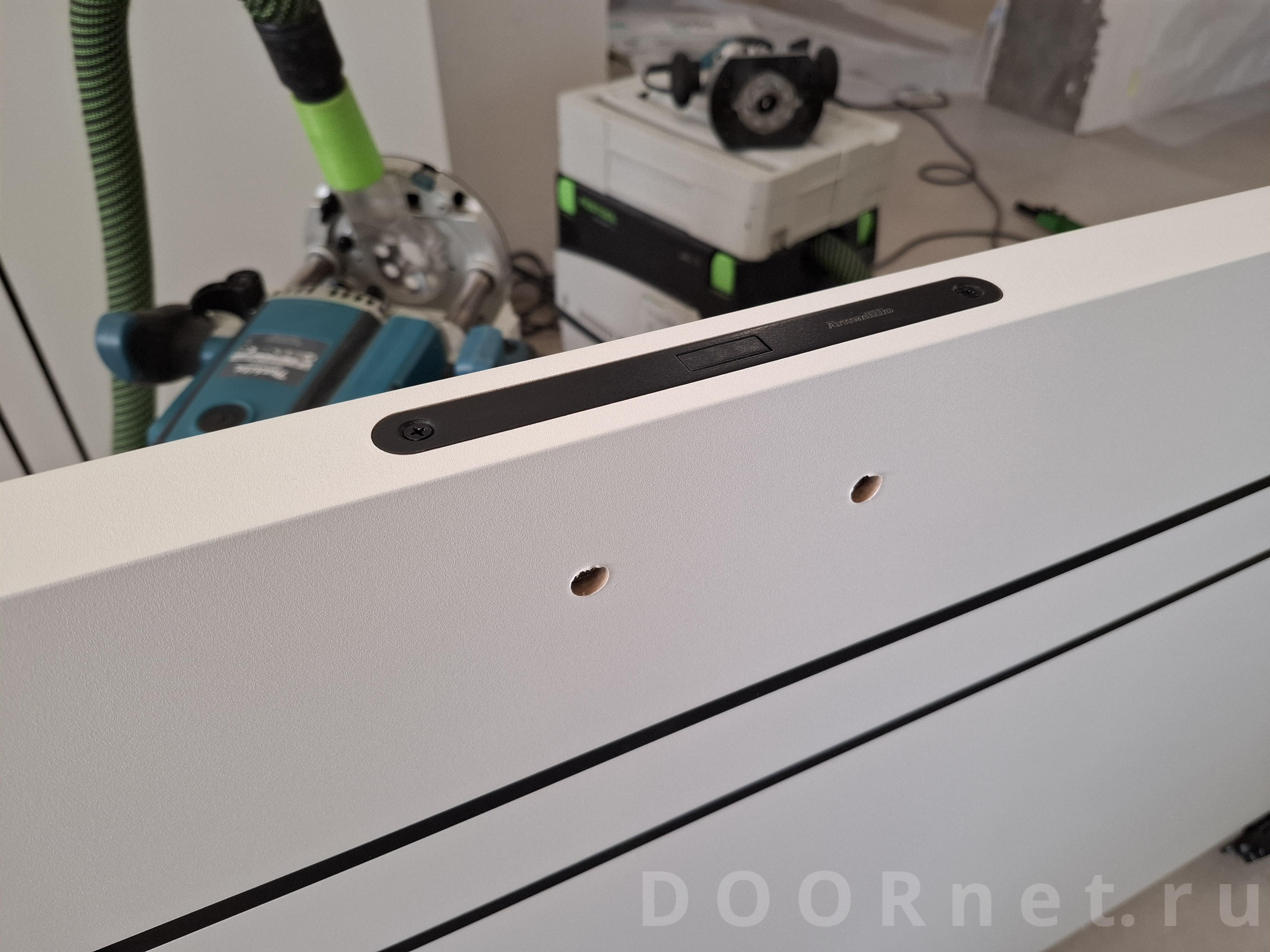

Самодельный шаблон , который использовал для других ручек , пригодился и тут. ничего изобретать не стал и решил отработать объект им. форстнера, перьевые сверла , спец. фрезы с центровочным квадратом использовать не стал. захотел произвести монтаж прессованием колец от ручек в полотна через струбцину с конечной фиксацией внутренним кольцом без клеевых составов и чистотой поверхностью после обработки. задача была точно в центр попасть фрезеровкой для полной соосности и выбрать необходимый диаметр , минус ~ 0,30-0,40 мм., чтобы после запрессовки отработали штатные выступы от проворачивания кольца внутри материала. далее будут фото с подробными комментариями в порядке очередности для понимания моего процесса 👇

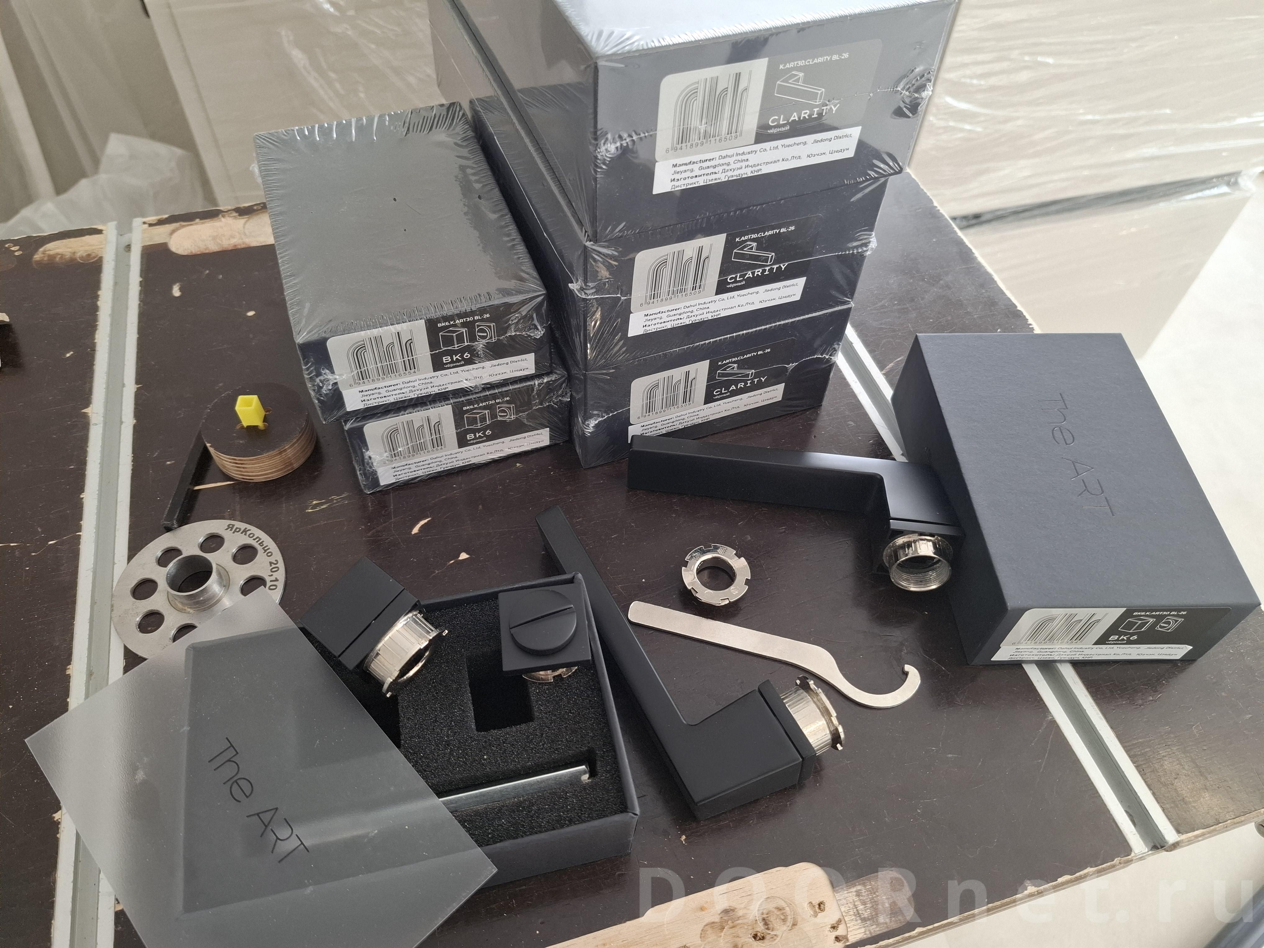

виновницы хаоса ))
виновницы хаоса ))
по карте разметки  обязательно  черновые отверстия , минимум от 12мм. по ним  дальше будет происходить центровка и забор пыли.
в моем случае черновые отверстия  желательно делать точно , либо больше.

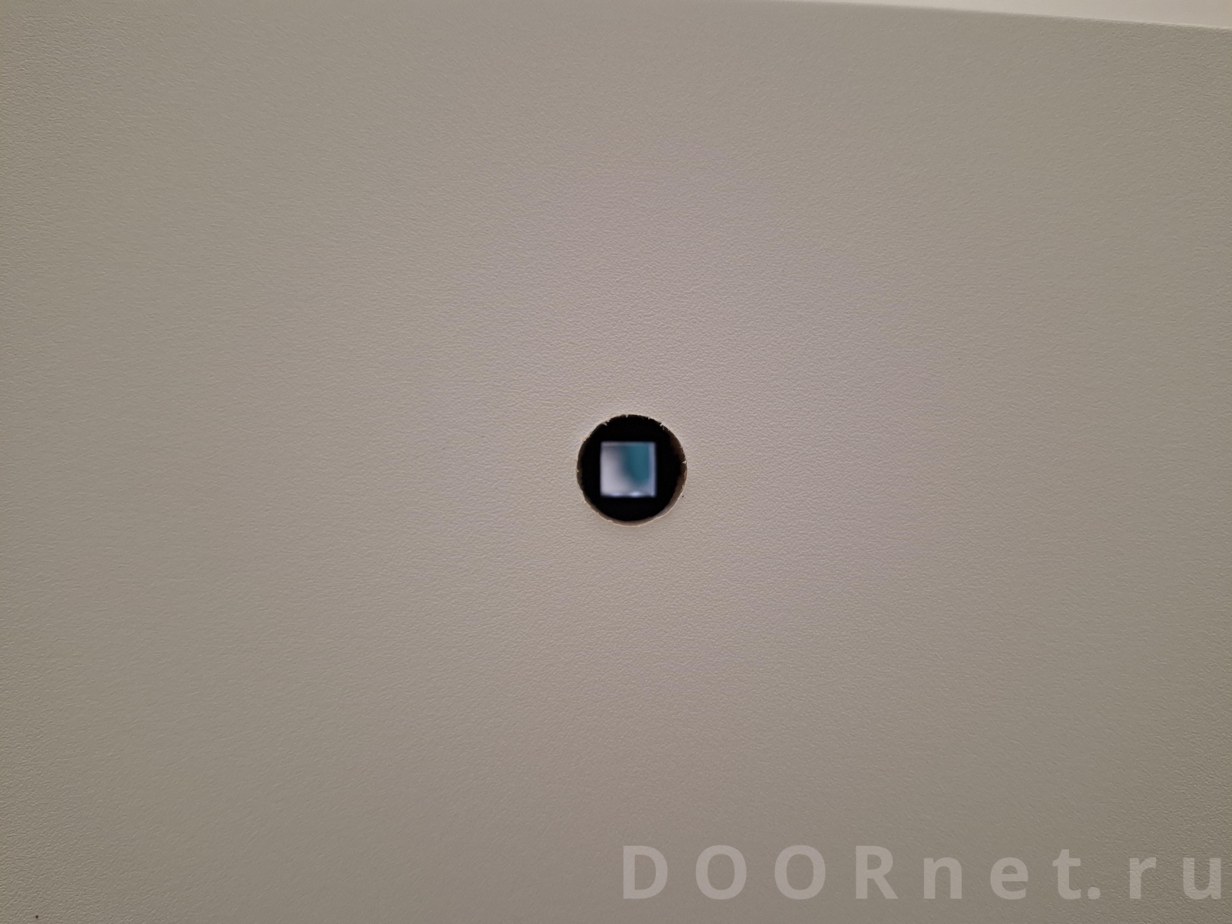

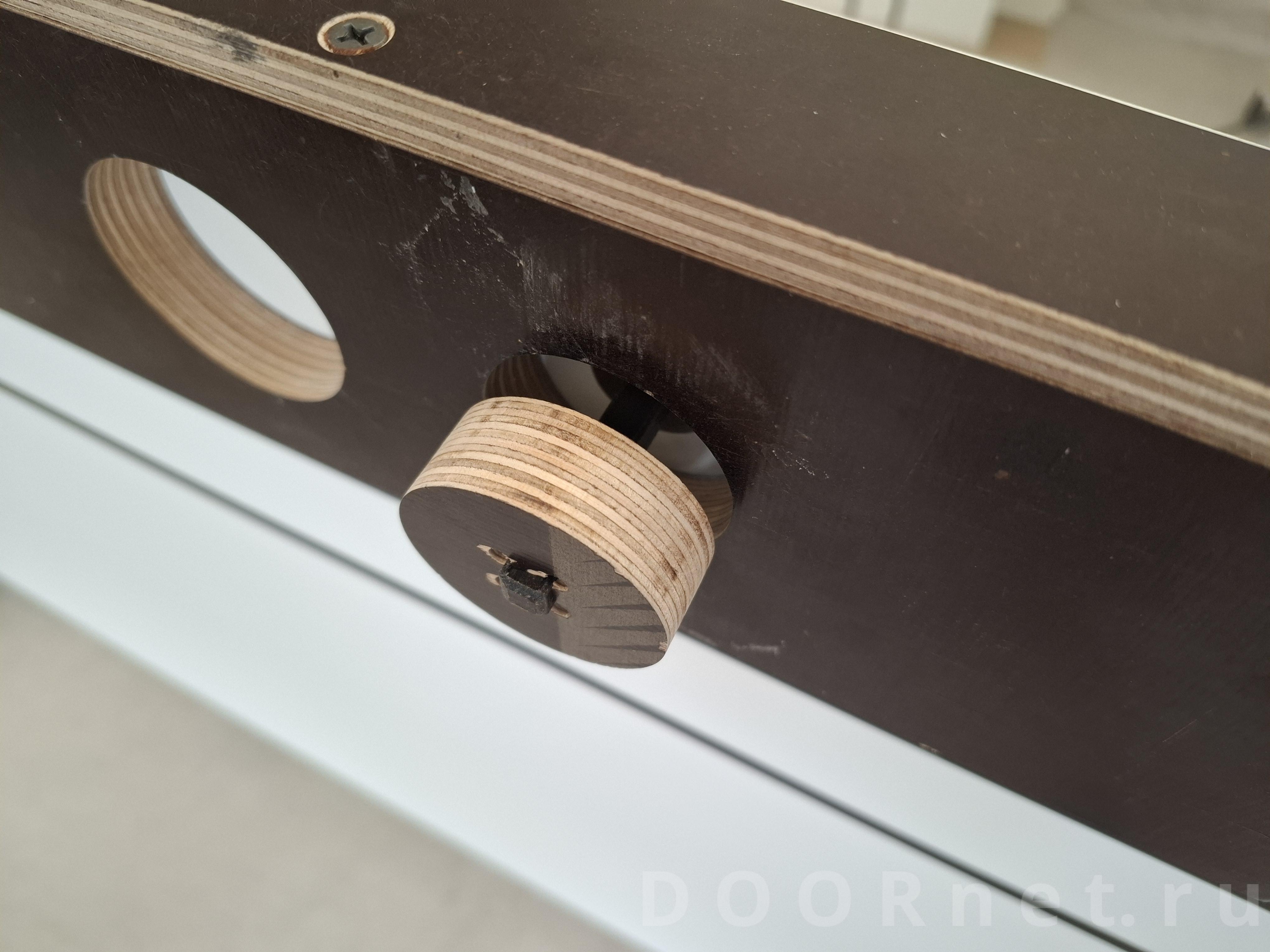

сама центровка  шаблона через пластиковые квадраты 6 и 8 мм.

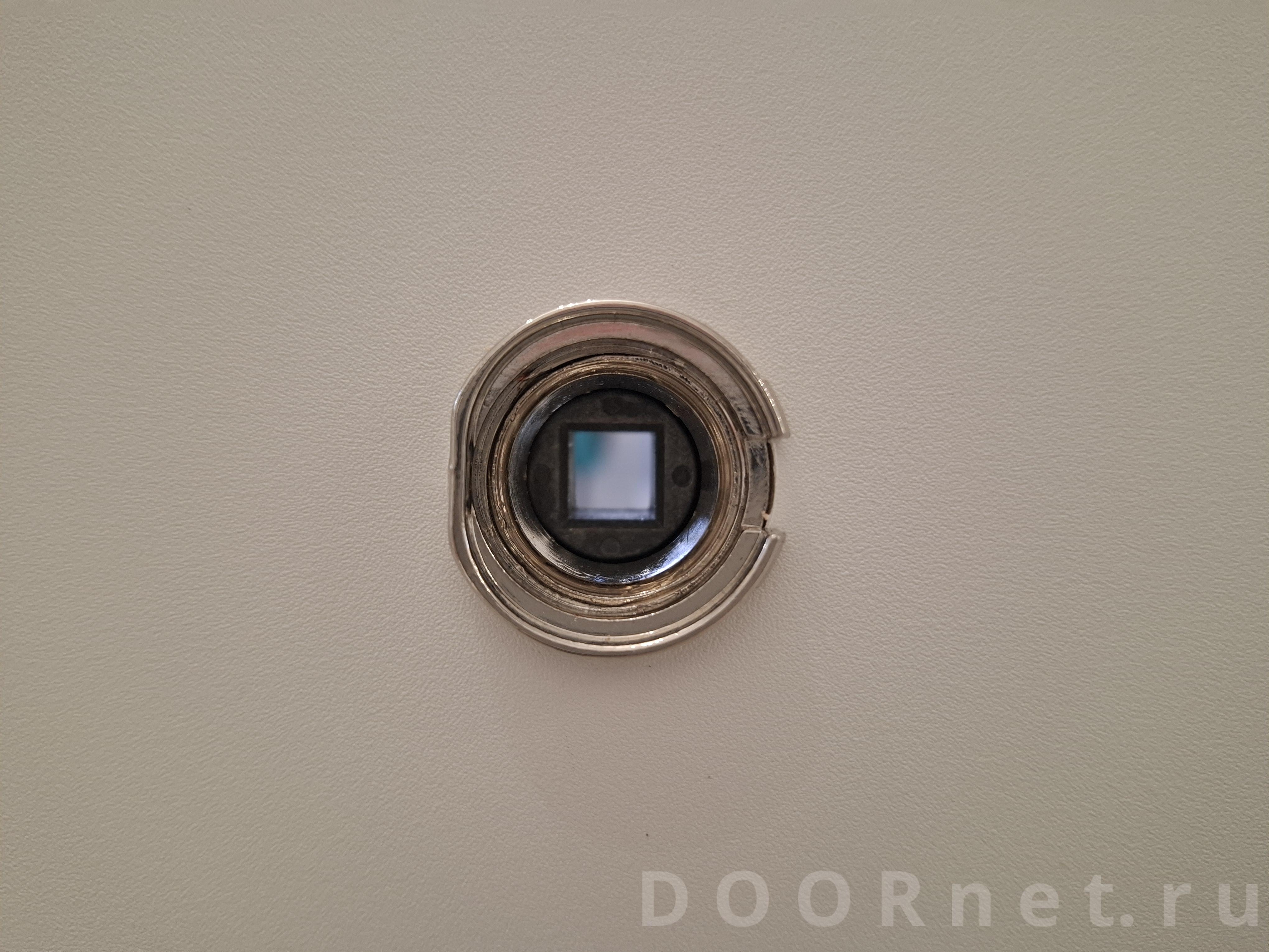

обязательное снятие фаски , что бы кольцо прижалось максимально к полотну своим основанием.

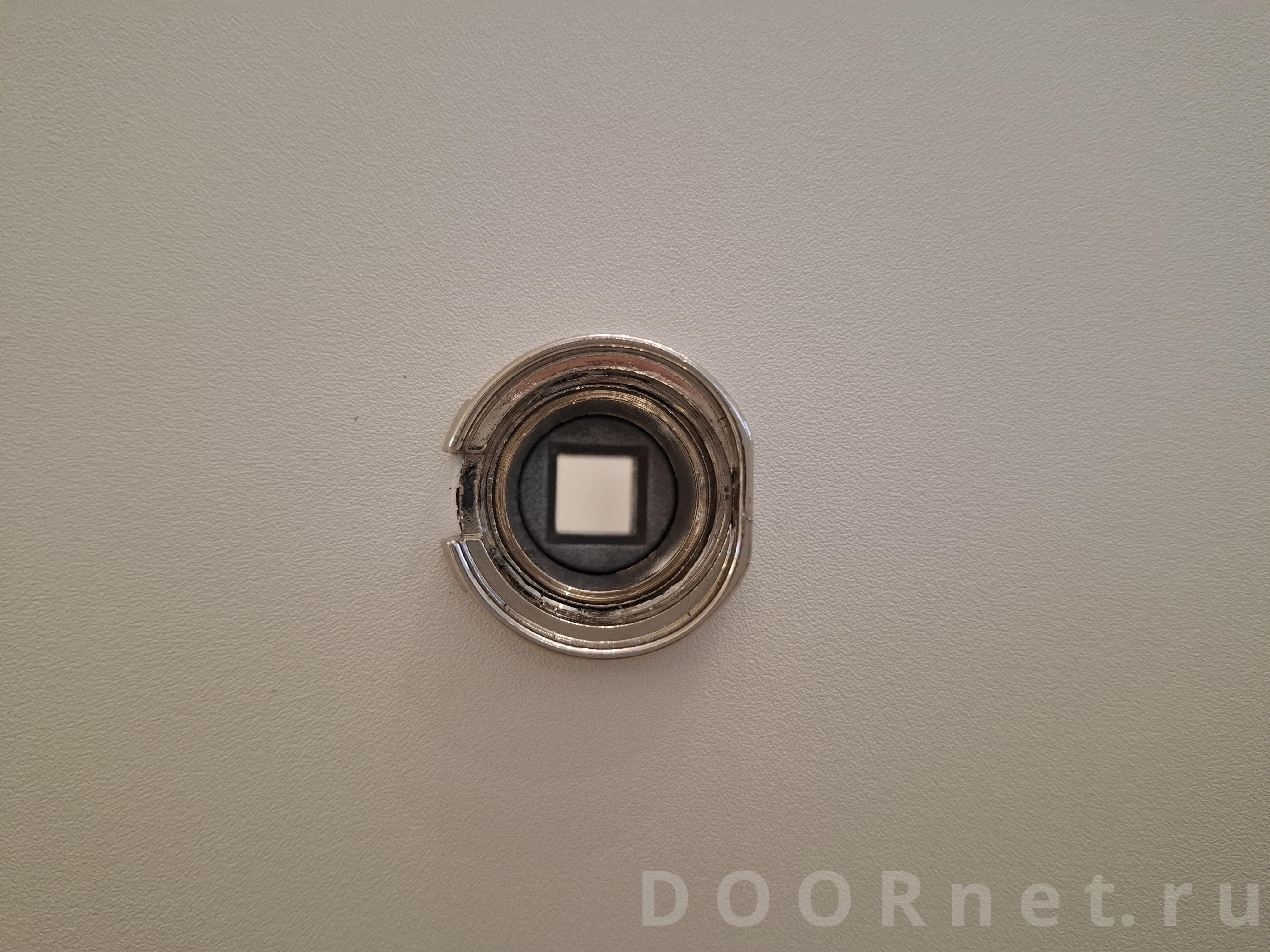

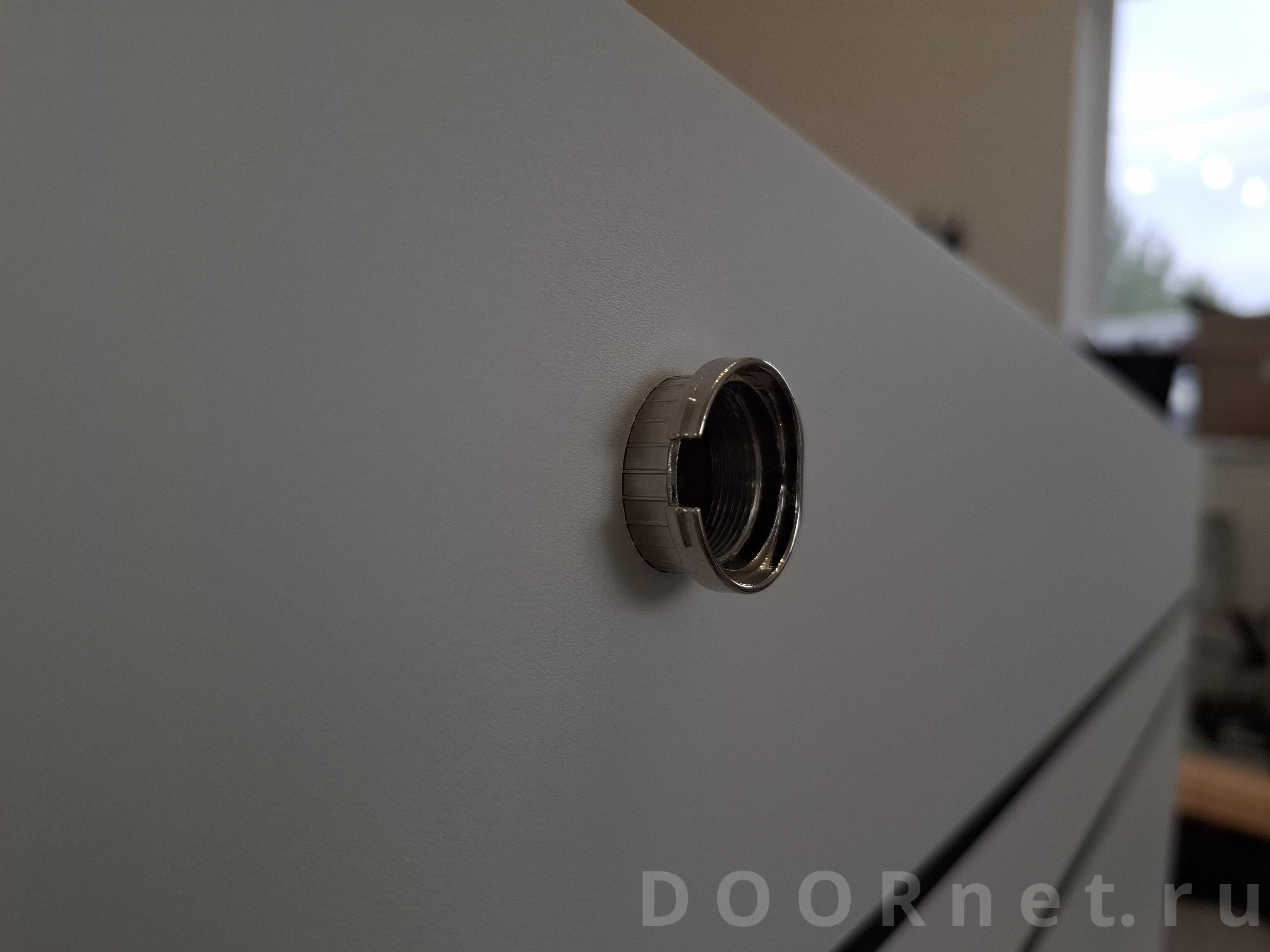

на выходе после прессовки идеальная центровка.

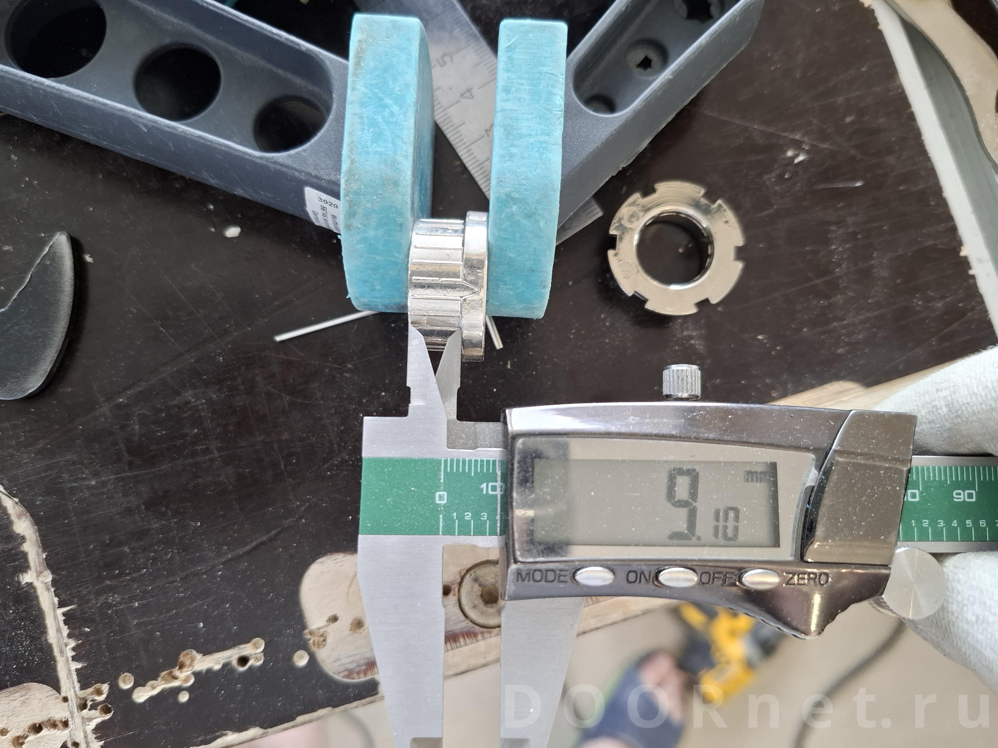

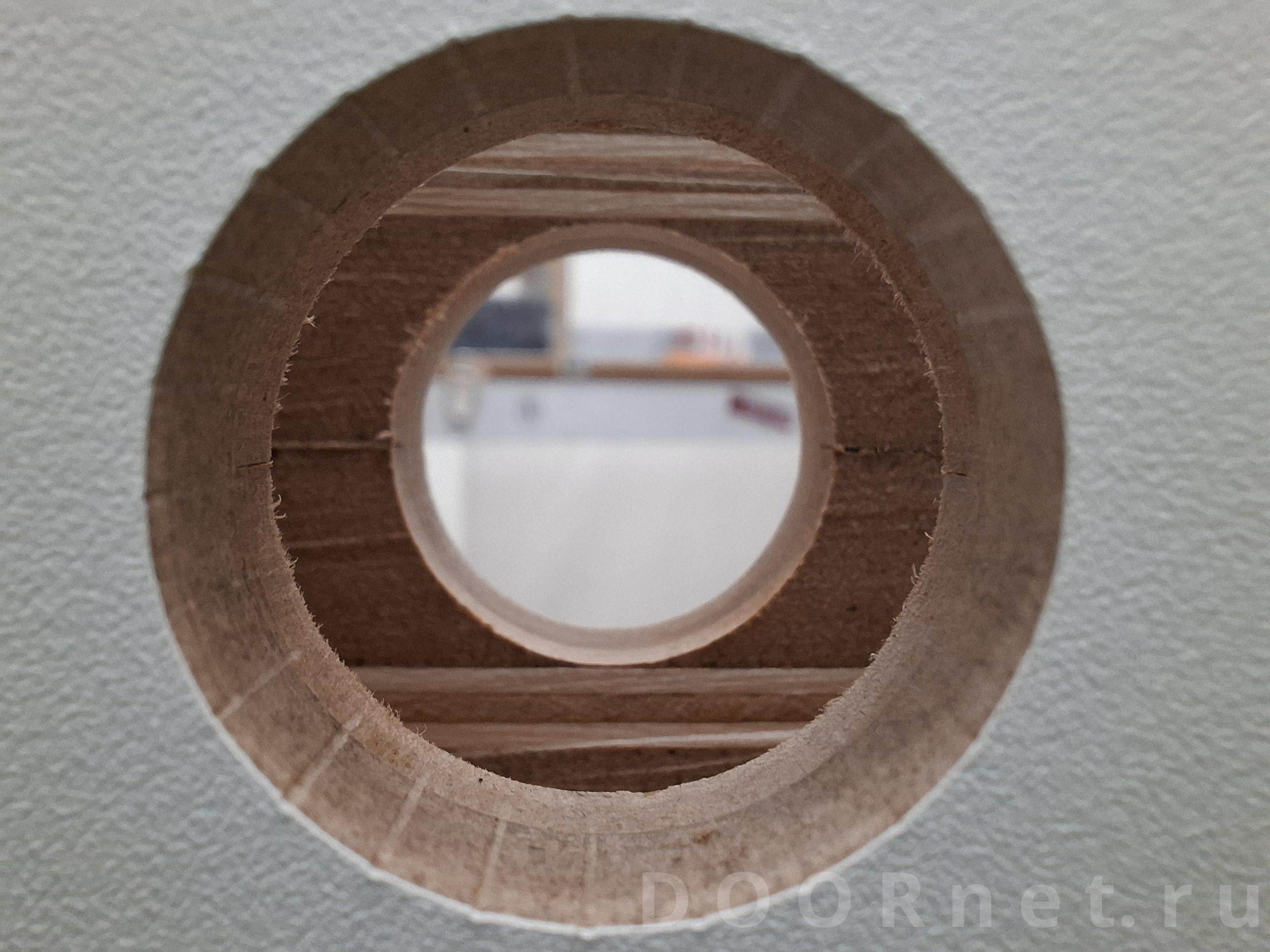

толщина "шайб"  1,5 мм. в сумме 3 мм.  фрезеровка  16 мм. замок 14 мм.  по итогу  лишний 1 мм. пришлось расточить. ниже.

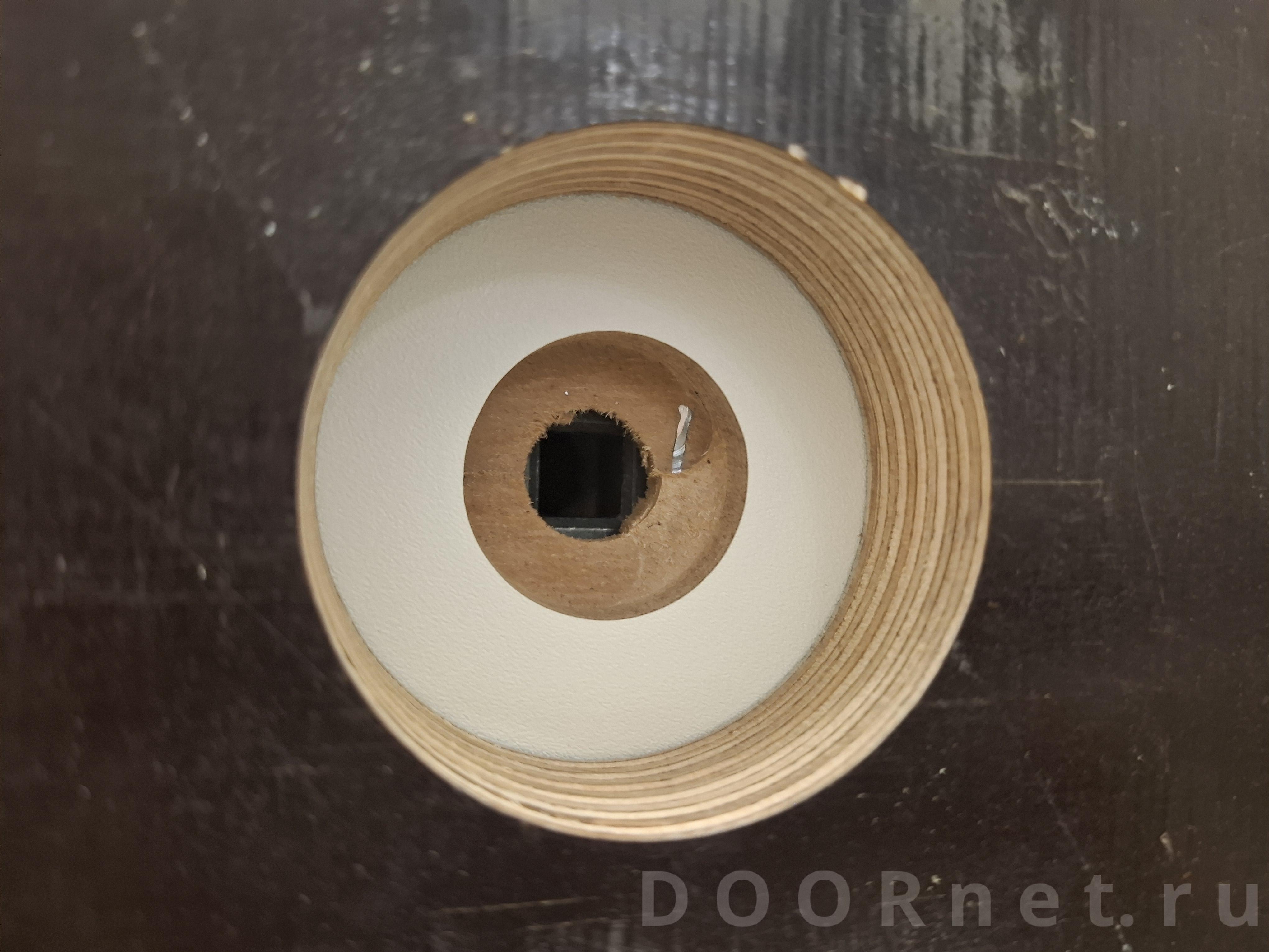

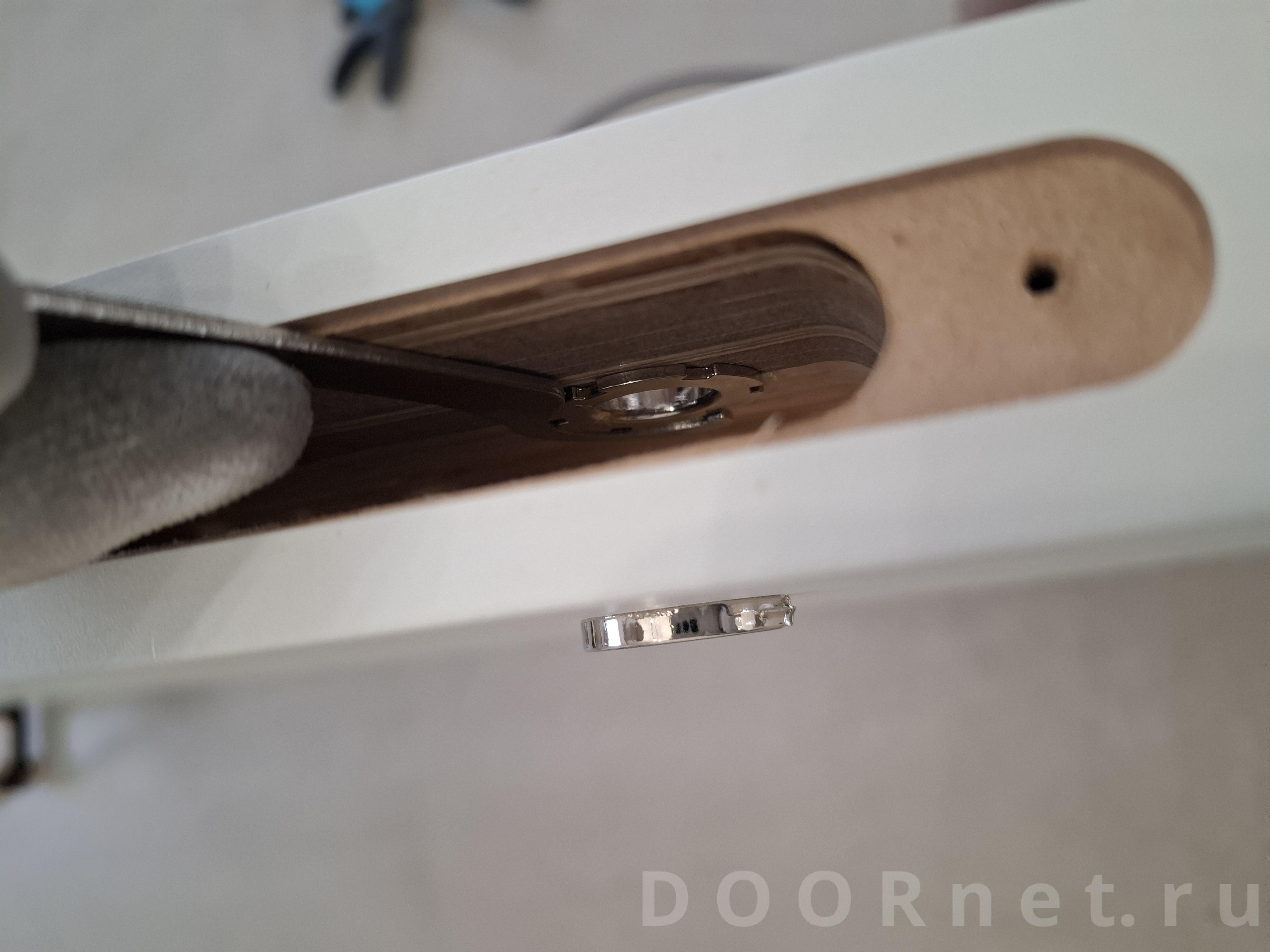

явно  выраженные  насечки после  запрессовки. не снята фаска.  забыл . пришлось извлечь  с обратной стороны ударами плоской отвертки .  заодно сделал фото.

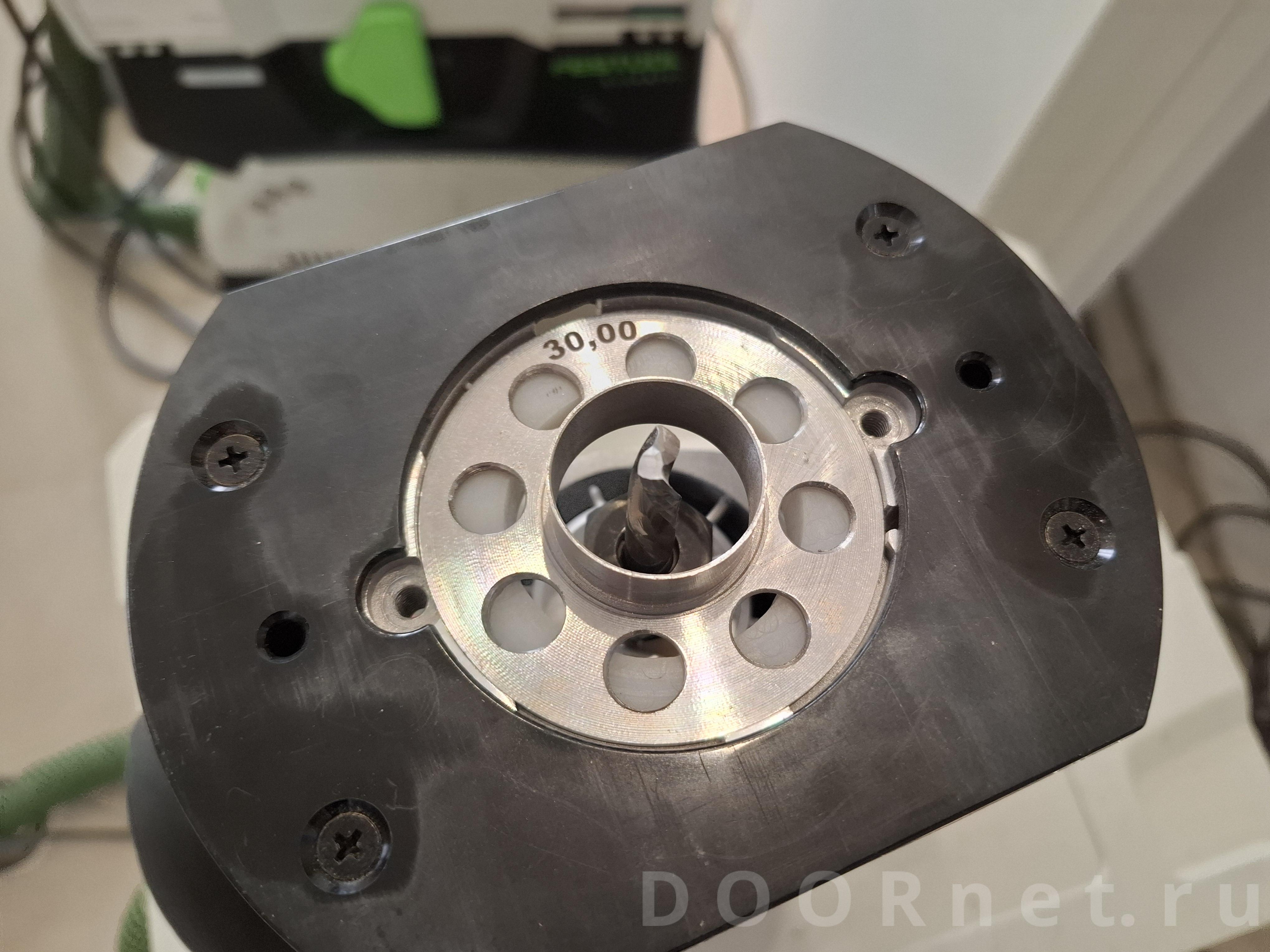

шпс.  использовал плюсом 30мм. кольцо по той же вставке для расточки  внутренней полости под замок .
тело фрезы чуть меньше  , чем ножи , что и дало возможность расточки , не затронув верх.

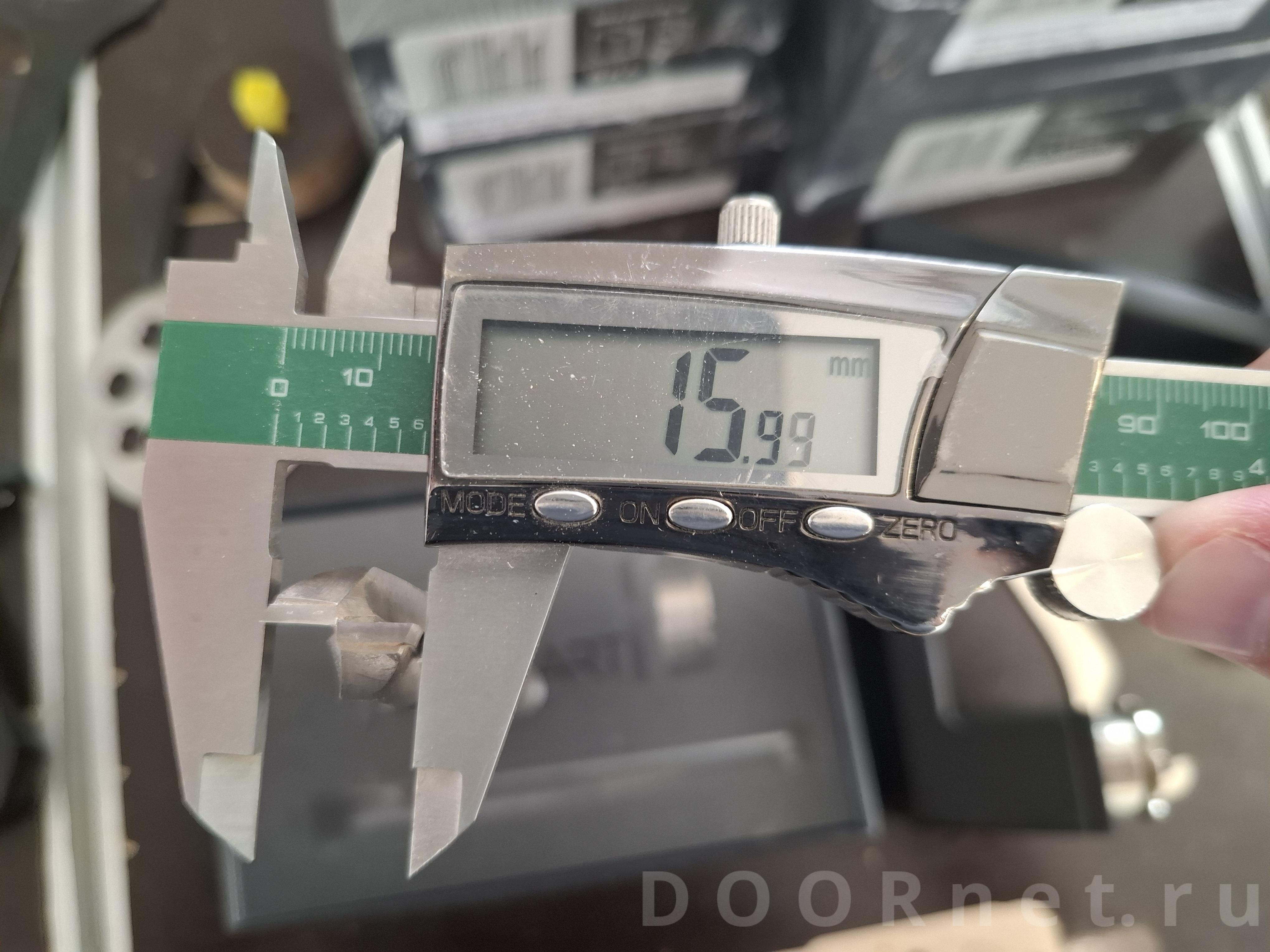

сама  фреза. 16 мм.  классическая .
фрезеровка отверстий  производилась  через 30мм.  кольцо  в моем случае и 8 мм. спиральной нижней фрезой , что бы на выходе получить  нужный размер в этом шаблоне.
