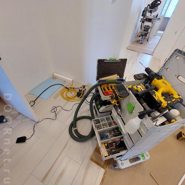

Stock писал(а): 31 май 2025, 13:09 Изображение
Есть вид снизу?
Naum_76RUS писал(а): 02 сен 2025, 08:58 Есть вид снизу?
так я просто кожухом этим пользовался и то не всегда . у меня свое пылеудаление обычно .
в общем не подключал ничего по низу , всегда в два пылесоса роспуск .
Сообщения: 29
Благодарил (а): 13 раз
Ясно. Ладно, сейчас своё буду прилаживать на верстак
Сообщения: 29
Только закрепить снизу хочу, чтоб эту кочергу не снимать вообще.
Naum_76RUS писал(а): 02 сен 2025, 09:07 Только закрепить снизу хочу, чтоб эту кочергу не снимать вообще.
дерзай 💪👍

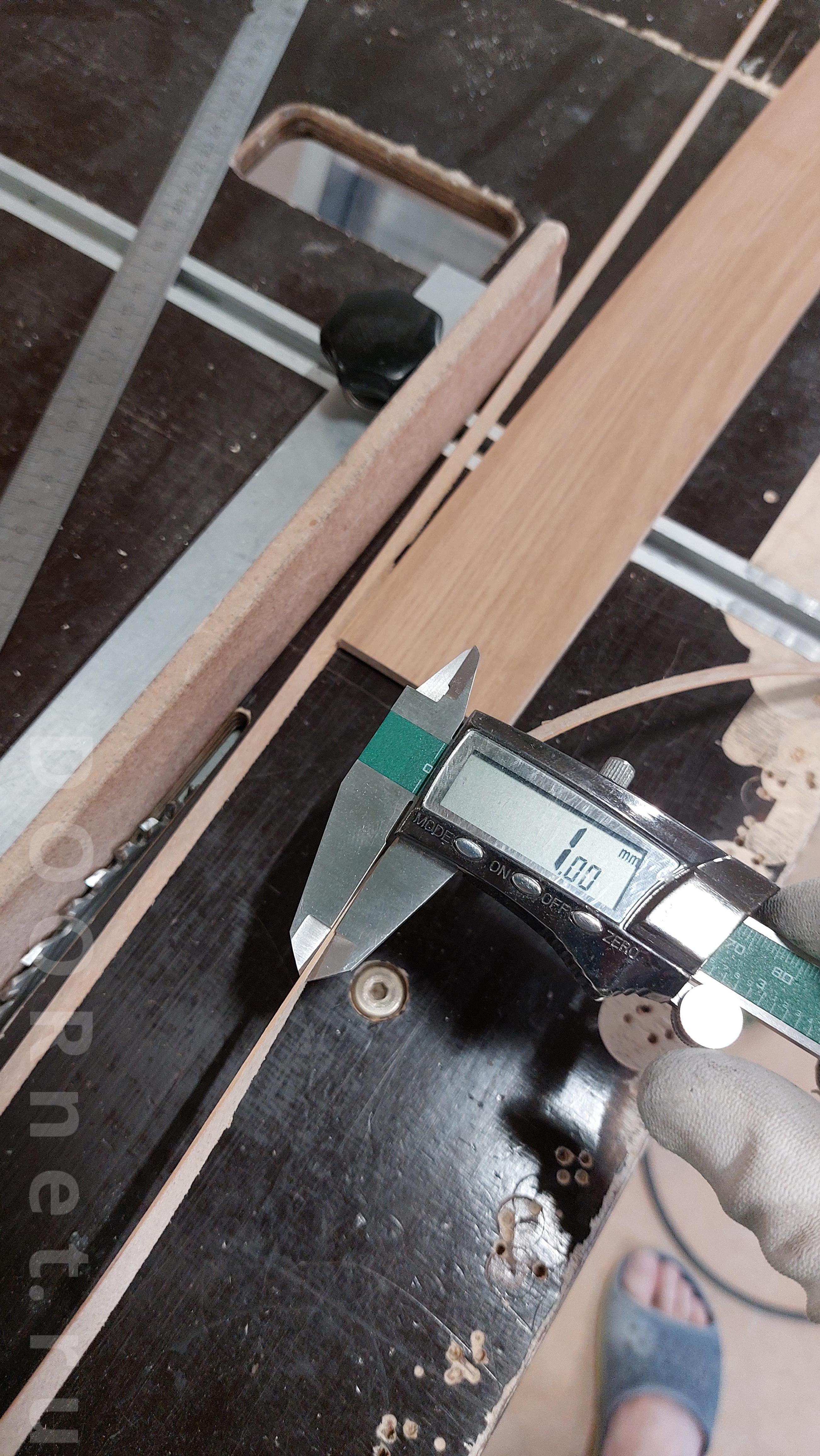

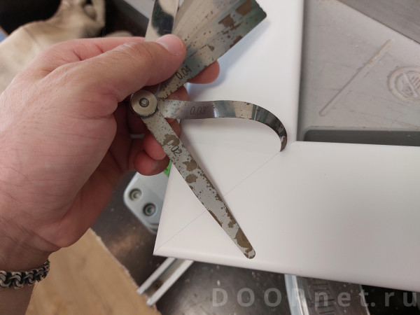

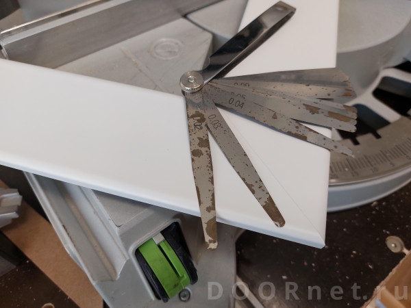

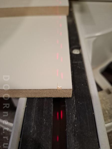

добиваемся минимального стыка в 45 градусов
стараюсь стыки делать до 30 микрон по всей линейности спила , так же есть моменты покрытия
иногда получается сделать и до 15 микрон с цианокрилатным гелем в стыке

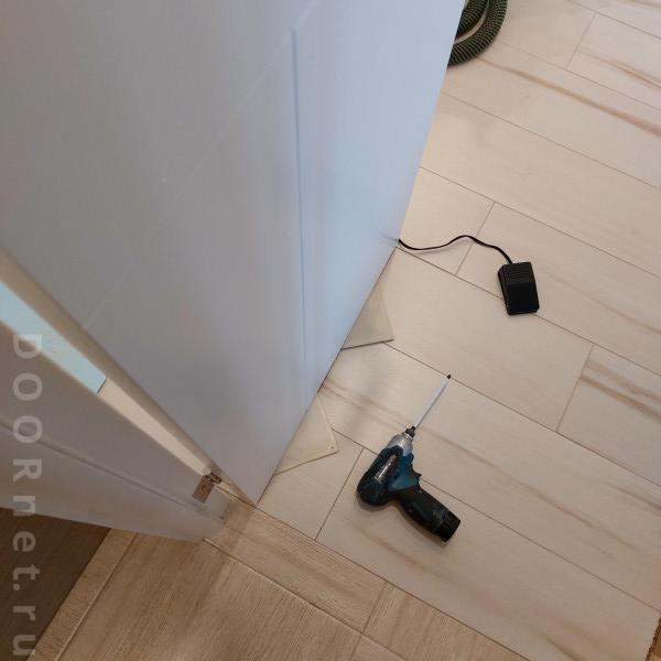

#13

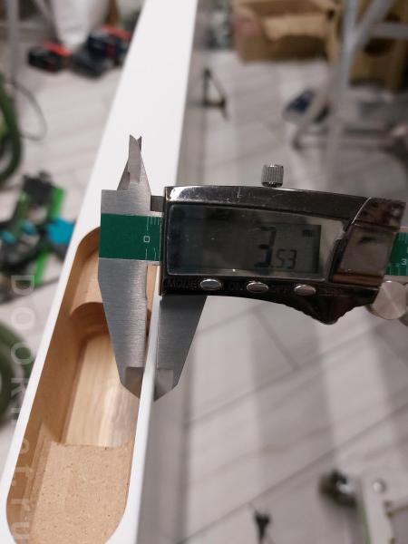

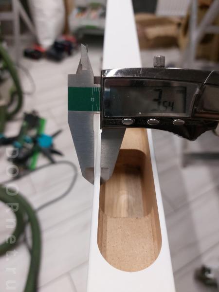

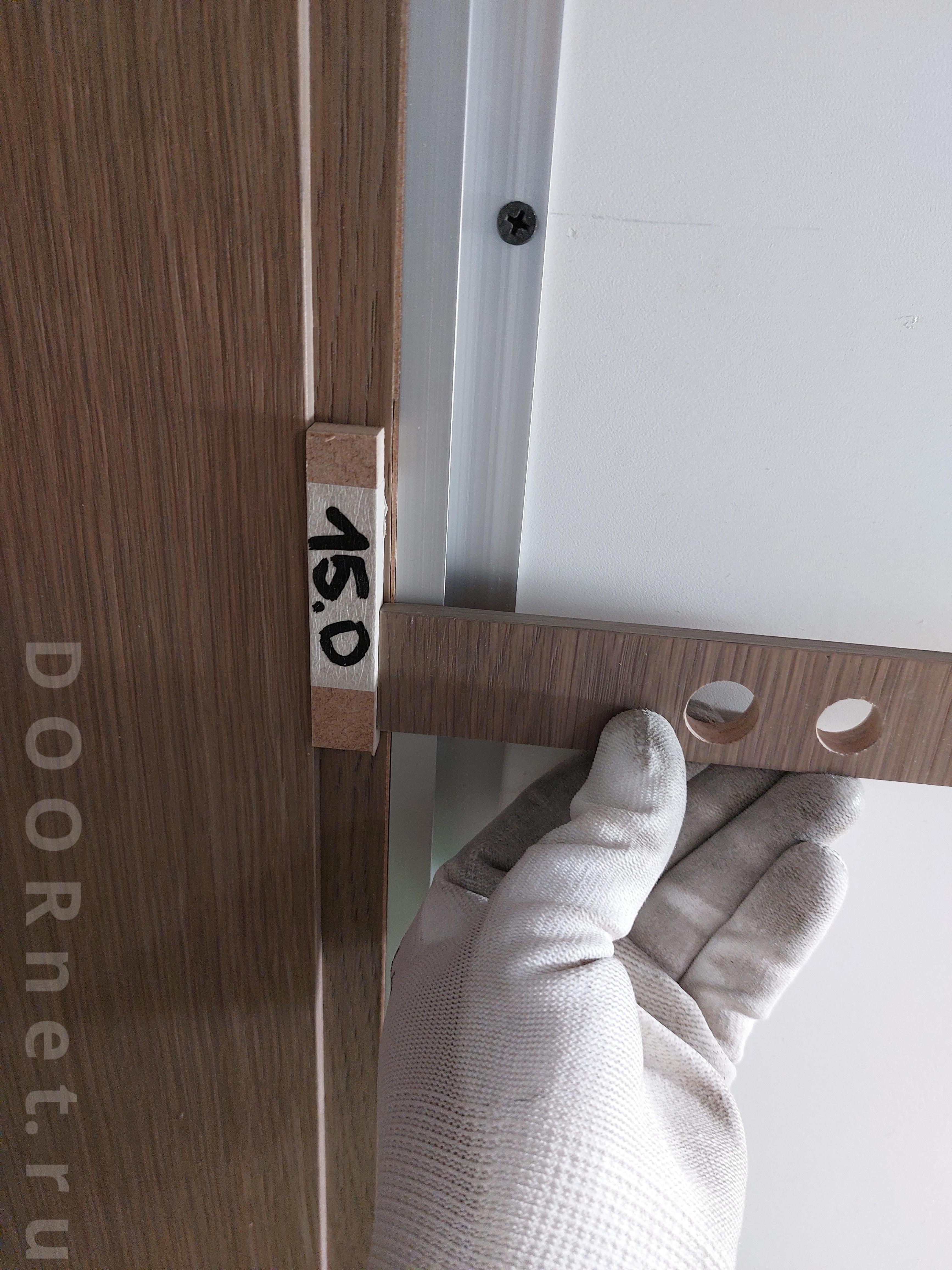

центруем врезку петель
погрешность в 5 микрон (10/2)
0,01 мм. = 10 микрон

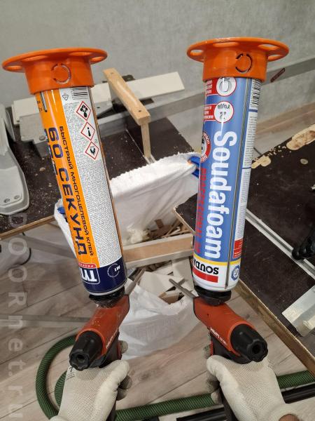

#14

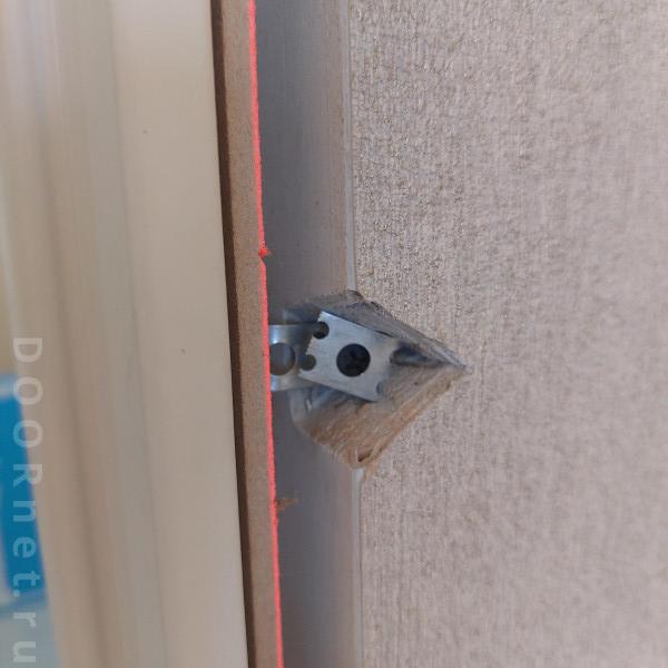

когда нет места для перфоленты , а крепеж надо сделать. капитальная стена
без вектора нагрузки на вытяжку короба от вертикали. прямой прижим

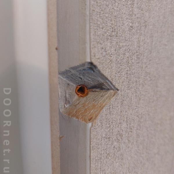

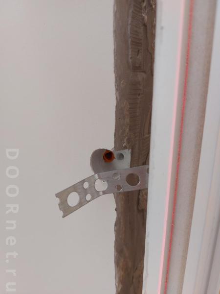

#15
тоже самое , но стена попроще , достаточно пера

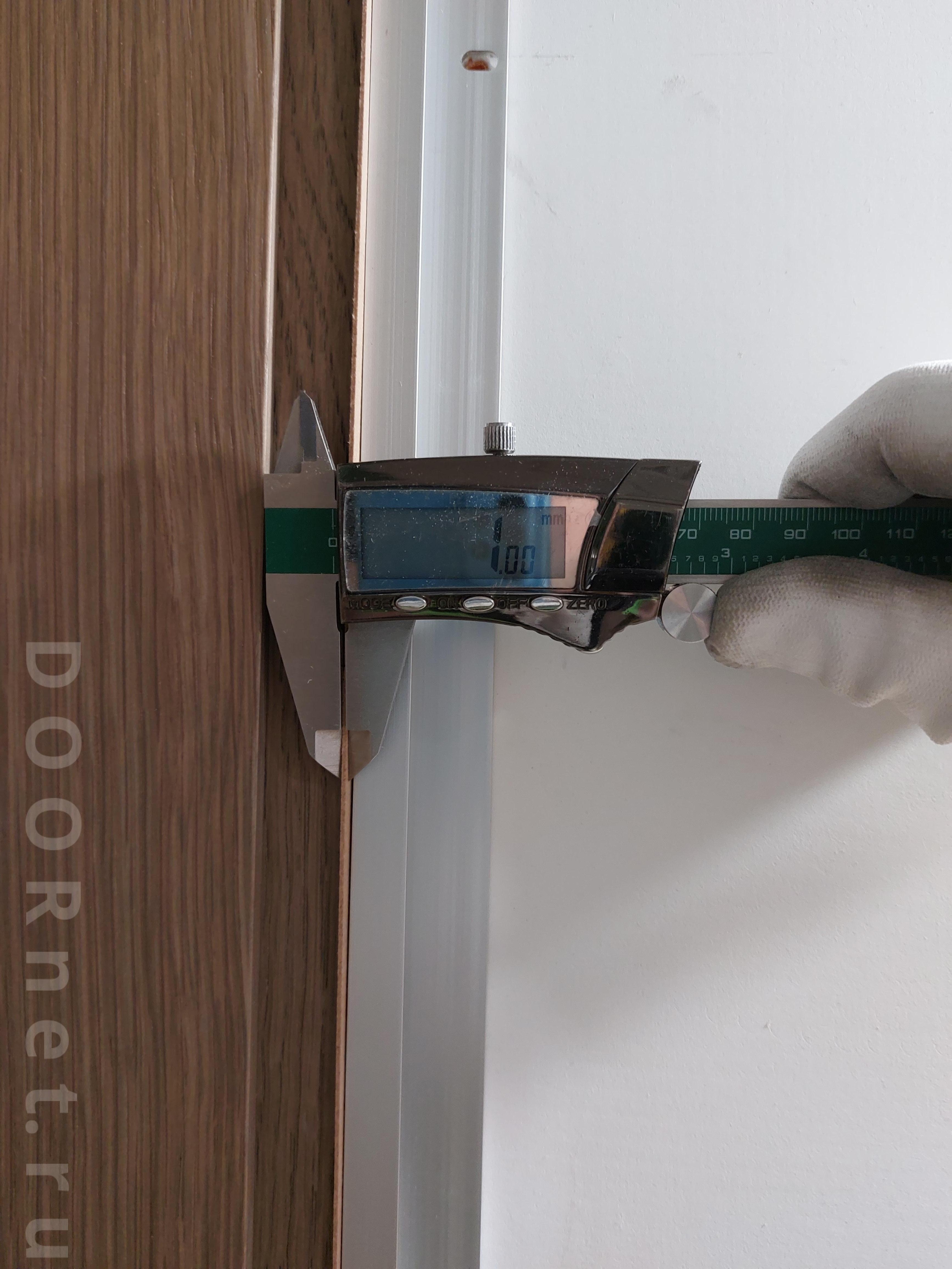

#16
один сдал работу , не подумав , а другие пытаются сделать красиво
