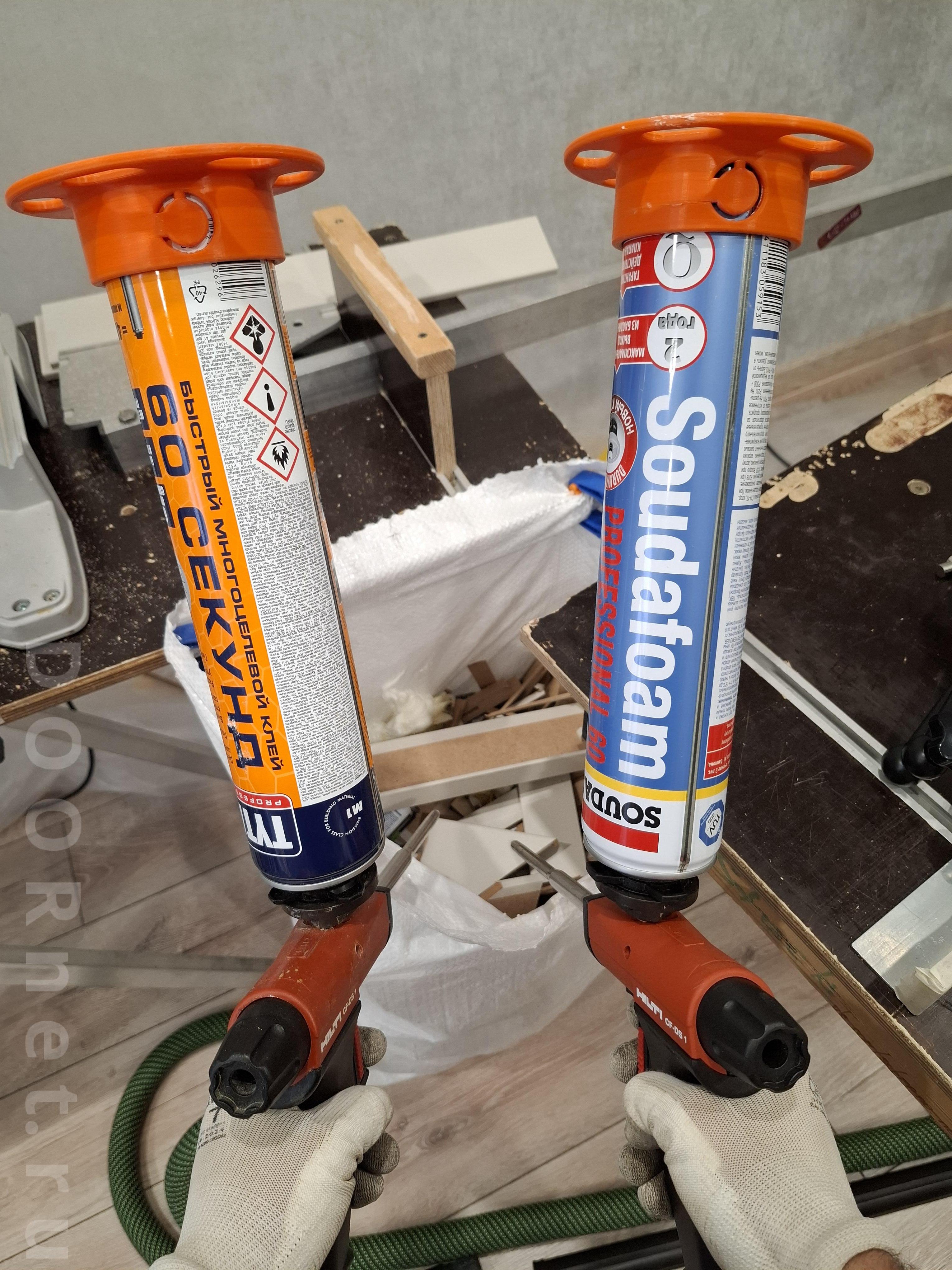

добиваемся минимального стыка в 45 градусов
стараюсь стыки делать до 30 микрон по всей линейности спила , так же есть моменты покрытия
иногда получается сделать и до 15 микрон с цианокрилатным гелем в стыке

когда нет места для перфоленты , а крепеж надо сделать. капитальная стена
без вектора нагрузки на вытяжку короба от вертикали. прямой прижим
тоже самое , но стена попроще , достаточно пера
