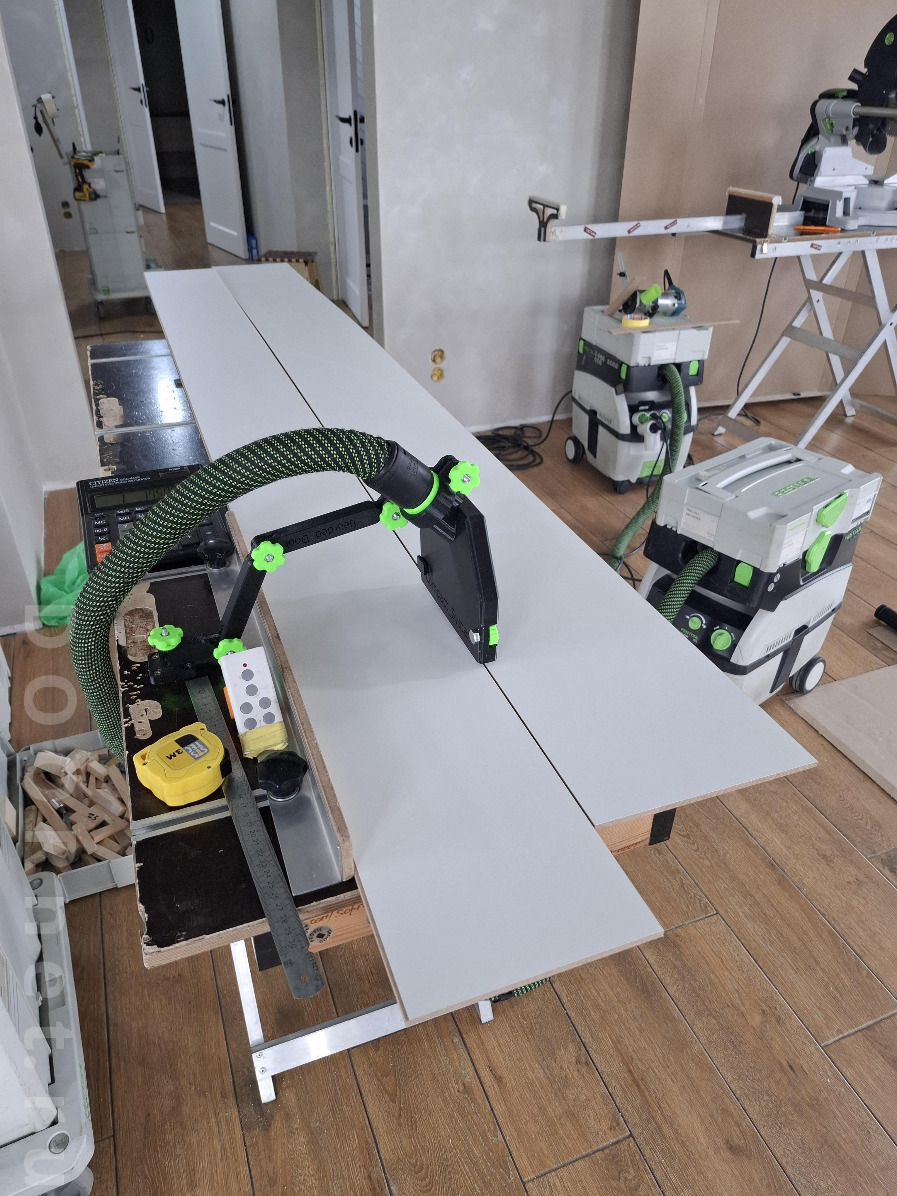

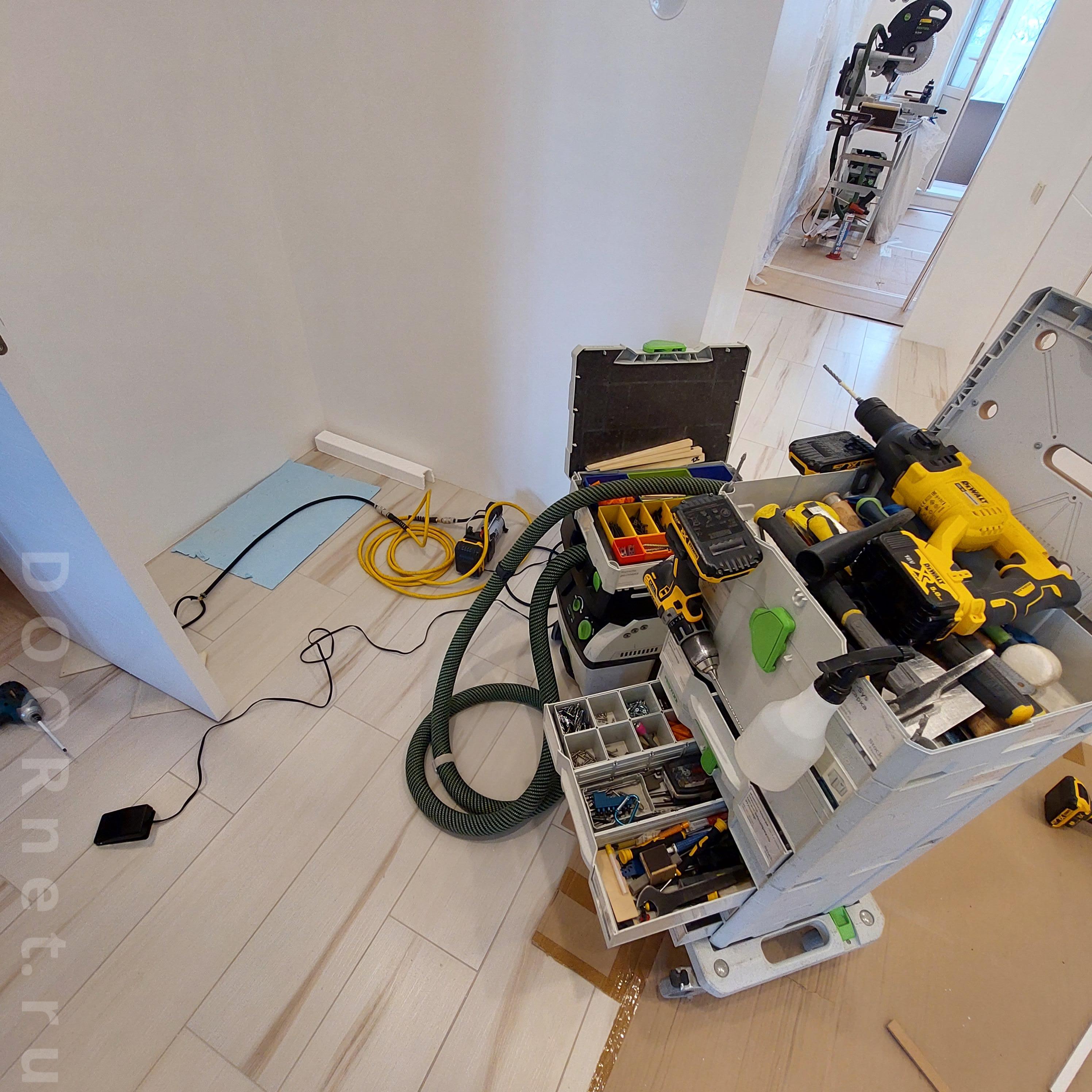

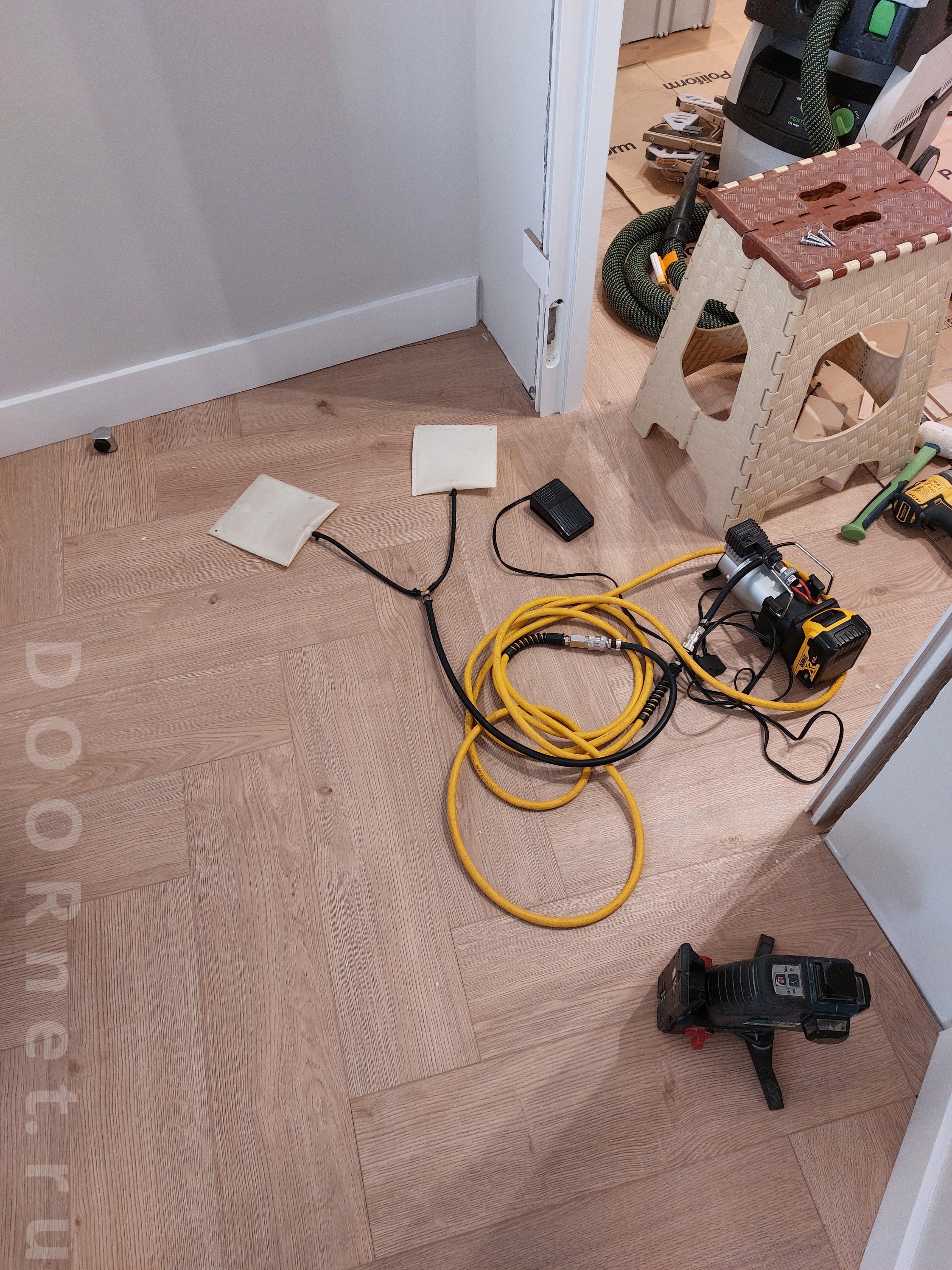

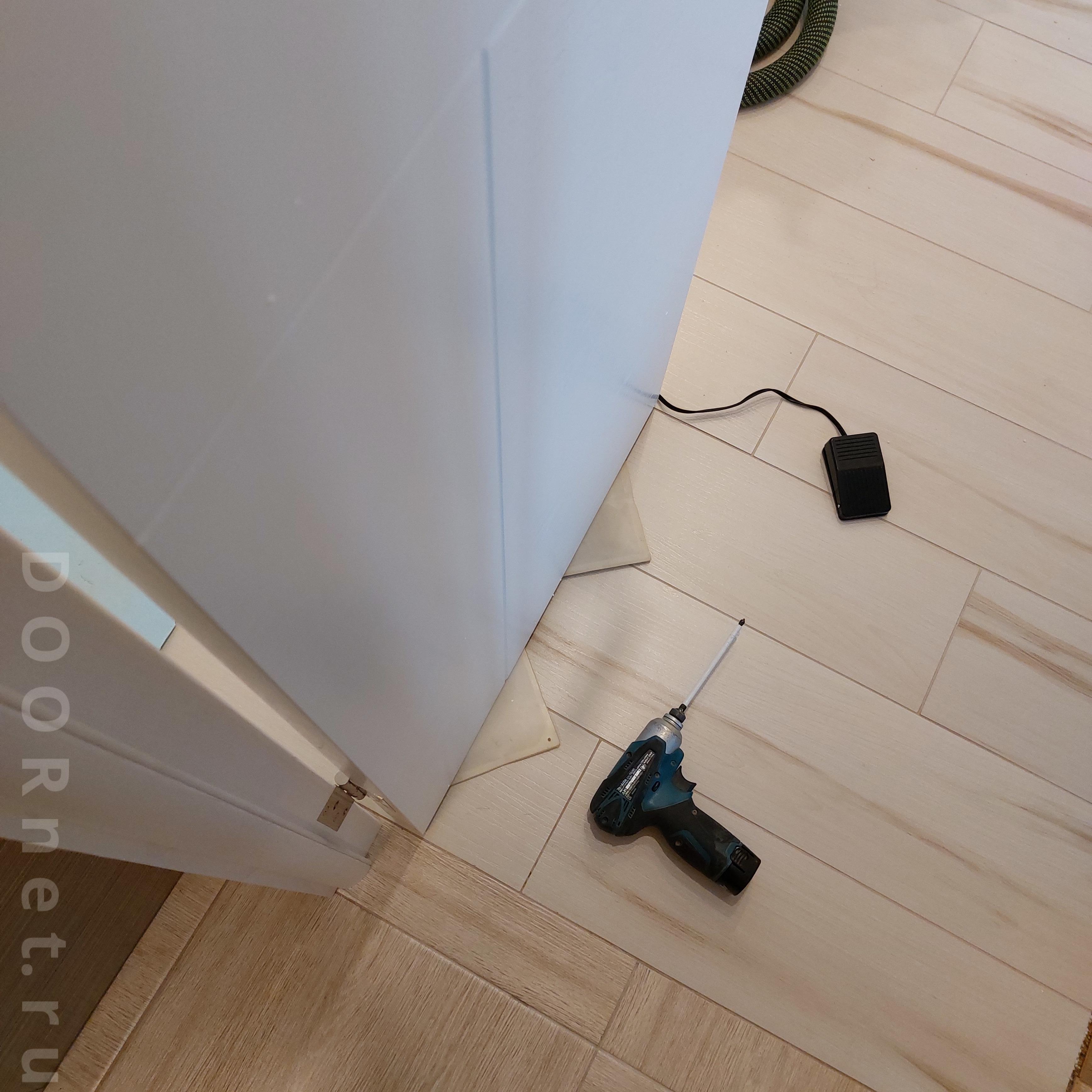

так я просто кожухом этим пользовался и то не всегда . у меня свое пылеудаление обычно .
в общем не подключал ничего по низу , всегда в два пылесоса роспуск .
- Сообщения: 28
- Благодарил (а): 12 раз
- Поблагодарили: 4 раза
Ясно. Ладно, сейчас своё буду прилаживать на верстак

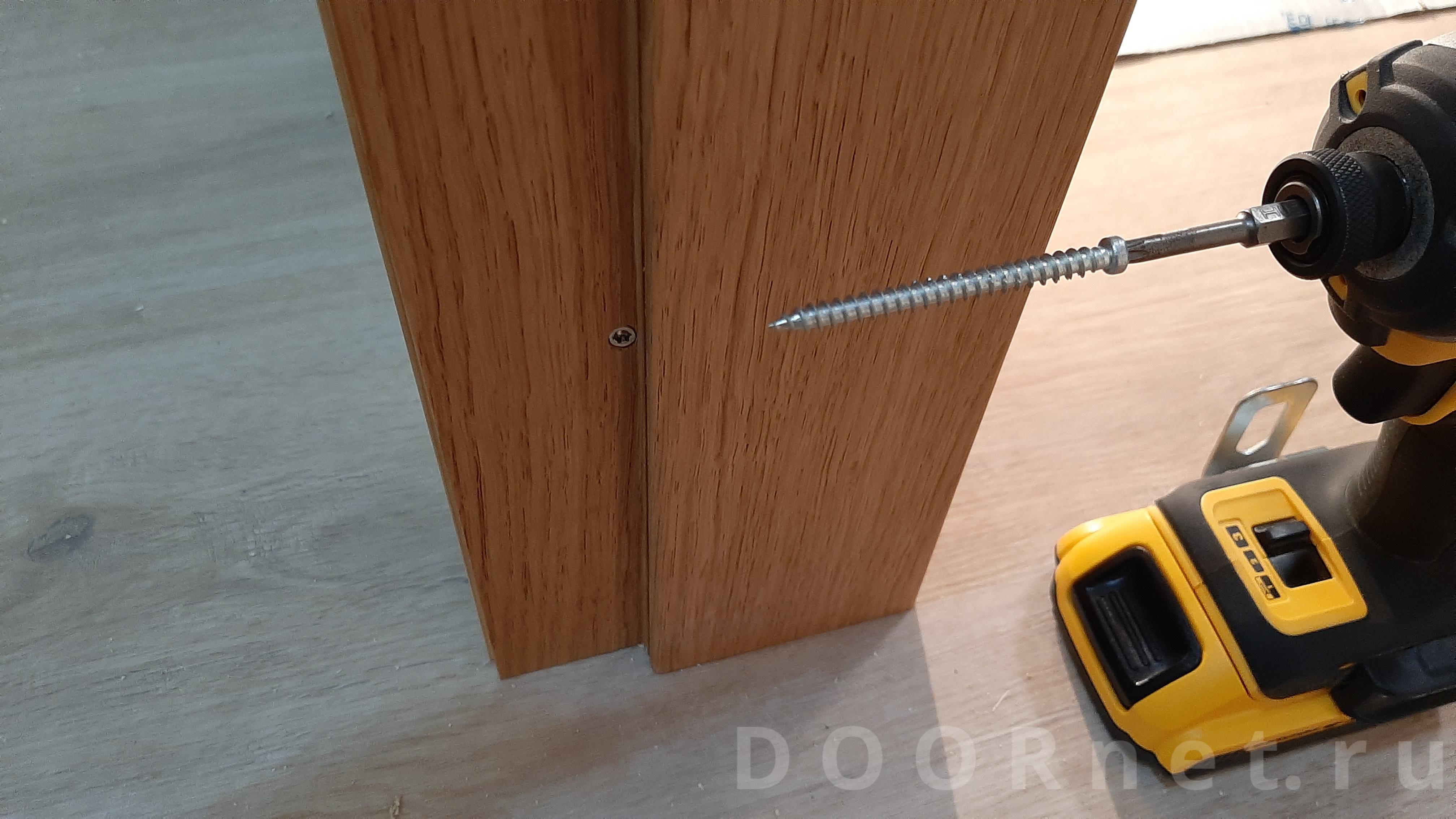

Только закрепить снизу хочу, чтоб эту кочергу не снимать вообще.
Монтаж дверей
ЯРОСЛАВЛЬ и область
дерзайNaum_76RUS писал(а): 02 сен 2025, 09:07 Только закрепить снизу хочу, чтоб эту кочергу не снимать вообще.

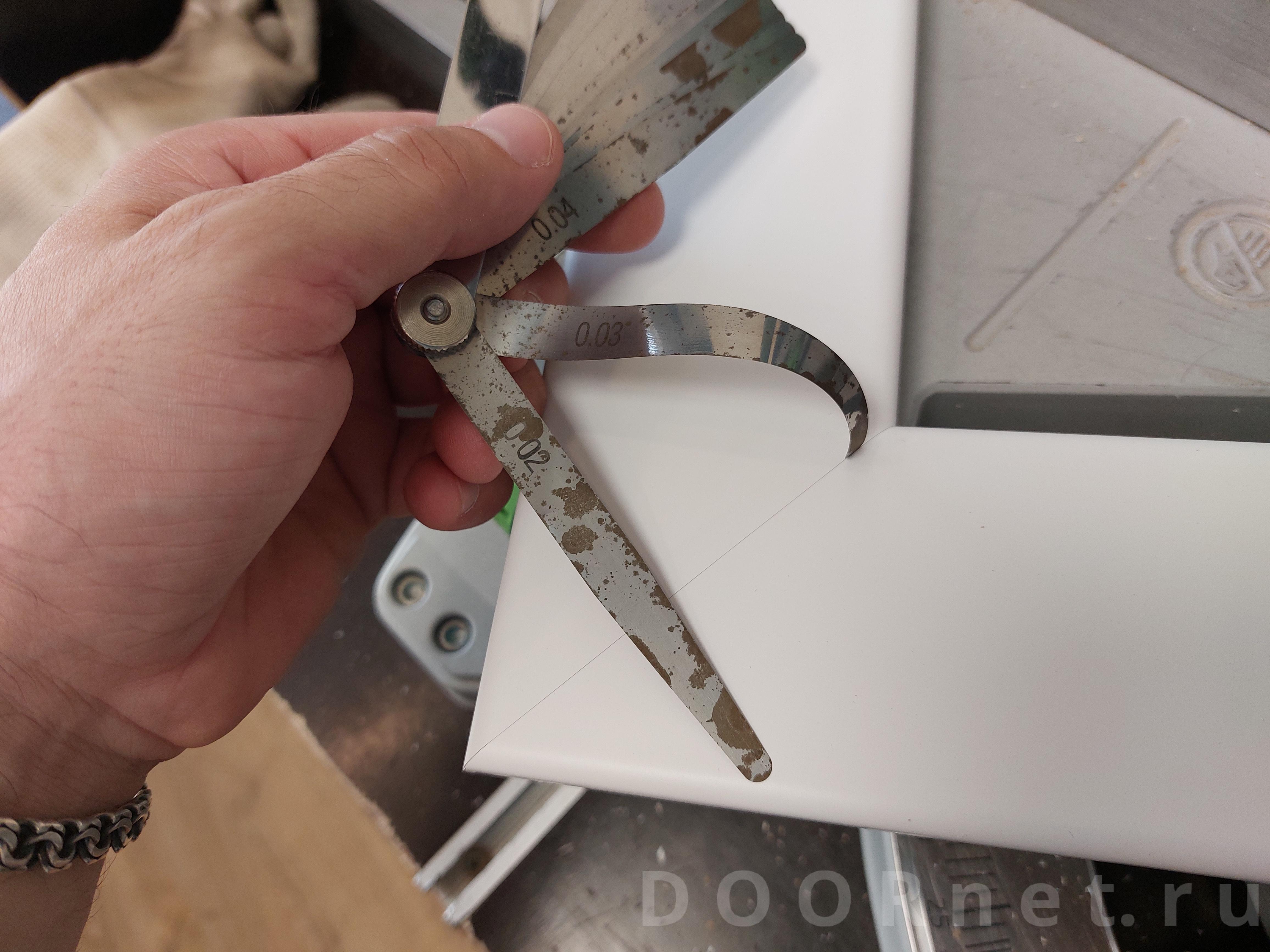

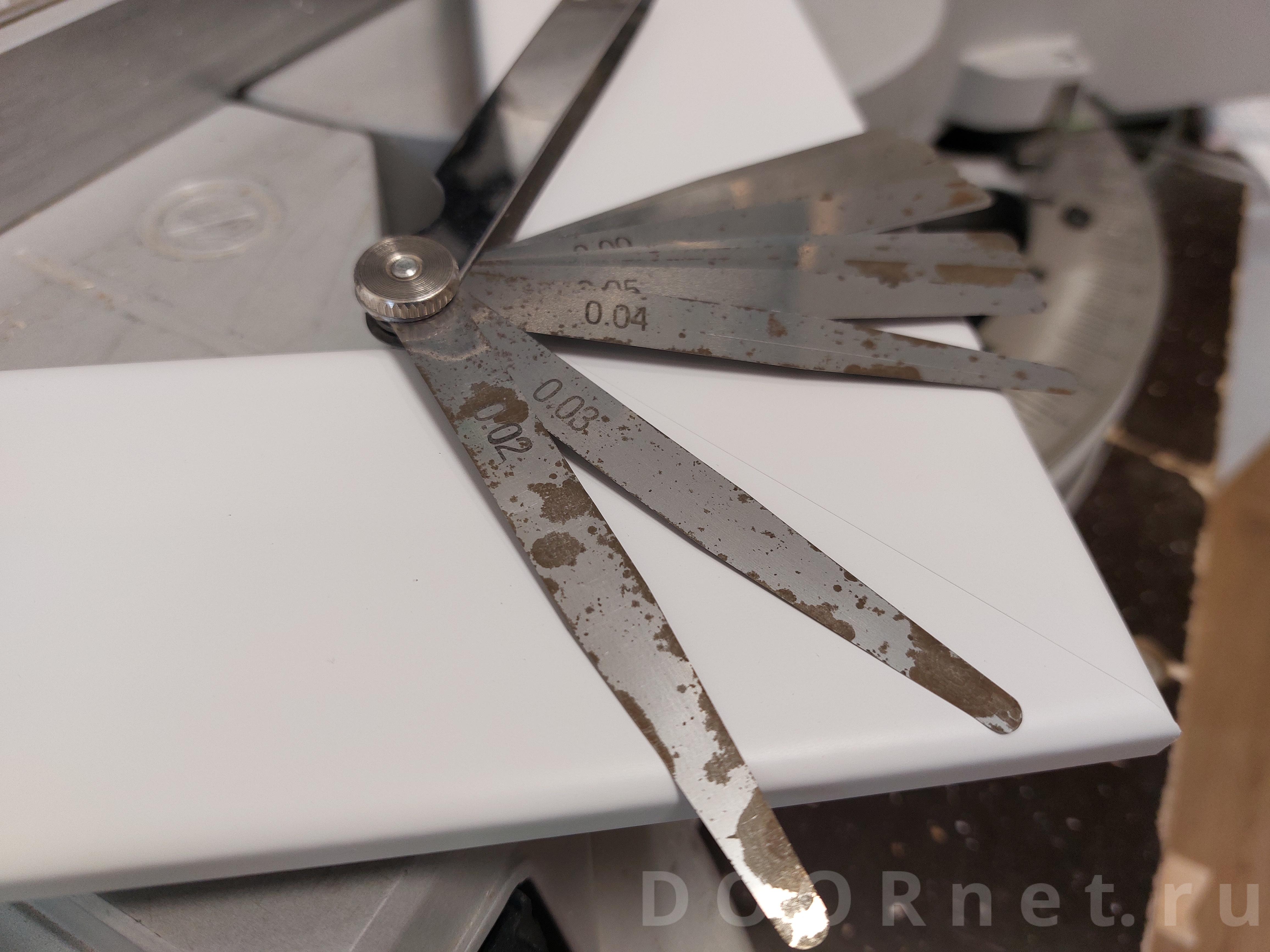

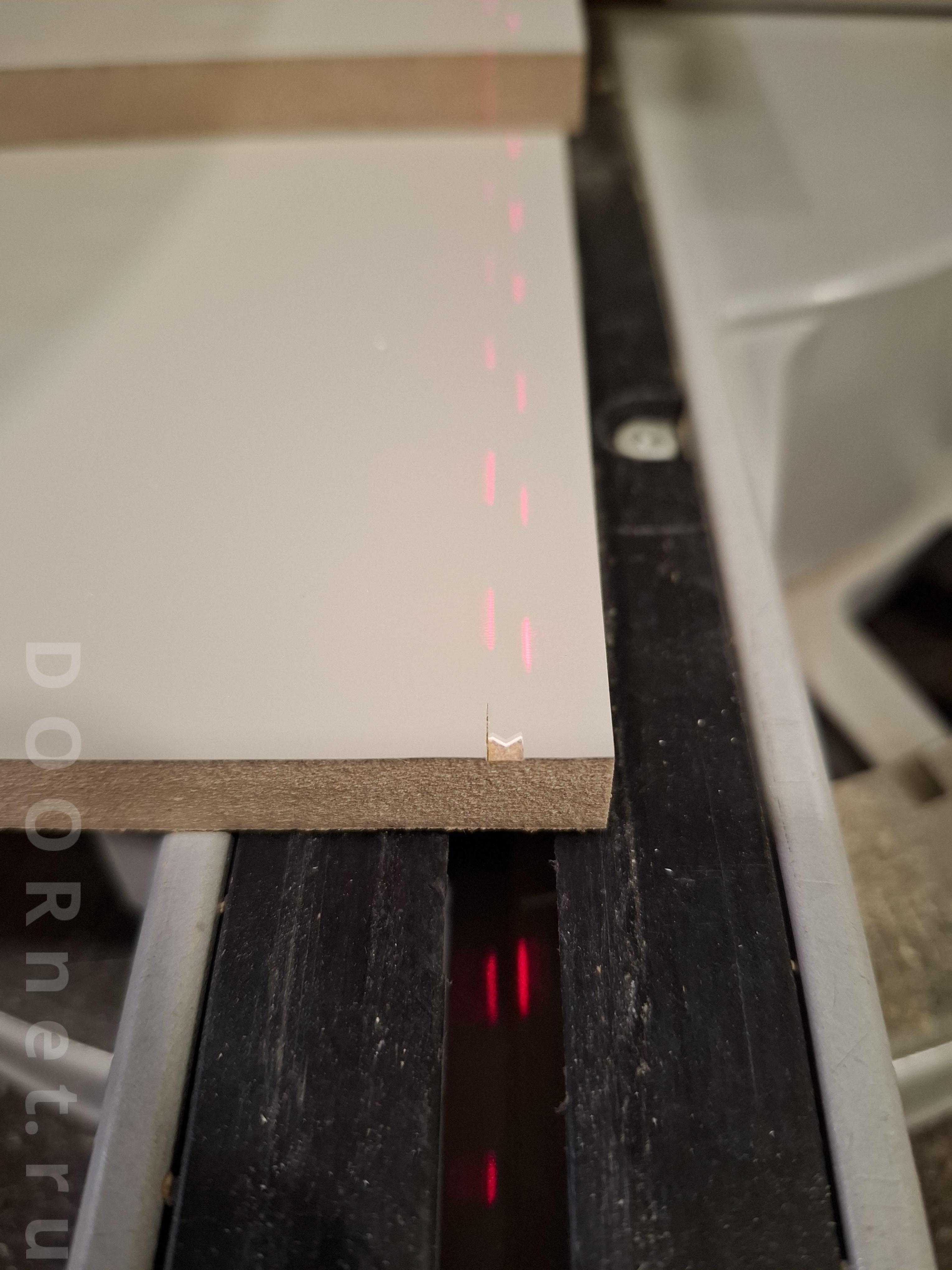

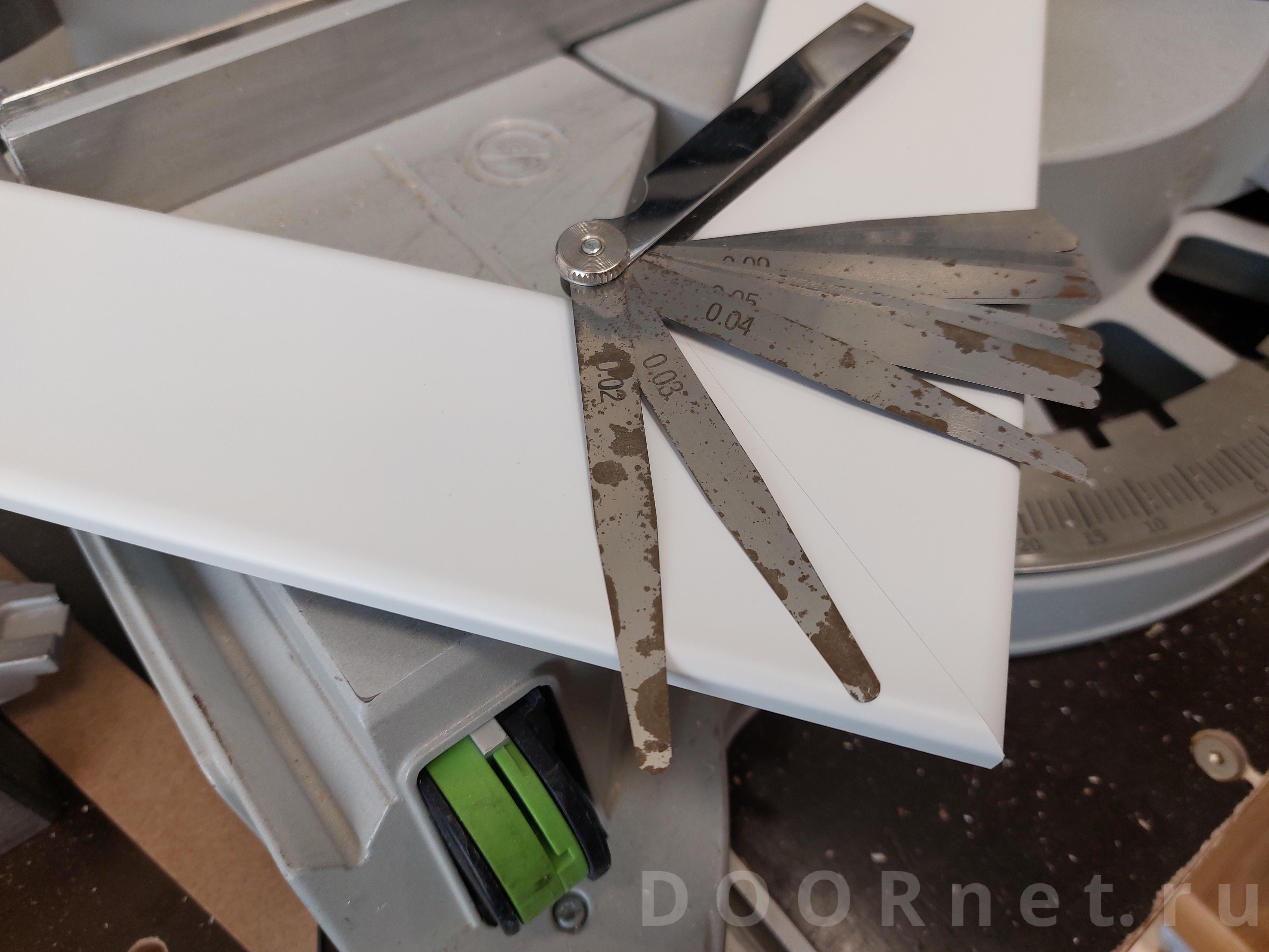

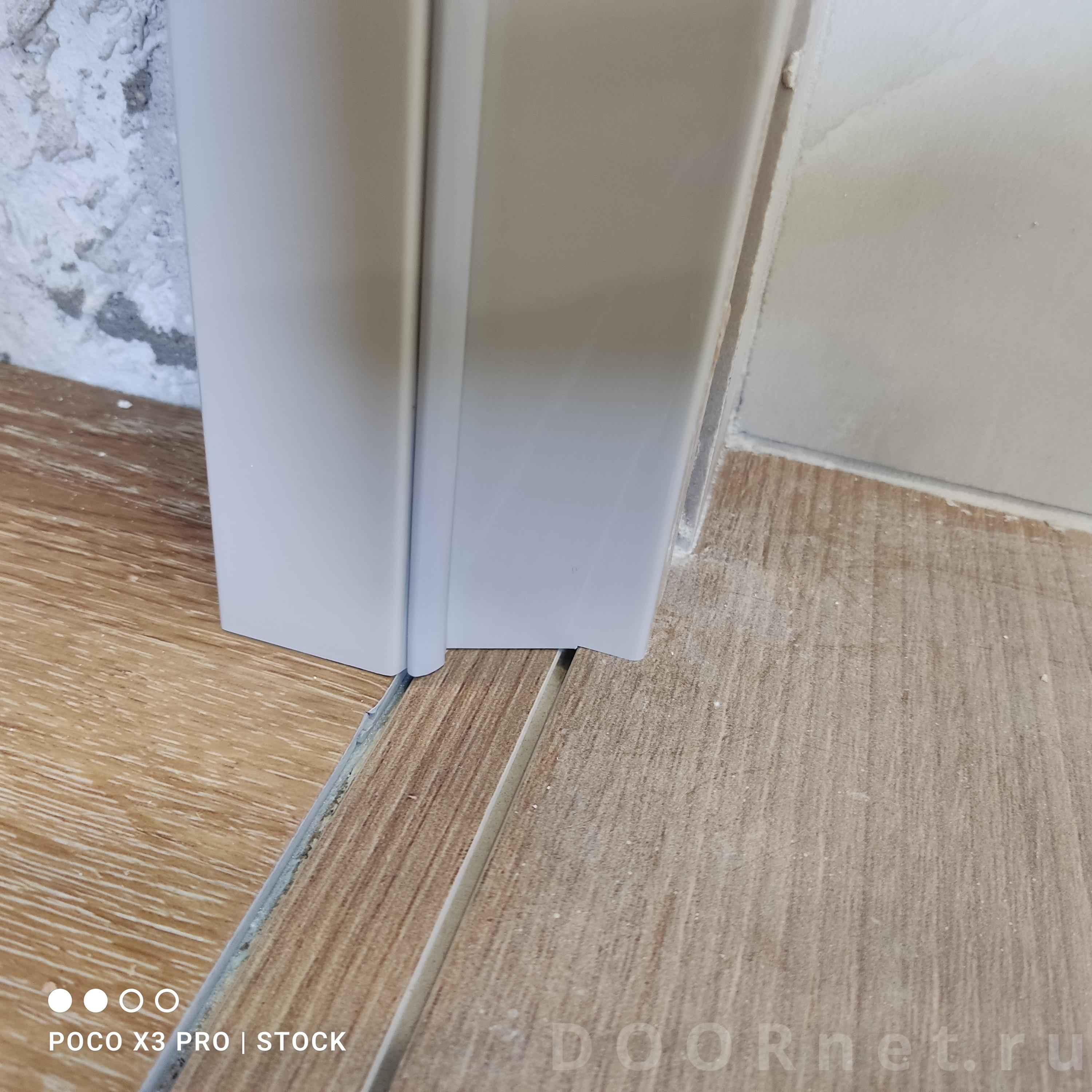

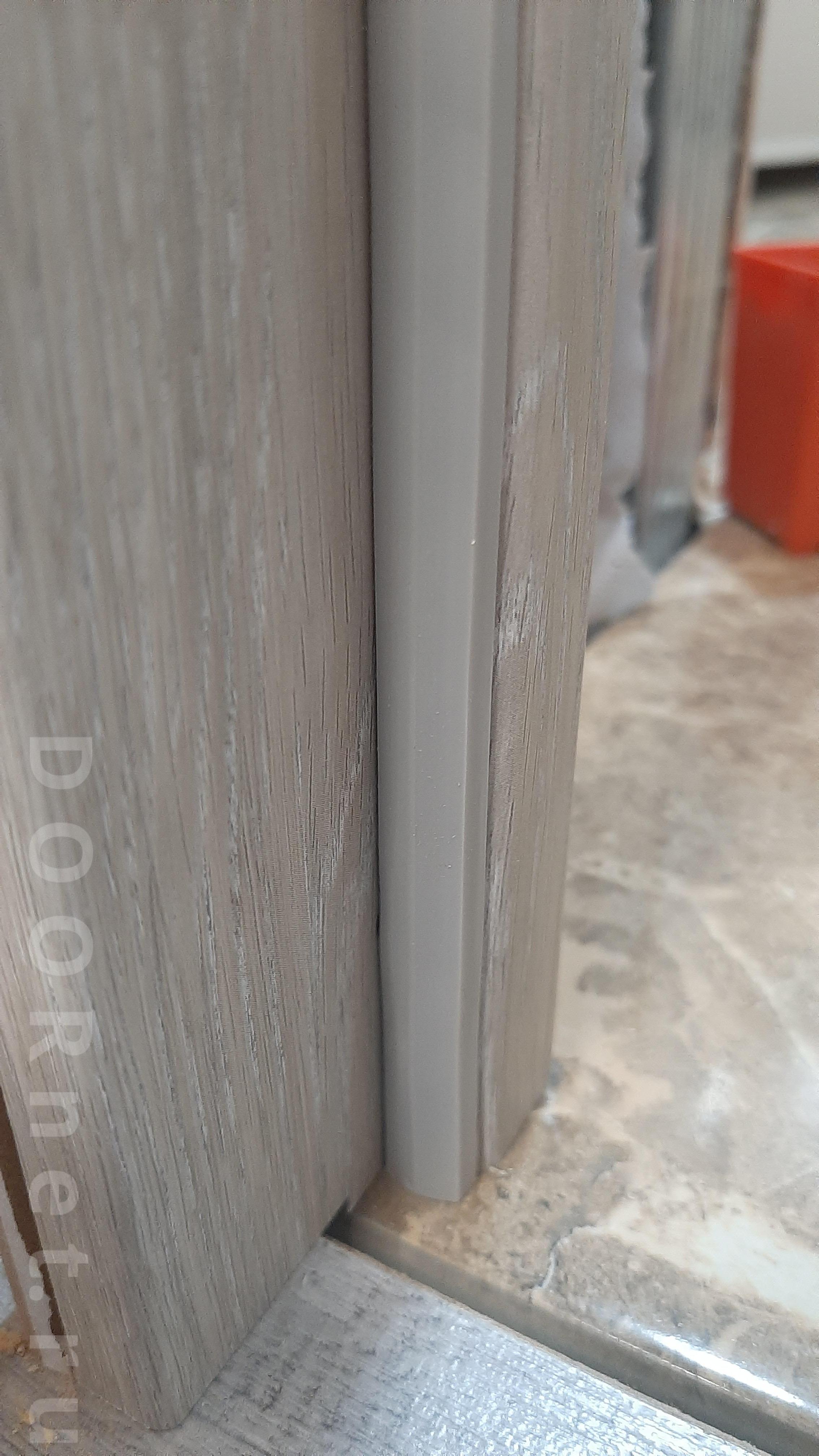

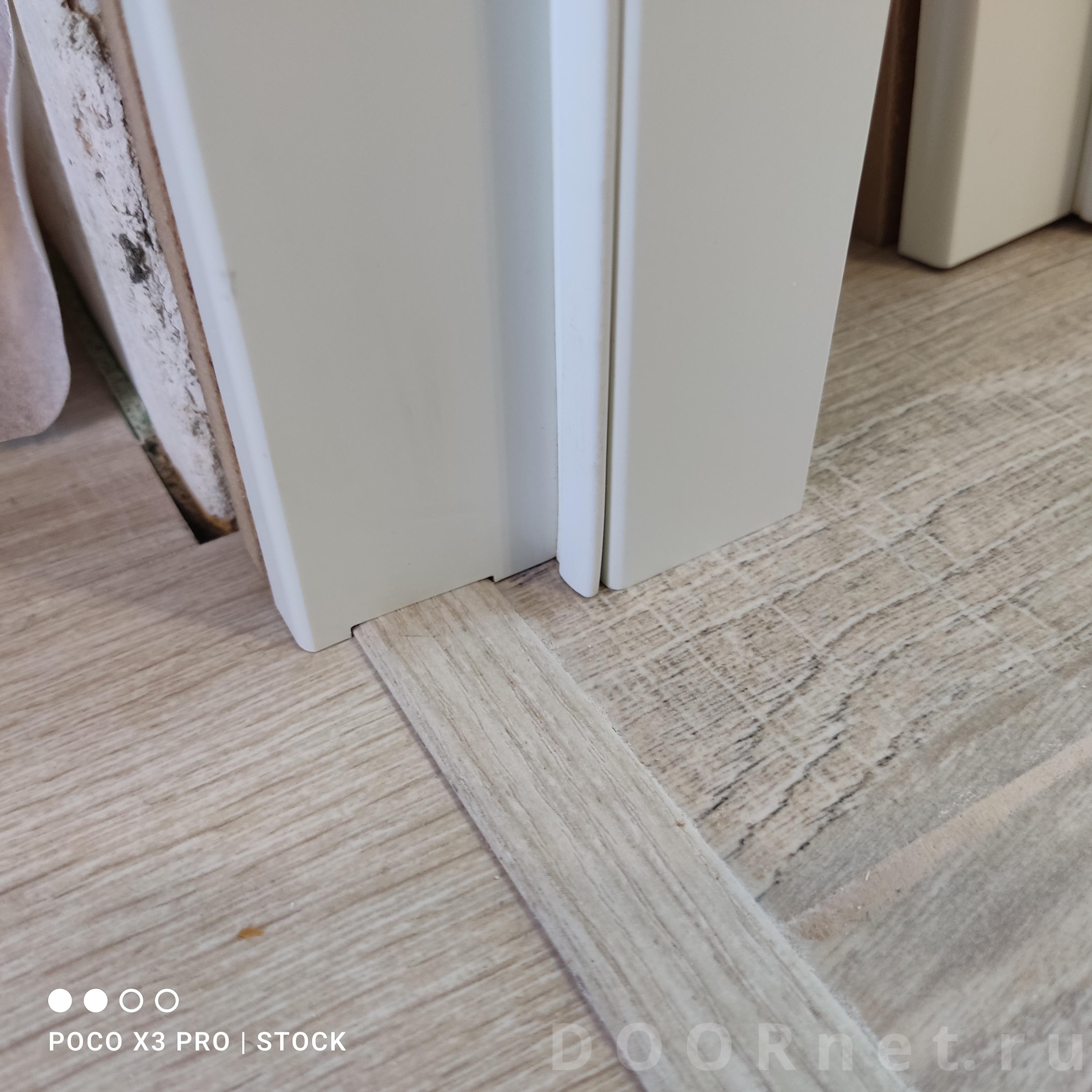

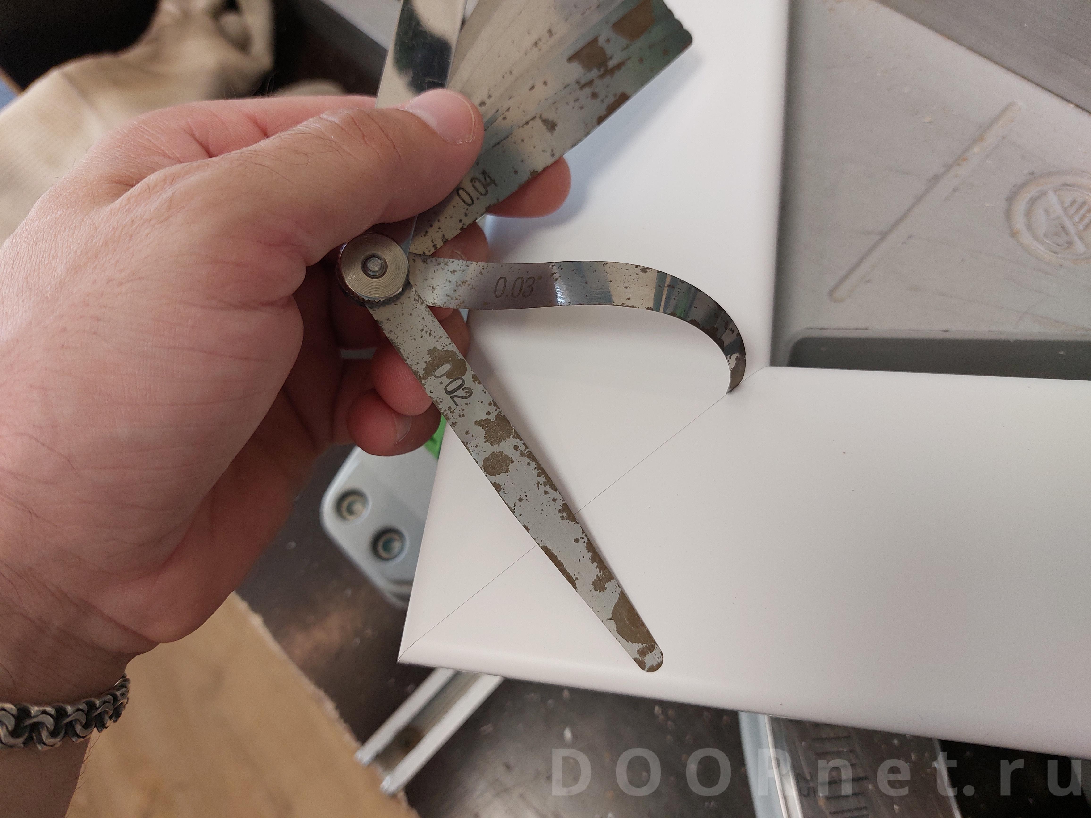

добиваемся минимального стыка в 45 градусов

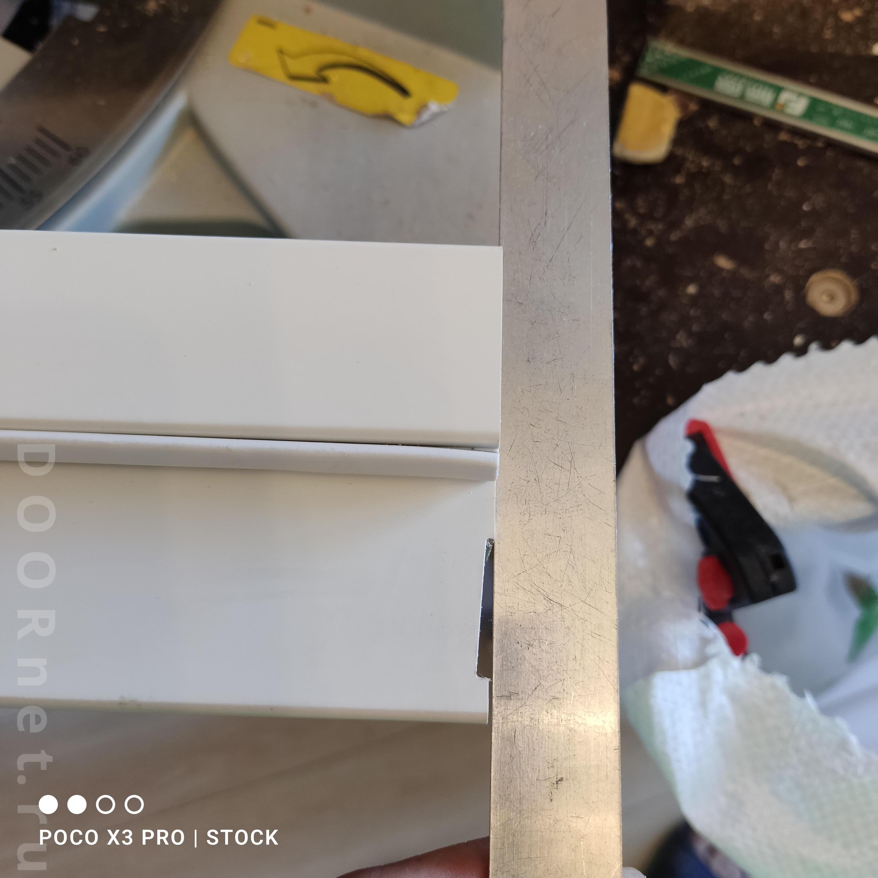

стараюсь стыки делать до 30 микрон по всей линейности спила , так же есть моменты покрытия
иногда получается сделать и до 15 микрон с цианокрилатным гелем в стыке
upd. запил короба viewtopic.php?p=884#p885

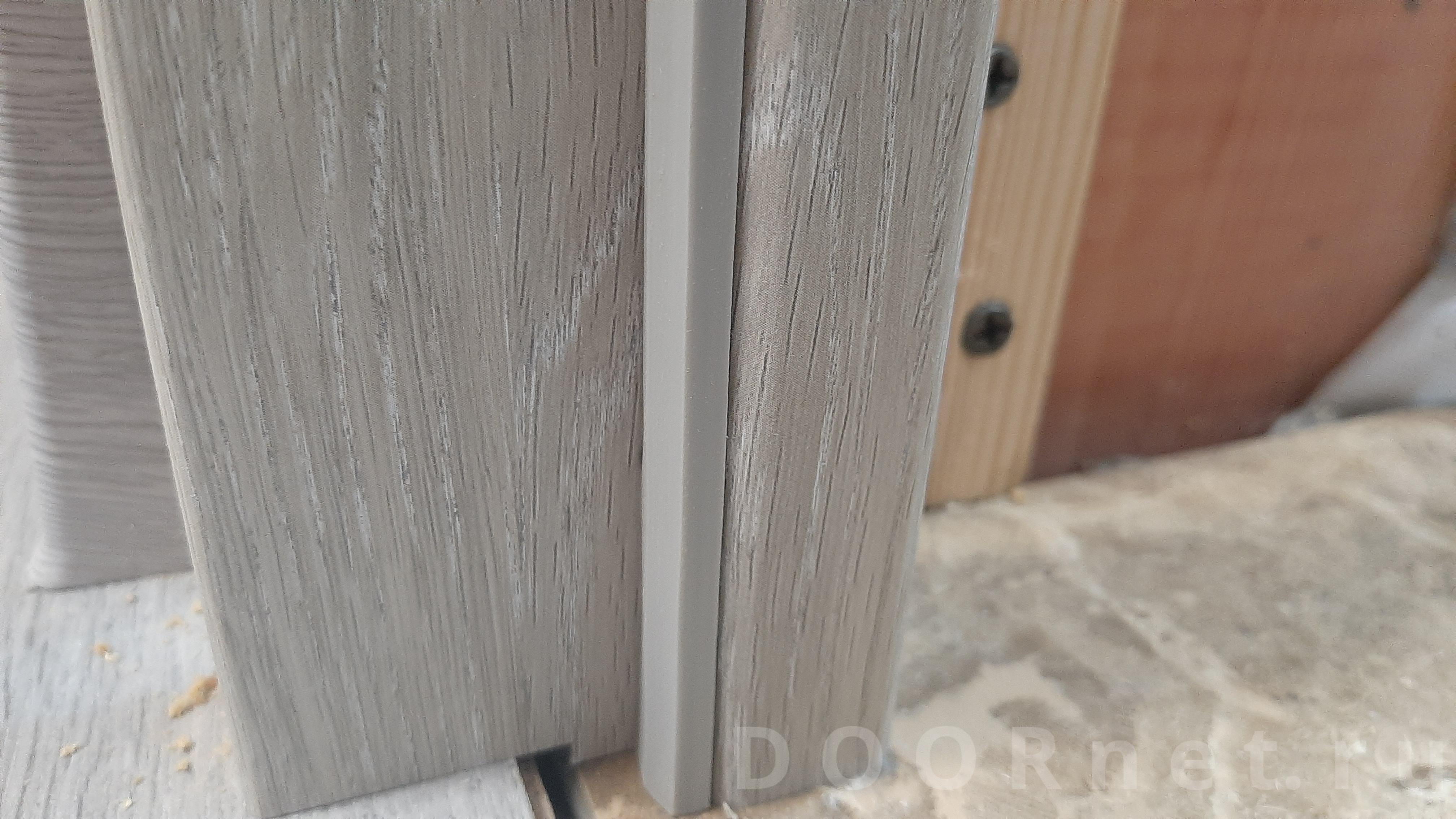

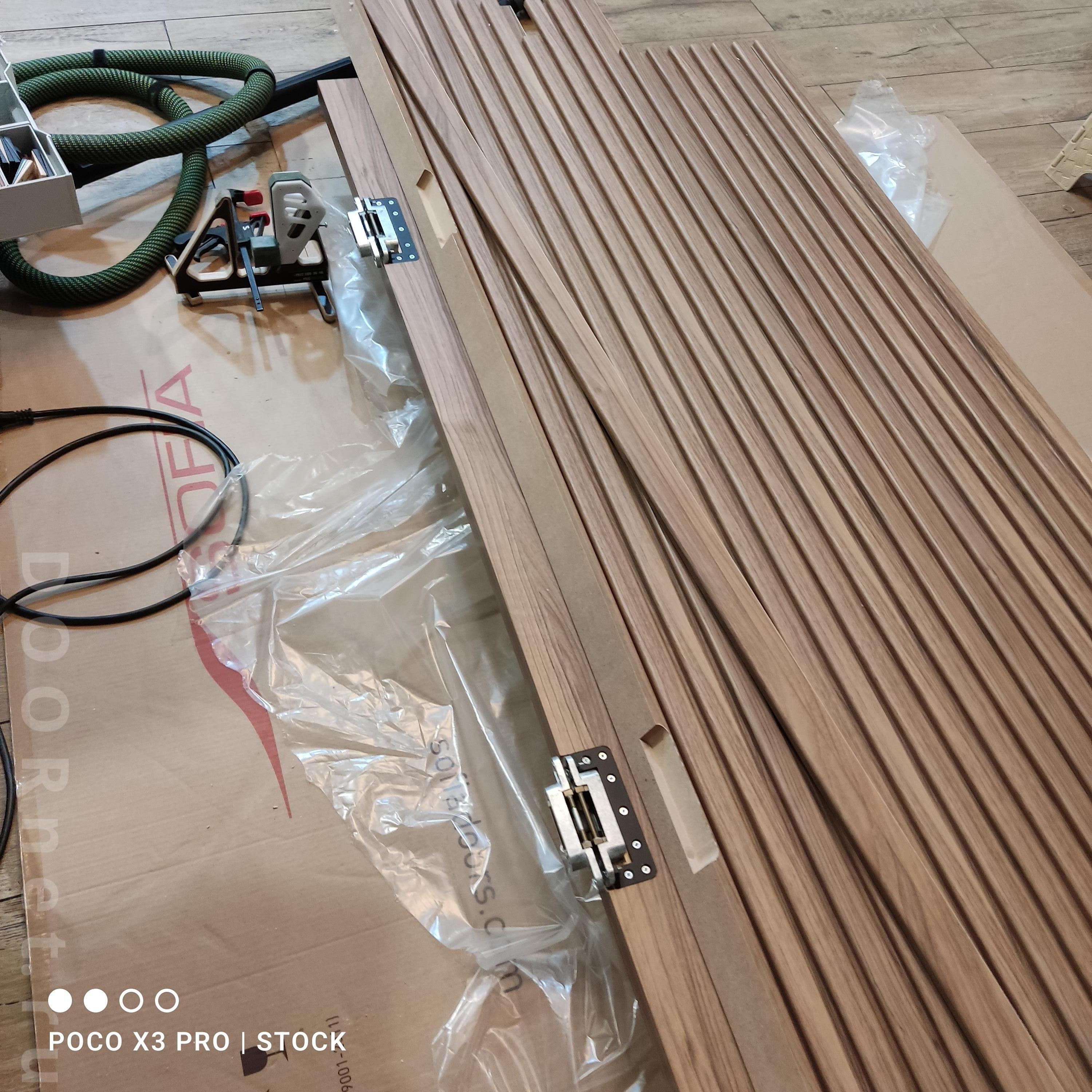

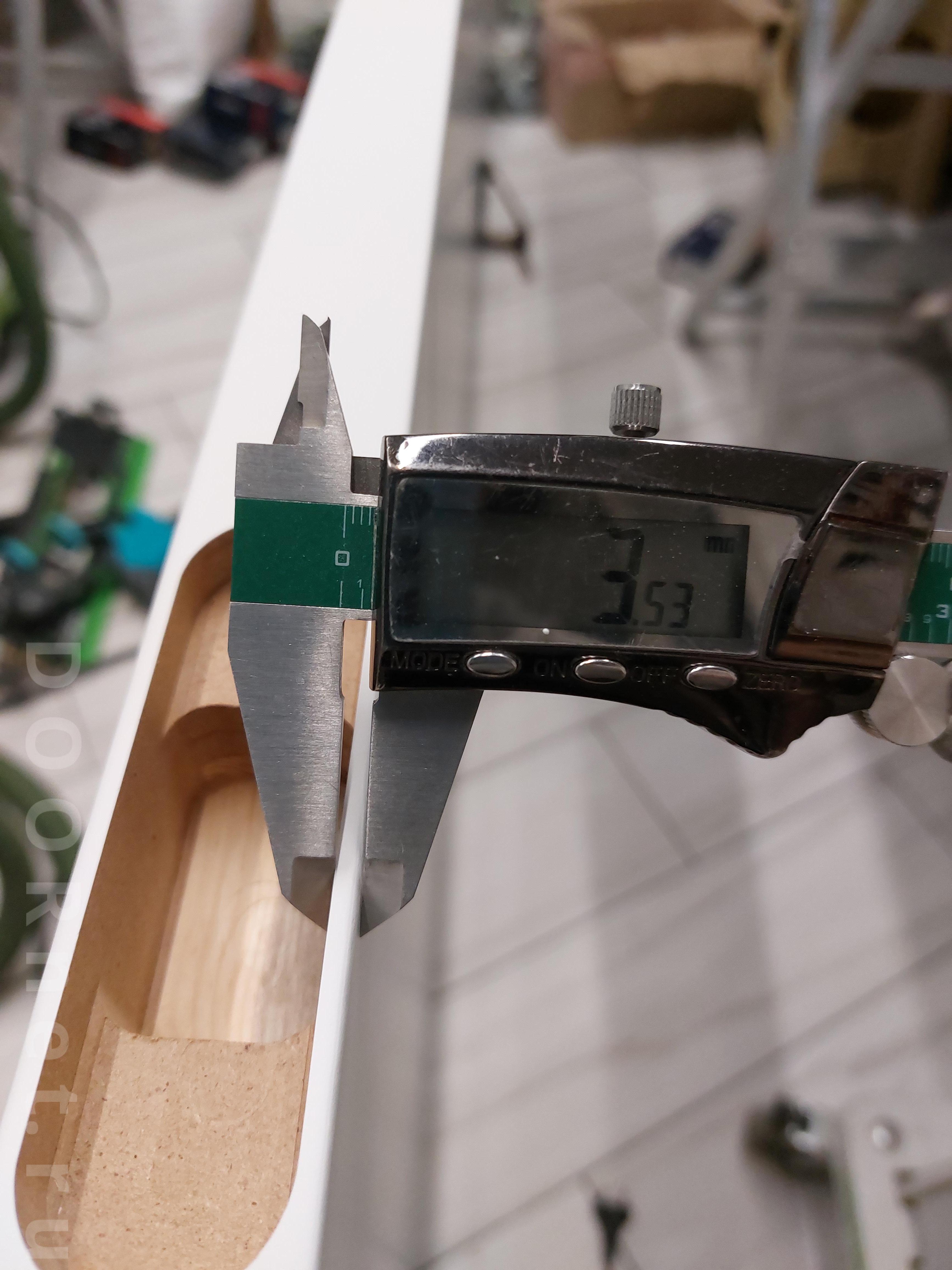

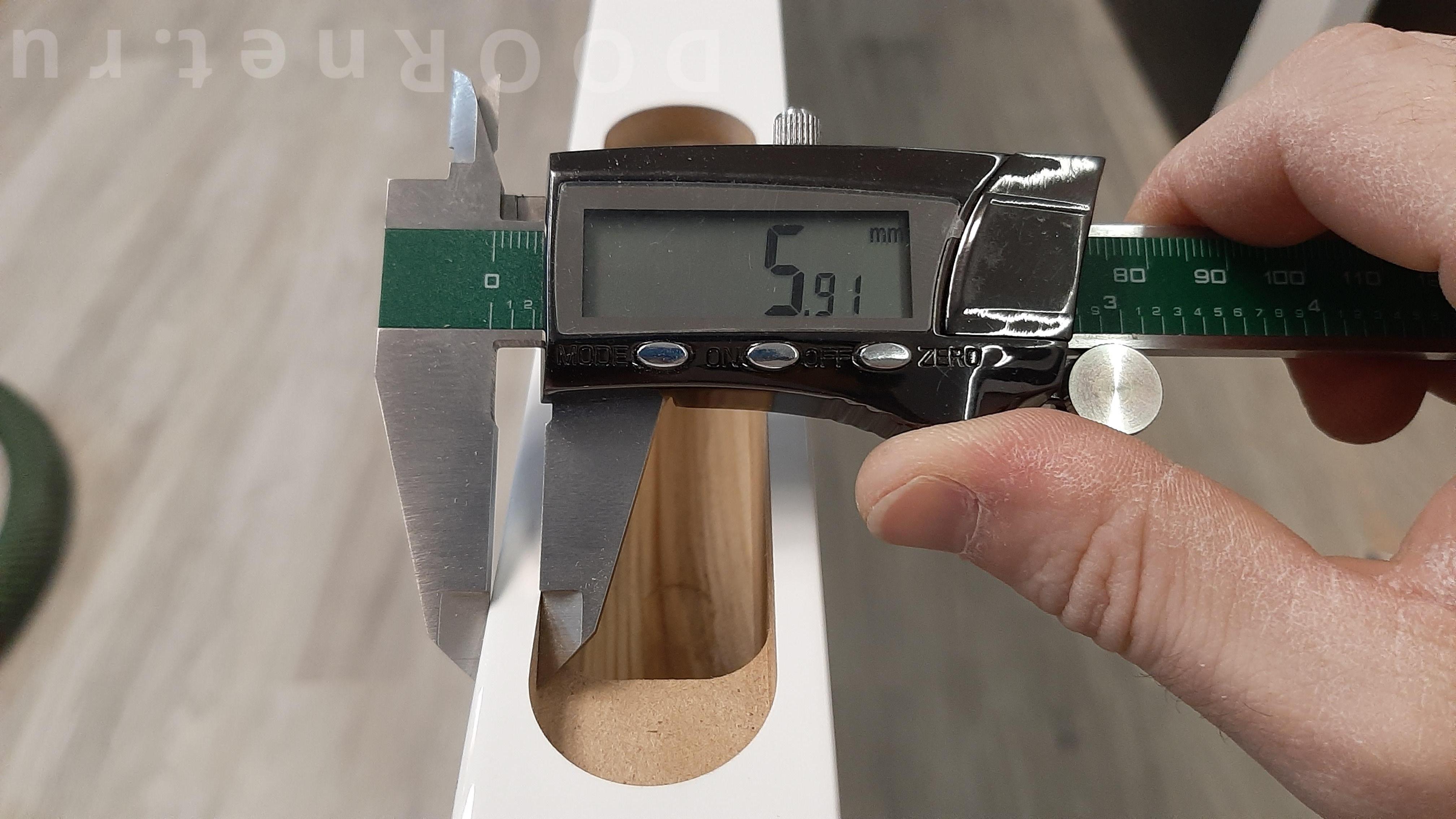

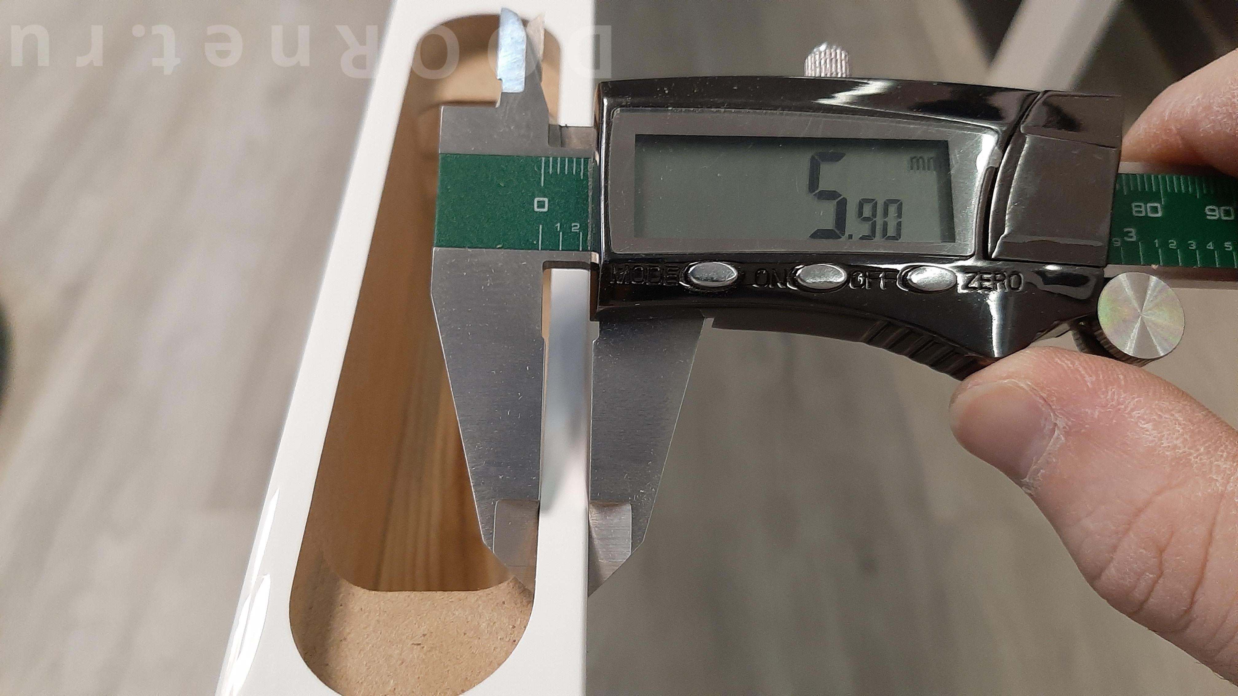

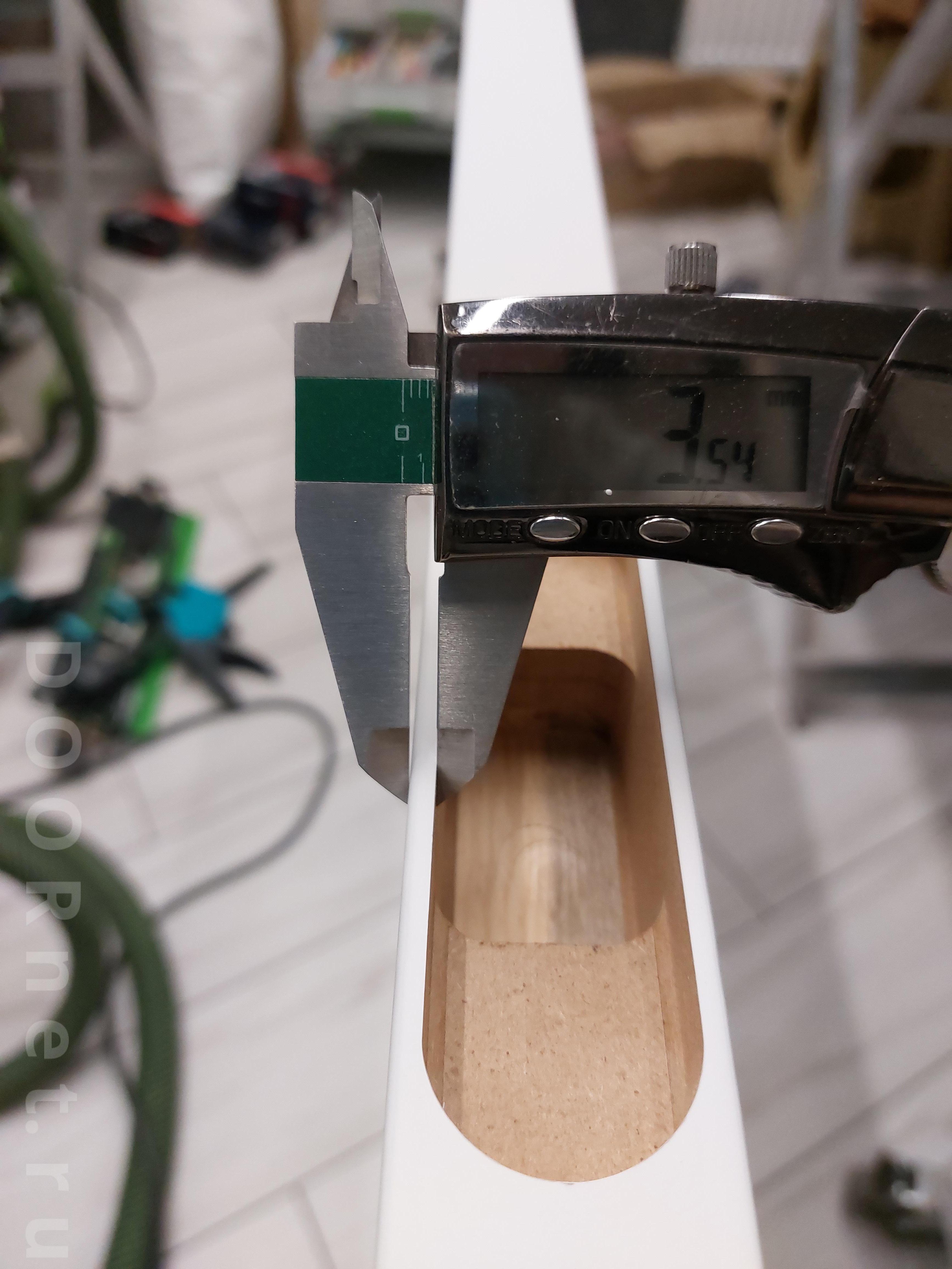

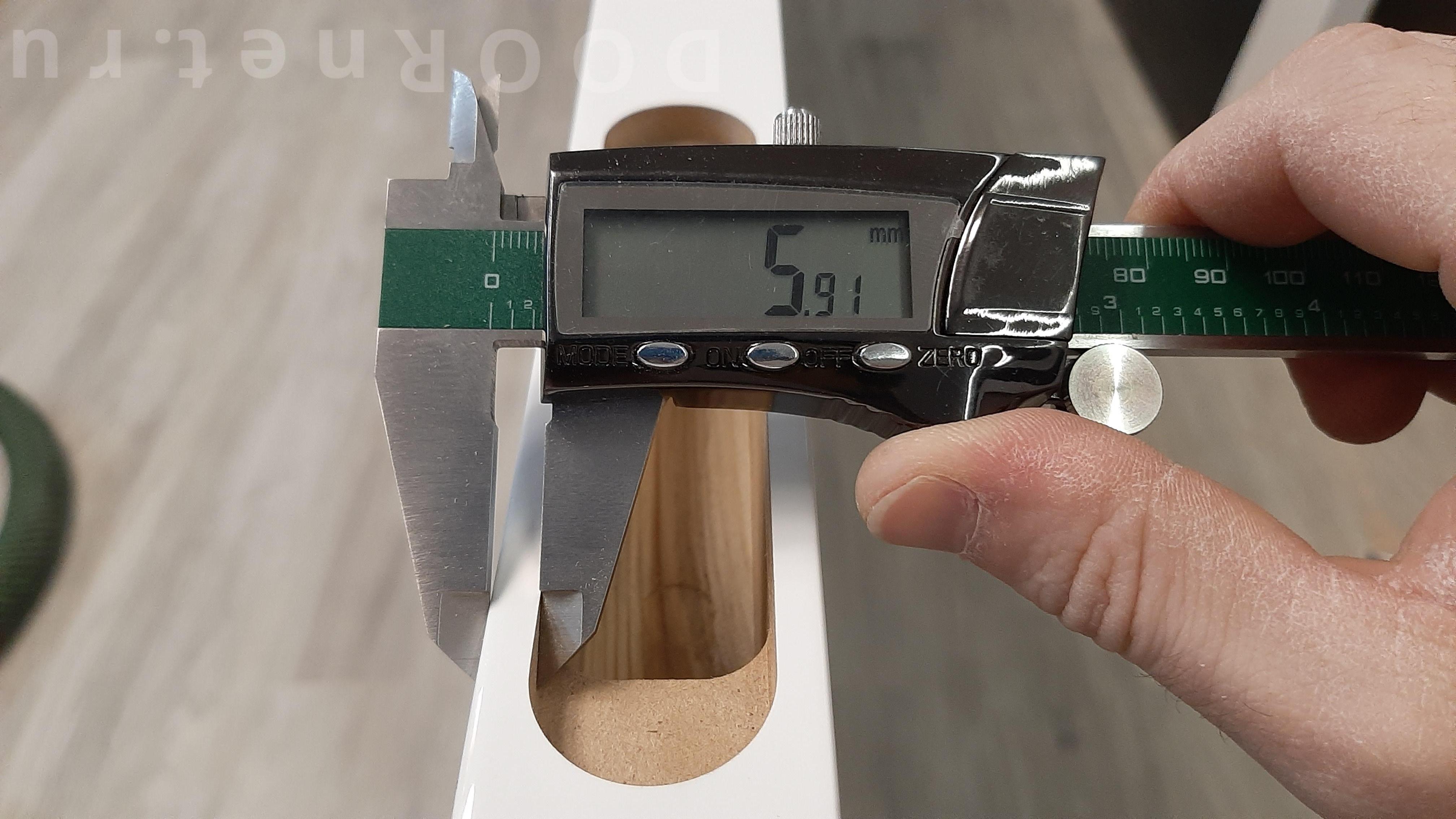

центруем врезку петель
погрешность в 5 микрон (10/2)
0,01 мм. = 10 микрон

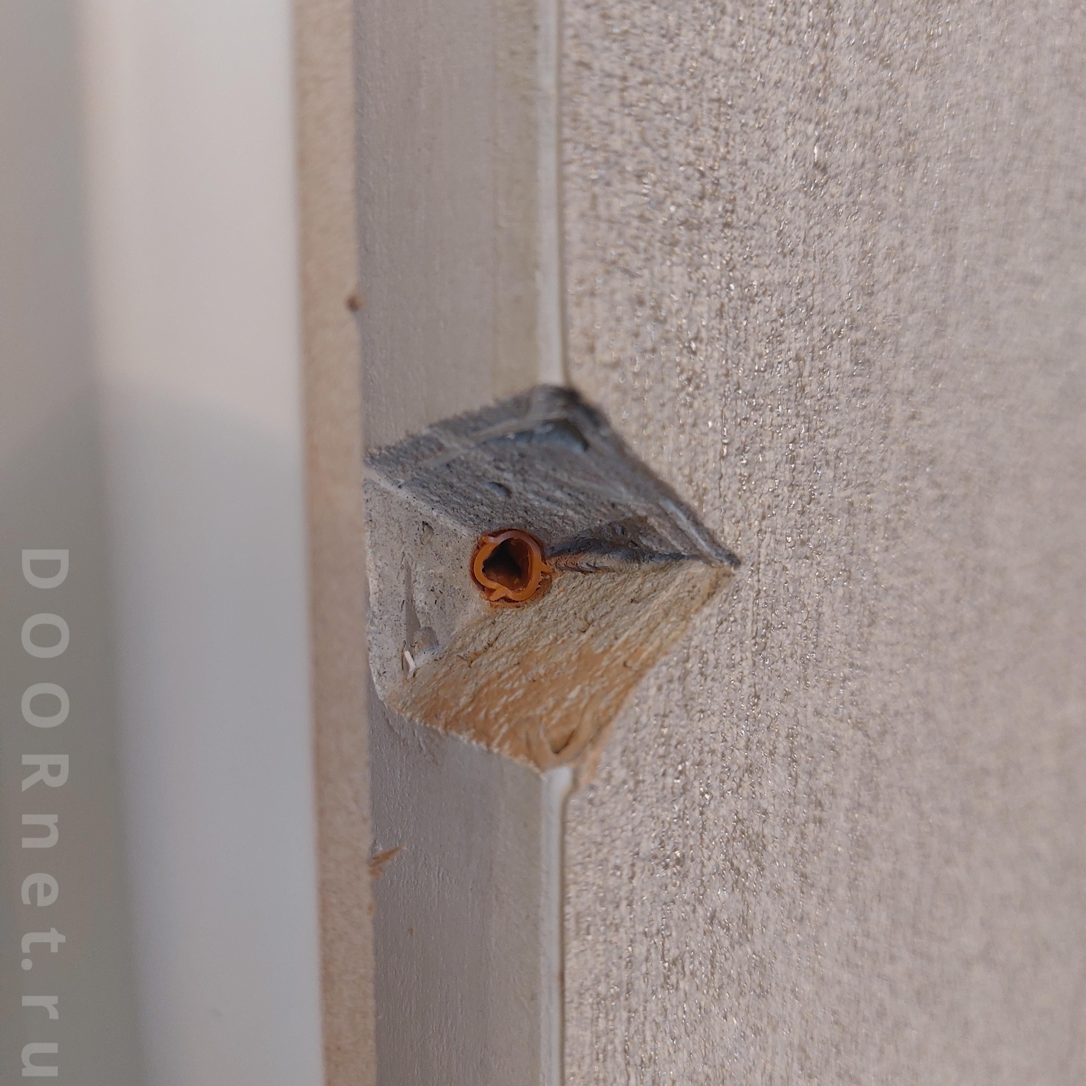

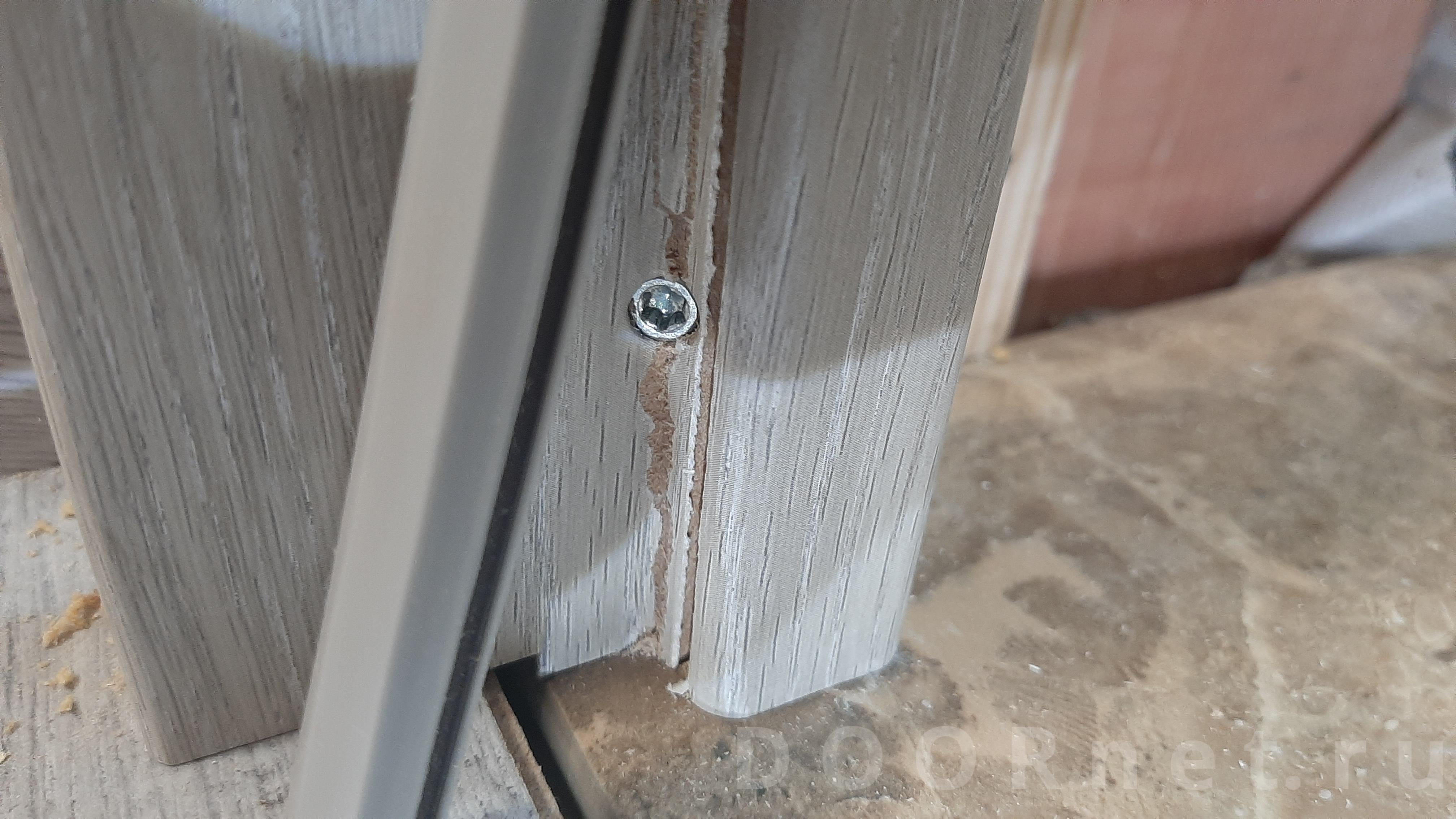

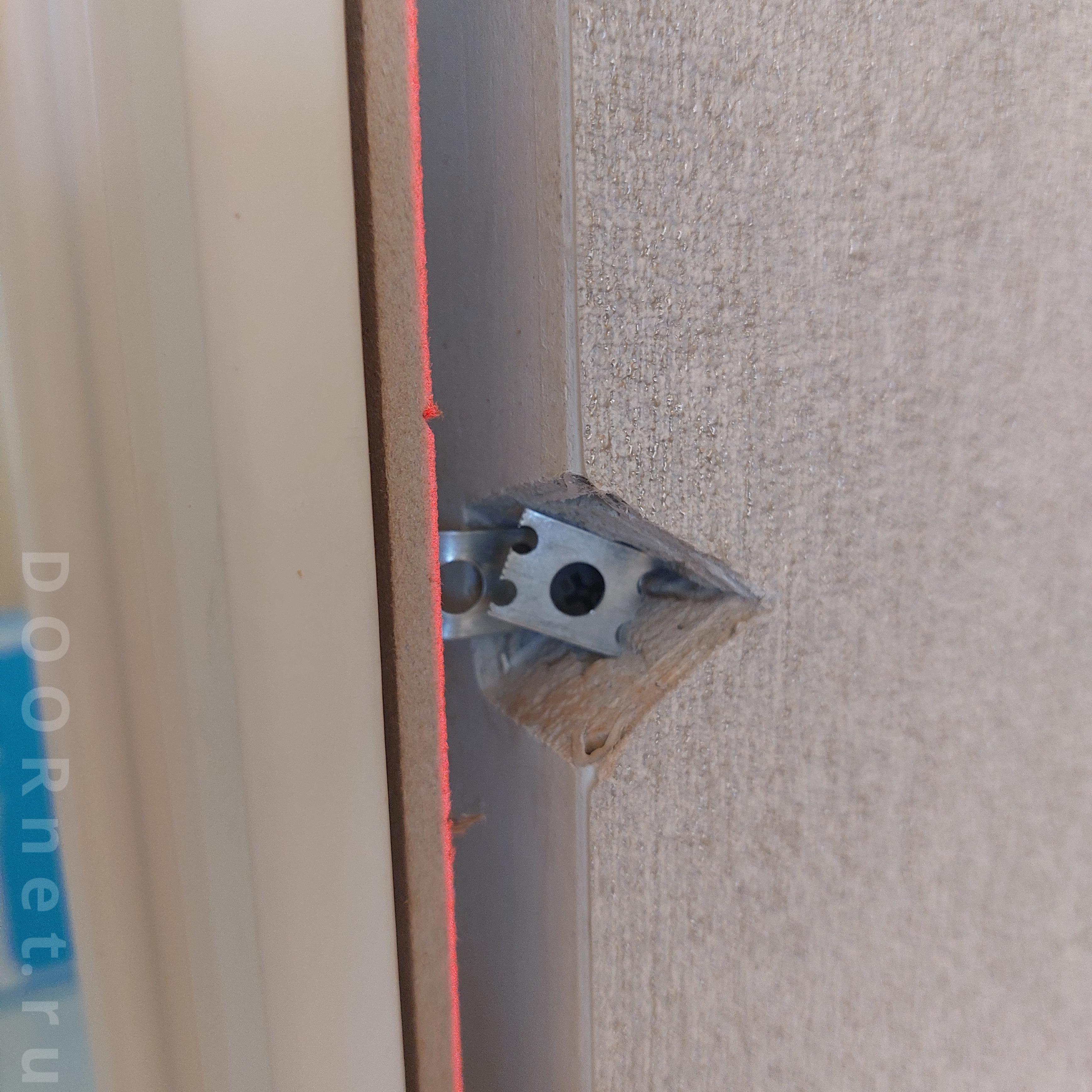

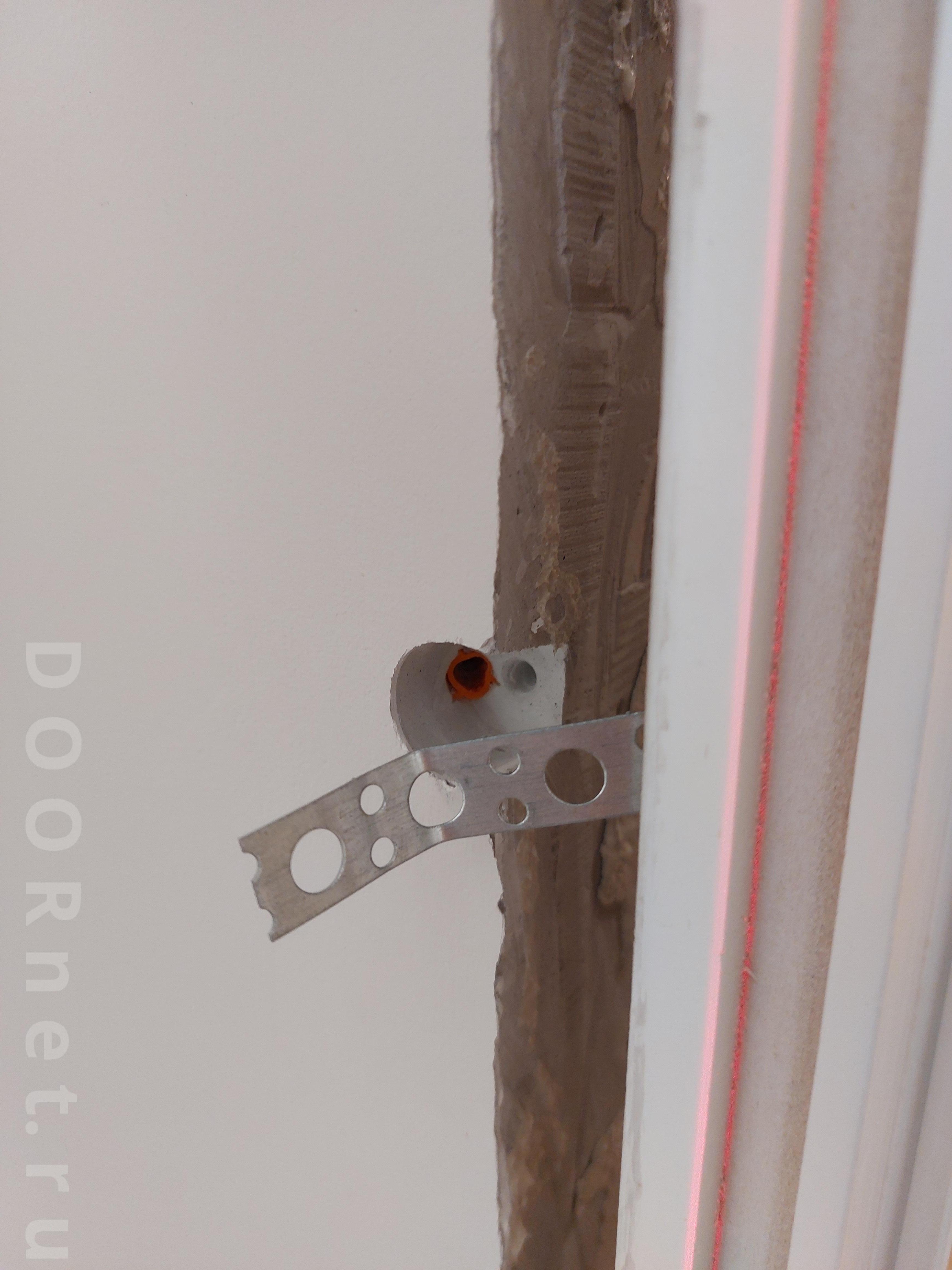

когда нет места для перфоленты , а крепеж надо сделать. капитальная стена
без вектора нагрузки на вытяжку короба от вертикали. прямой прижим
тоже самое , но стена попроще , достаточно пера
